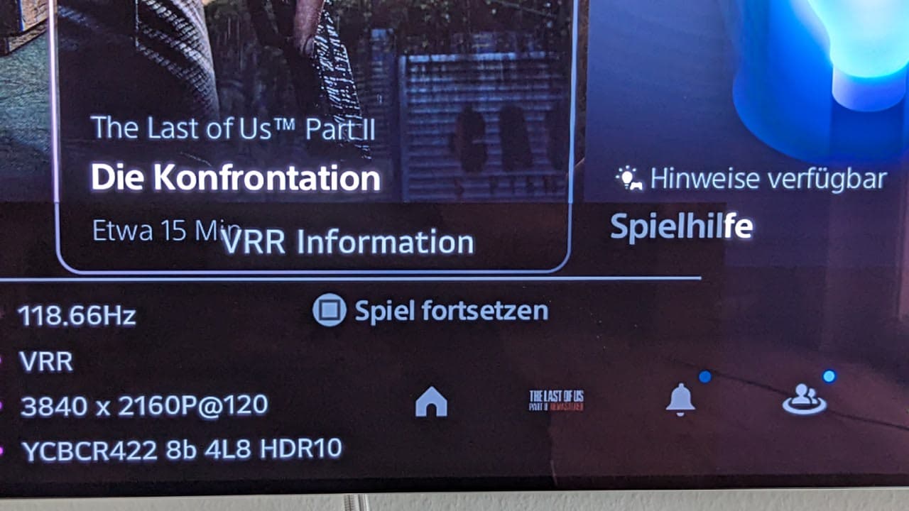

Ich hab gerade hier gelesen, dass das ein Anzeigefehler vom TV sein kann, und es tatsächlich 10 oder 12 Bit sind:
Here is a relevant quote from the LG C9 FAQ on AVSForum:
Problem: The TV is reporting that image has 8bit instead of 10/12bit;
Conditions: -;
Cause: When the TV is getting a 4:2:2 HDR signal it is always reported as 8-bit even though it is receiving 12-bit. This is a technical limitation of HDMI. The only way to verify what bit-depth you are getting is to use test patterns. It's the same reason why Dolby Vision is reported as SDR. Because the TV doesn't actually "know" what it is getting.

@Arboster Das ist ja spannend...
So richtig schlau werde ich aus dem Thema noch nicht.
Ich habe es jetzt mal mit sehr kurzem HDMI 2.1 Kabel getestet.
Kommt genau das gleiche Ergebnis raus.
Bei der Nvidia Shield habe ich ein ähnliches Problem... Angeblich kann die Dolby Vision.
Aber ich bekomme es einfach nicht hin, dass DV angezeigt wird.
Der LG kann es aber definitiv - ist ja HDMI 2.1 und die internen Apps laufen mit DV...

Zur Ergänzung:
Wenn ich die 120Hz Ausgabe deaktiviere zeigt der LG folgendes:
UHD-Auflösung
60 Hz
RGB 12b 4L8 HDR10 an.
Soweit ich weiß entspricht RGB einem Chroma von 4:4:4.
UHD-Auflösung
60 Hz
