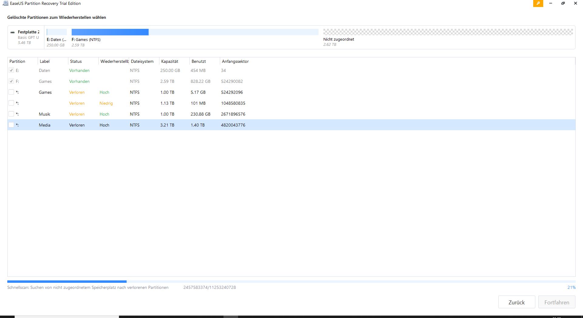

nach tagelanger recherche im Internet bin ich mit meinem Problem leider auf keine Lösung gekommen. Ansatzweise evtl. schon, aber nicht gründlich. Nun zu meinem Problem:
Vor 2 Jahren kaufte ich mir eine Toshiba 6TB HDD. Da sie Anfangs nicht unter Win10 erkannt wurde, musste ich BIOS aus UEFI umstellen und HDD nach GPT formatieren, was im nachhinein auch problemlos funktionierte.
Nun nutze ich meinen alten PC nicht mehr. Als ich vor kurzem die HDD ausgebaut habe, um sie über ein Case der Marke SALCAR als USB 3.0 externe Festplatte an meinem überwiegend genutzten Laptop zu benutzen, ist es geschehen. Die Festplatte wurde mir als unültige dynamisches Laufwerk angezeigt, woraufhin ich sofort anfing mit testdisk 7.1 eine Analyse durchzuführen. Nach 4 Tagen ist die Analyse abgeschlossen, jedoch wurden mir die vollen 6TB nicht angezeigt, sondern nur circa 2,6TB. Kam mir so vor als würde das GPT Format wieder nicht erkannt werden. Das Wiederherstellen der Partitionen ist mir bis auf eine Partition über testdisk nicht gelungen.
Habe mal easeUS installiert und siehe da, alle Partitionen wieder da... allerdings kostet eine easeUS Version zum Wiederherstellen mal eben 69,99€. Natürlich wäre es mir das Wert, aber das muss doch auch so gehen, zumal ich in der Vergangenheit schon etliche male mit testdisk Erfolg hatte, wenn was defekt war.
Habt ihr eine Lösung parat?
Vielen Dank vorab!

Ich denke mal es geht lediglich darum, dass das GPT Format aus irgendeinem Grund nicht mehr unterstützt wird. Testdisk zeigt mir bei der Analyse zwar rd. 6000 GiB an, aber wie schon gesagt, nach der Analyse kommen nur ca. 2,6 TB ermittelter Speicher raus... Das erklärt auch, das ich nur auf einen Teil (1 statt 4 Partitionen) zugreifen kann.
Ach EaseUS zeigt ja da sogar die Startsektoren der "verlorenen" Partitionen an. Dann kann man die einfach wenigstens in Linux mit z.B. gdisk wieder anlegen, mit EXAKT diesen Startsektoren, dann läuft das auch wieder ("Partition anlegen" ist UNGLEICH "Partition formatieren"). Warum Testdisk da gepatzt hat und wie/warum Windows da die GPT verpfuscht hat, keine Ahnung. Windows macht die wunderlichsten Sachen (partedit z.B. sortiert gerne die Partitionstabelle um; Win-Update verkleinert Partitionen und legt neue an; und so weiter. Kraut und Rüben!).
Aber erstmal sektorweises Backup der ganzen Platte! Also was in der Art "dd if=/dev/sdc of=IMAGE.IMG bs=1M status=progress" (statt sdc das Device der USB-Platte einsetzen) und WARTEN.
Edit: Wobei EaseUS' "Partition GAMES: Kapazität 1TB, benutzt 5TB" natürlich auch jetzt nicht soooo super aussieht, zumal die Partition mit der noch vorhandenen GAMES-Partition überlappt. ;) Muss man wohl etwas experimentieren.
GPT ist nur eine Art wie die Partitionen verwaltet werden, aber keine Formatierung (dies ist das Filesystem auf einem Volumen) und hier sicher nicht das Problem. Das Problem dürfte sein, dass es wohl ein dynamischer Datenträger war und es ein übergreifendes Volumen über zwei Partitionen gab. Ohne einen Screenshot der Datenträgerverwaltung vor dem Ausbau bleibt dies zwar Spekulation, aber alles deutet darauf hin. So ein übergreifendes Volumen über zwei Partitionen ist wie ein JBOD (BIG) zweiter Platten und nur bei einer stimmen da die logischen Adressen mit denen der Partition überein, der von der Du die Daten retten konntest, bei der anderen aber nicht und daher bekommst Du da bestenfalls nur Schrott beim Versuch was zu retten.
