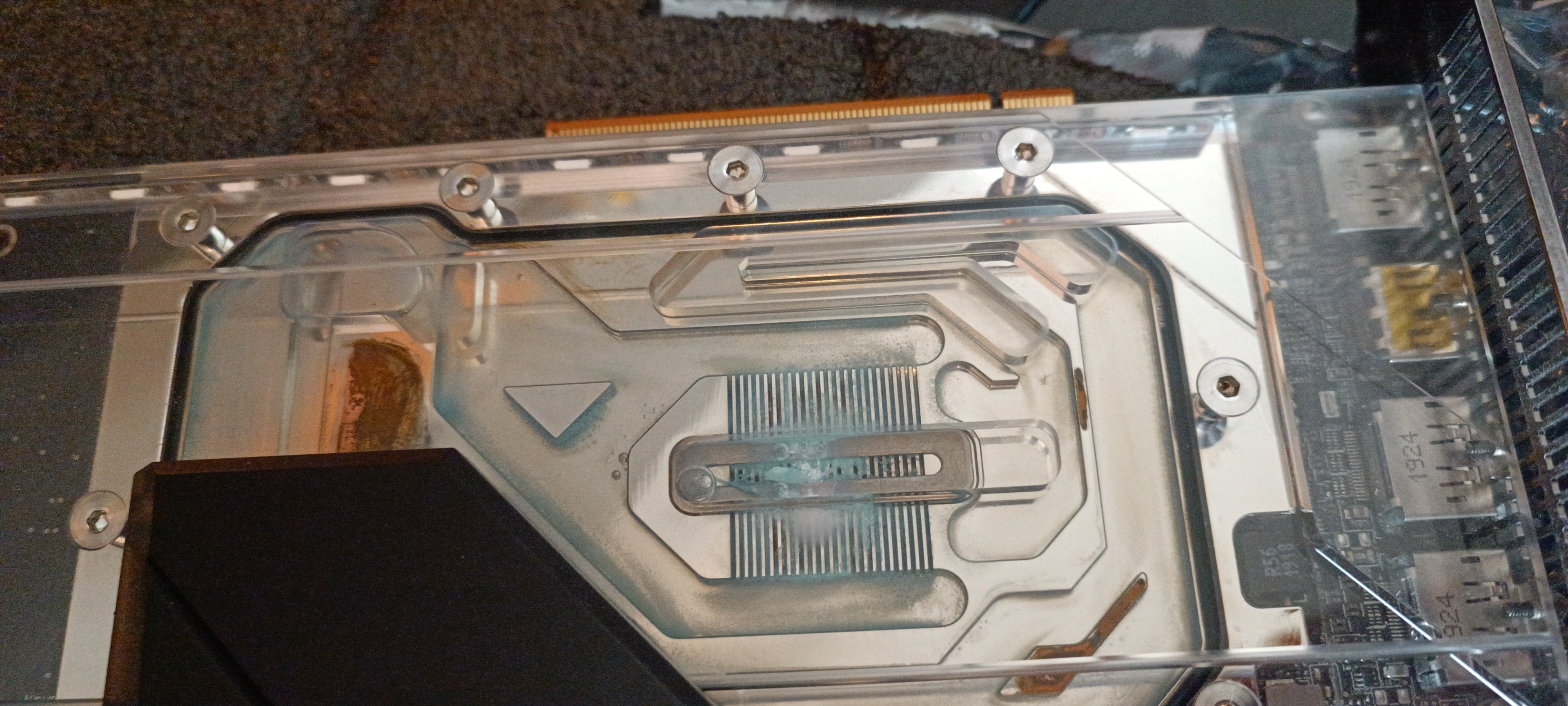

ich habe leider bei meiner Eiswolf 2 AIO - 240mm Radeon RX 5700/5700XT bemerkt das der Kühler scheinbar Korridiert.
Ist mir ein Rätsel, habe sie mit der Kühlflüssigkeit betrieben die bereits drin war.
Der Support von Alphacool möchte mir nicht helfen...
Jetzt habe ich einmal die Kühlflüssigkeit von Alphacool eingefüllt. Nach geraum Zeit sieht es wie auf dem Bild zu sehen , aus.
Wie bekomme ich das nun sauber? HotSpot ist bei 90° bei Volllast, GPU generell bei 70°
Ist mit
Alphacool Apex Liquid ECO befüllt​
Bin für Tipps dankbar, bzgl Kühlflüssigkeit etc.

Aufschrauben, schauen ob du das mit einer Zahnbürste (unbenutzt) rausschrubben kannst...
Ich würde mal aquacomputer double protect ultra versuchen.
zunächst solltest du allerdings den loop reinigen. Alles zerlegen, metallteile (ohne Gummi) kannst du mit essigessenz oder Zitronensäure und Zahnbürste reinigen. Wenn du willst, kannst du auch noch mit einer metallpolitur drüber. Danach gründlich mit Wasser spülen, danach mit dest. Wasser die Leitungswasserrückstände herunterwaschen.
Gummi und acryl am besten nur mit Wasser und milder seife reinigen.
Das sind doch nur Ablagerungen, keine Korrosion auf dem Bild.
Das eine geht nicht ohne das andere. Chemische Reaktion mit Metallen -> Korrosion. Das über der GPU sind tatsächlich Ablagerungen, die sich mit ner Zahnbürste (hab ne elektrische für solche Arbeiten ausrangiert ^^) gut entfernen lassen. Die rotbraunen Stellen zwischen den Wasserkanälen, wo der Kunststoff zum Teil direkt aufliegt, das ist typische Korrosion.
Aufschrauben, putzen, wieder zuschrauben.
Den Radiator gleich mit durchspülen.
Typisch normalerweise bei EK Kühlern, kann aber auch bei anderen auftreten. Die blaue/grüne Ablagerung ist Kupfer- bzw. Nickeloxid. Die Braunen stellen werden sich nach Reinigung als Kupfer herausstellen. Da ist die Nickelschicht abgetragen worden.
Oder quasi nonexistenter Durchfluss. Damit fallen die Temps auch schlecht aus.
Wie auch immer, es gibt nur eine Lösung: Zerlegen, reinigen und wieder neu zusammensetzen.

Dann werde ich in zwei Wochen die ganze Wasserkühlung abbauen und reinigen etc. Alphacool hat eigene Reinigungsflüssigkeit im Angebot, die würde ich dafür nehmen.
Alphacool Core Loop Cleaning​
Den O-Ring würde ich nach der Reinigung noch einmal in Silikon Öl einlegen und natürlich wieder säubern.
Also, Öffnen, mit Zahnbürste reinigen, spülen und alles mit dem Core Loop gemischten Reiniger durchspülen. Danach Destilliertes Wasser nachspülen und wieder Montieren.

Diese Reinigungsmittel von den Herstellern sind allesamt Müll. Perfekt, um das Geld aus der Tasche zu ziehen, aber bringen nix. Geht billiger und besser.
Okay, dann besorge ich einfach Zitronensäure. Wäre nur zu klären welchen Pads ich nun dann benutze. Sind 1mm Dick vom Hersteller. Denke aber das ich evtl auch 1.5mm oder 2mm verbauen kann. Vielleicht ist die Kontaktfläche der Originalen nicht gut gewählt.

So ein kleines Update. Habe alles sauber gemacht und neue WLP und Pads drauf. Hab ein deutlichen Unterschied zu vorher, 20-30C° bei HotSpot und GPU. Letzteres bleibt bei 70C °, GPU um die 50-60C° bei voller Auslastung.
Habe es mit etwas Citronensäure und ne Zahnbürste gesäubert, neue Kühlflüssigkeit ist auch drin.
