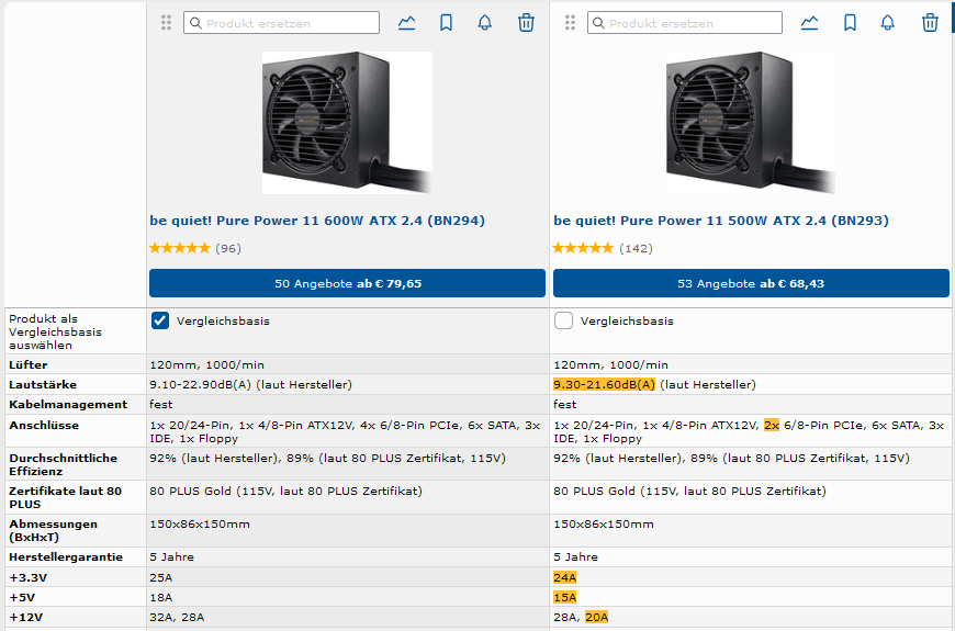

Quidproquo77 schrieb:
500W PSU? Welches denn?
Kein Argument, googlen kann man viel
Das PP11 um genau zu sein.
Igorslab, Test hatte ich verlinkt.
Genau deshalb habe ich mir noch einmal das be quiet! Pure Power 11 mit den 500 Watt geschnappt, das die RTX 3080 nicht schaffen konnte, ja wie auch?
Da wurde wenn ich es richtig im Kopf habe ein Ryzen 5900X genutzt. Also Chancen bestehen, dass es mit einer anderen CPU noch funktioniert, aber naja wenn man halbwegs vernünftig ist, dann investiert man 10€ mehr :)

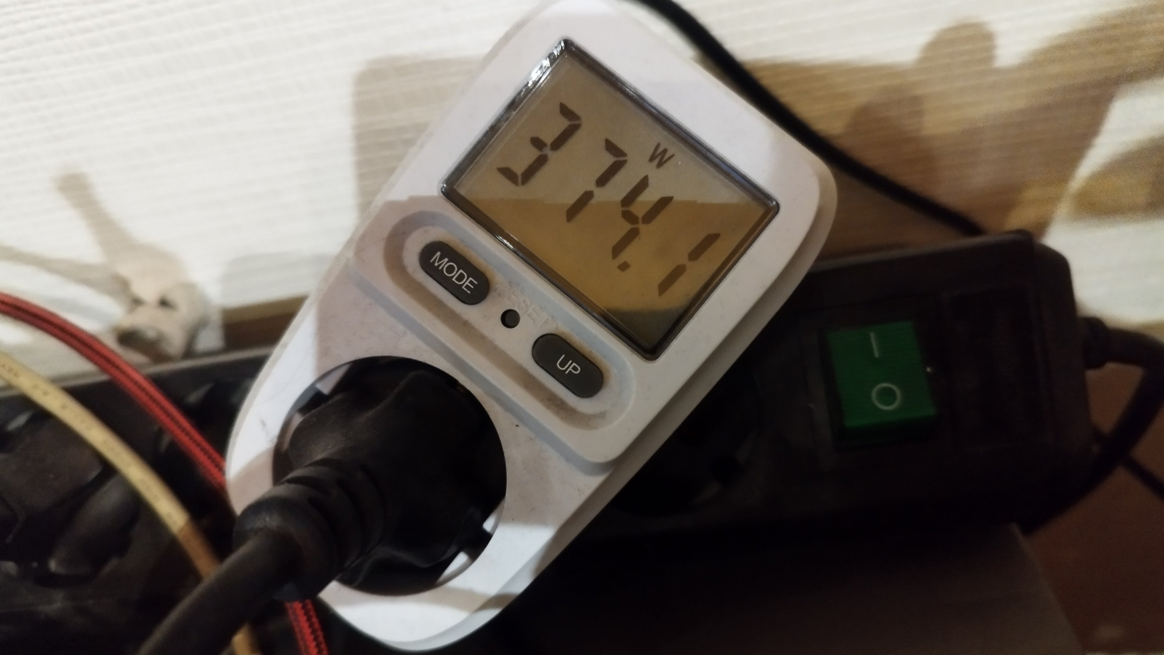

Ja, das was du dort abliest ist die Verlustleistung nicht das was die Komponenten brauchen.
Da in kannst du 15% abziehen.
Dann hast du aber komplett falsch verstanden worum es geht: an der Steckdose heißt: an der Steckdose! unfuckingfassbar 🙄
Helldivers 2
Also nicht der Verbrauch deiner CPU und GPU isoliert wie du behauptet hast, es sei denn du würdest diesen separat messen.
Dann würde ein Schuh draus.
