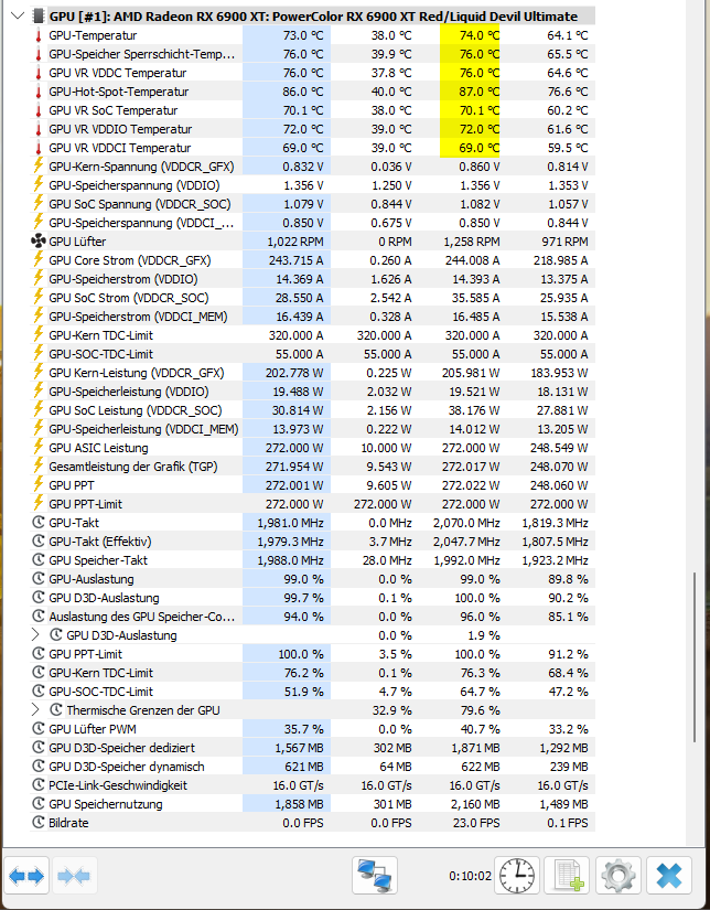

Moin zusammen, kleines Update. Meine Theorie ist, dass der Anpressdruck des KyroSheet nicht hoch genug war. Da Wiederverwendbarkeit leider ausgeschlossen ist, flog es nun raus.
Habe nun mal ebenfalls bestellte MX-6 Paste aufgetragen. Hier die Werte während Furmark 10 Minuten lang lief (allerdings geöffnetes Gehäuse). Ich denke damit kann ich zum aktuellen Zeitpunkt zufrieden sein. Mal schauen wie es sich in den kommenden Wochen entwickelt.

Die Abstürze treten heute Abend erneut auf.
Ich habe etwa eine halbe Stunde LS25 gespielt, bevor der Rechner einfach abgeschaltet hat. Direkt nach dem Reboot habe ich FurMark gestartet – nach wenigen Sekunden wieder Absturz. Nach einem weiteren Neustart habe ich FurMark erneut laufen lassen, diesmal mit aktivierter Protokollierung über HWInfo.
Ich konnte keinen auffälligen Wert entdecken: Der GPU-Hotspot erreichte maximal 82 °C, die GPU selbst 67 °C.
Langsam treibt mich die Kiste in den Wahnsinn.
Ich habe euch die Protokolldatei angehängt, die bis zum Absturz des Systems lief. Könnt ihr darin etwas Verdächtiges erkennen?
