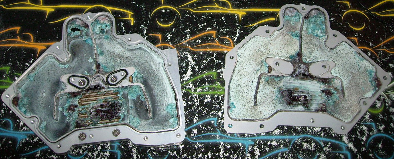

EDIT:
...wird nicht funktionieren da er im A#*ch ist (KLICK - Bild des Kühler)
