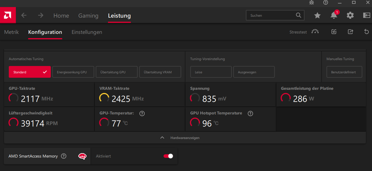

Lüfter RPM spinnt manchmal bei AMD Software, es zeigt manchmal 30k-60k an obwohl die Lüfter sehr langsam drehen also bei 22% nicht mehr dabei erhöht sich die Temperatur immer weiter hoch.. aber manchmal ist die RPM auch exakt richtig z.b. 1300 RPM dann laufen die Lüfter auch ganz normal und wird nicht warm woran kann es liegen an AMD Software oder GPU ?
Lüfterkurve habe ich selber eingestellt und funktioniert auch ohne Probleme sobald ich bei AMD Software auf Standard wechsle manchmal funktionierts manchmal nicht..
es gibt nur ein Treiberversion von amd zurzeit auf deren Seite, deswegen konnte ich keins testen.
23.20.01.10 version
Die Gigabyte war hier nicht im Custom Test Lineup dabei, aber quasi jede Custom blieb bei ComputerBase unter 60 Grad und auch unter 90 Grad beim Hotspot. Das würde mich schon stutzig machen.
Auch die 286 Watt Leistungsaufnahme sind noch einmal 10 Watt höher als die hungrigste 7800 XT (XFX) im Test.
Was sagt denn das Notification Center mit der rot hinterlegten 1?
hat leider nichts gebracht... und Notification Center steht nichts was mir helfen könnte..
