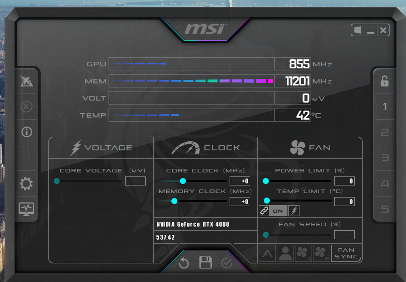

Und zwar ist die Taktrate meiner GPU auf 855 Mhz begrenzt. Anfangs konnte ich dies mit einem Neustart beheben, jedoch lässt sich das Problem nicht immer dadurch lösen. Auch das erhöhen des Powerlimits auf 100% wird nur kurz übernommen, nach dem speichern wird es wieder auf 0 gesetzt.

Ja, sobald ich auf das Häckchen klicke, wird es wieder auf 0 gesetzt. Sowohl Power- als auch Temp. Limit.

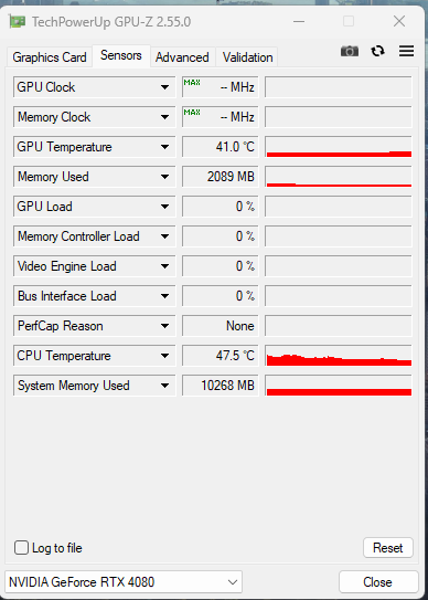

Bei GPU-Z fehlen auch die kompletten Taktraten, genau.
Bei dir sah es ja ähnlich aus.

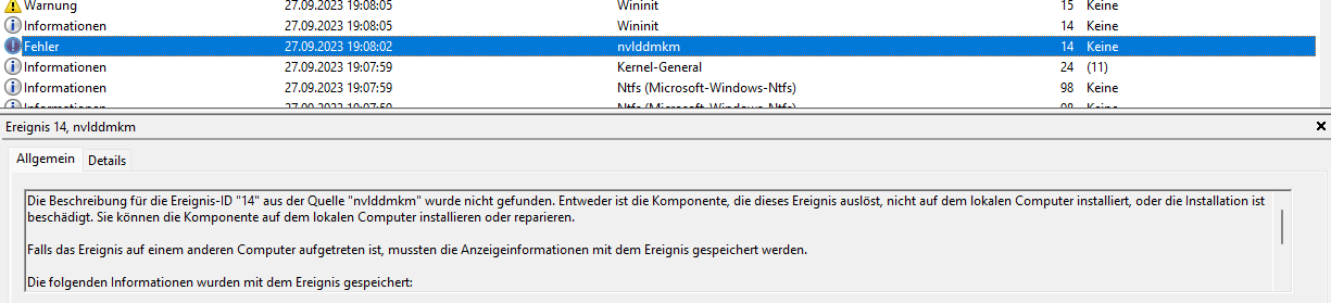

In der Ereignisanzeige finde ich manchmal diesen Fehler. Könnte laut Internet was damit zu tun haben:

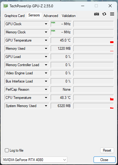

Habe das mal befolgt. Bin dann auch in ein Game rein und habe mittels GPU-Z überwacht. Selbiges Bild wie im obrigen Screenshot ist zu sehen.
hat deine Karte Dual-Bios?
schalte den Pc mal ab und schwitch das Bios am Schalter.
Ja hat sie.
Habe es mal probiert, auch das hatte leider keine Auswirkung... Immernoch selbiges Bild in GPU Z.
