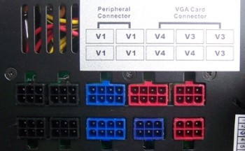

Die Grafikkarte ist auch nicht an nur einem Rail vom Netzteil angeschlossen, also mit 2 Stecker in der Grafikkarte und 1 Stecker in dem Netzteil?
Sondern an zwei Rails? (2 Stecker Gpu, 2 Stecker Netzteil).
Vereinfacht ausgedrückt.
Zum Beispiel anhand dieses Bildes:
Von der Grafikkarte die glaube ich 2x 6oder8 Pin braucht, muss eines davon in V4 und das andere in V3, wenn beide im selben stecken und die zieht unter Last gut was weg... dann geht mit hoher Wahrscheinlichkeit der PC aus.
So ähnlich ist dies auch bei deinem Netzteil im Handbuch.
