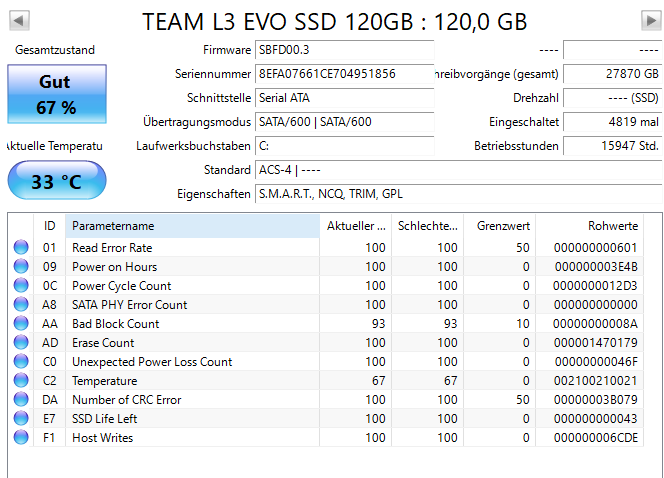

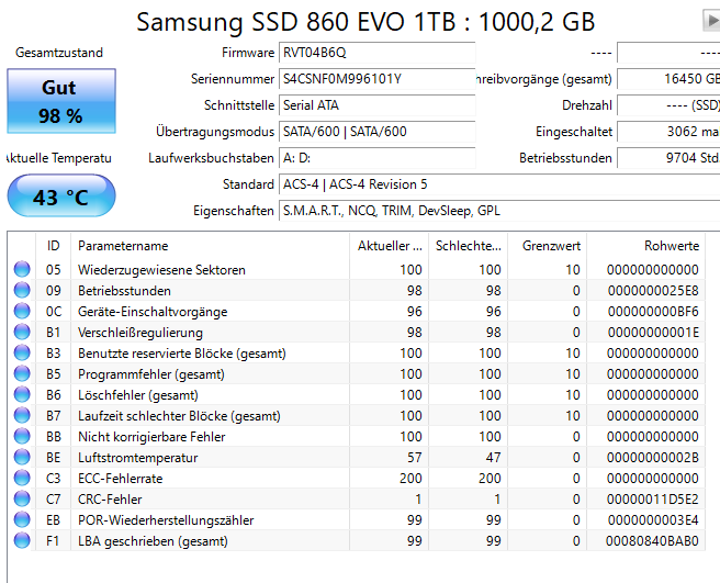

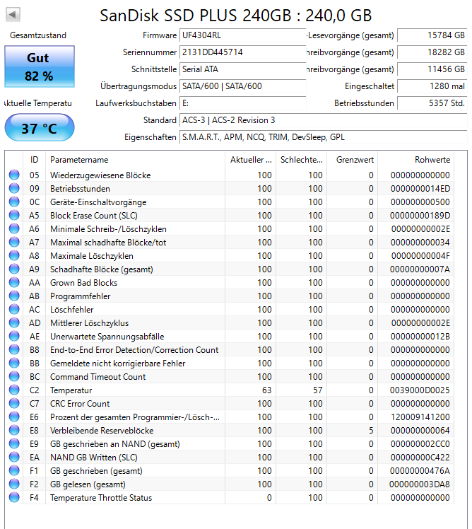

Eventuell ein Datenträger mit Problemen der immer mal wieder hängt.
Bitte mal Screenshots mittel Crystal Diskinfo hochladen, fenster nach unten aufziehen wenn nicht alle Werte sichtbar sind.

Herzlichen Glückwunsch!
Du hast mit deinen Screenshots vermutlich den Fehler gefunden.
Dein C Laufwerk weist sehr viele Fehler auf und ist wohl nicht mehr ganz so fit.
@Denniss hat es richtig vermutet.
Reaktionen: Restart001
Bei der 860 Evo das Datenkabel tauschen und auf richtigen Sitz prüfen, C7 sagt dort gibt es eine Menge Fehler bei der Datenübertragung
