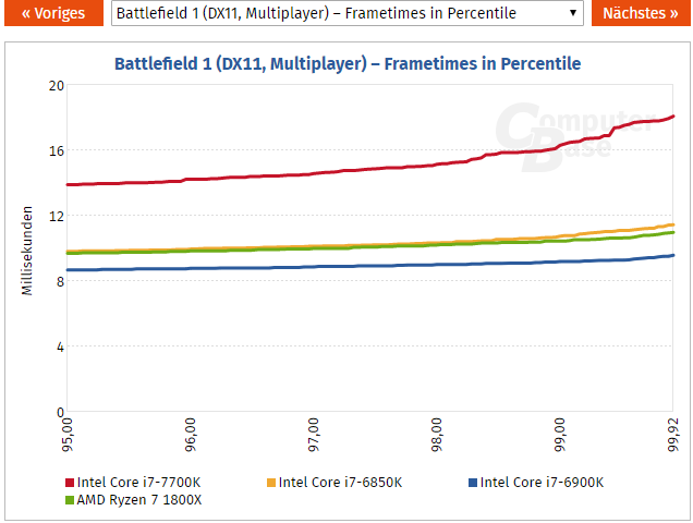

Wäre es da nicht eine Lösung, wieder diese Grafik zu verwenden? Meines Wissens wurde das nicht weiterverfolgt, weil es laut CB zu kompliziert für die Nutzer sei.
Ich finde das ist aber eigentlich recht schnell erklärt und so viel Hintergrundwissen ist auch nicht nötig : Je gerader die Linie desto besser.
Auch hier könnte CB hingehen und die Millisekunden in fps umrechnen, damit es einfacher zu sehen ist.
Und besser als der 1% Low wäre es auch, denn so hat man direkt die Information, wie stark die Frametimes einbrechen.
Beispiel1 : 10ms bei 99%
bis 99,3% steigen sie auf 12ms
bis 99,6% steigen sie auf 14ms
bis 99,9% steigen sie auf 16ms
In einer Grafik wie oben würde man dann ab 99% einen gleichmäßigen Ansteig sehen mit 16ms bzw. 62,5fps als absolut schlechtesten Wert.
Der 1% Low Wert wäre hier 14ms oder 71,4fps
Beispiel 2: 10ms bei 99%
bis 99,3% bleiben sie bei 10ms
bis 99,6% bleiben sie bei 10ms
bis 99,9% steigen sie auf 24ms
In der Grafik würde man dann direkt sehen, dass die Frametimes bis 99,6% stabil bleiben und bei den letzten 0,3% stark ausbrechen.
Der 1% Low Wert wäre hier 14,6ms und somit fast identisch zu Beispiel 1 obwohl die Frametimes bei Beispiel 1 wohl insgesamt ruhiger wären.
Ja, sowas ist eine coole Darstellung.
Ob man das jetzt mit Percentil Werten machen muss sehe ich nicht unbedingt gegeben, macht in dieser Form aber durchaus Sinn.
Als Historamm wäre noch eine interessante weitere Möglichkeit.
Aber du hast ja schon CB "zitiert", die sagen dass dies zu kompliziert für die Nutzer ist.
Und ich fürchte, da haben sie zum Großteil recht.
Im Grunde ist dieses Diagramm sowas wie ich meinte als ich geschrieben habe :
Baal Netbeck schrieb:
man müsste eigentlich ganz viele Werte bestimmen, alle präsentieren, zusammen mit einem Graph des Frametimeverlaufs usw.
Hier werden mehrere Percentil Werte bestimmt und als Graphen präsentiert.....gute Sache.
In einem Frametimeverlauf sieht man dann noch zusätzlich, ob dieser Anstieg der Frametimes zu 99,9 hin aufgrund einzelner Ausreißer oder aufgrund eines schlechter laufenden Bereichs auftaucht...oder oder oder.
Aber trotzdem fehlt eben der eine Wert, den man angeben und in ein Gesamtergebnis zu Hardware X verwursten kann.
Du hast verglichen , wie stark die 99.6 und 99.9 Percentilwerte im vergleich zu 99 einbrechen....aber was daran kürst du jetzt als "den Wert"?
Die Leute wollen avg FPS, weil es das ist, was ihnen Fraps oben rechts anzeigt und an das sie sich über Jahre gewähnt haben.
Und es hat sich herumgesprochen, dass es diese "Frametimes" gibt und die irgendwie besser beschreiben wie es sich anfühlt....und da wollen sie einen Wert, der ihnen sagt "die neue CPU oder die neue Grafikkarte hat X% bessere Frametimes als meine alte" oder "A ist X% besser als B."
Aber was präsentiert man ihnen nun?
Percentil werte, die als 99th eine ganze Reihe Ruckler ignorieren können?
99.9th, die schwer und aufwendig zu messen sind...Um auf das fiktive Beispiel von 25s Messung bei grob 60 FPS zurück zu kommen....das ergibt mit unter 1500Frames für 99.6 den 5. und 99.9 nur den aller schlechtesten Frametime.
Da muss man schon länger messen oder deutlich öfter, um dafür belastbare Daten präsentieren zu können.
Das gleiche Problem betrifft natürlich auch ein 0.1% low Wert, der bei der 25s /60 FPS Messung auch kein Mittelwert mehr ist, sondern genauso wie der P99.9 Wert lediglich dem Wert des aller schlechtesten Frametime entspricht.
Da CB vermutlich zu faul ist länger zu messen, werden die P99.9 nicht mehr angegeben und nur P99, weil das soweit ich weiß von PresentMon oder was die da verwenden direkt ausgespuckt wird....da spart man sich die Arbeit, das nachträglich selbst zu berechnen.
Ich würde mir natürlich wünschen, mehr Diagramme (von mir aus auch aus percentil Werten), und Frametimeverläufe zu sehen.
Aber wenn sie einen Wert für ihren "Frametimes" angeben wollen, dann halte ich die 1% low für die beste der einfachen Lösungen, die sie haben.
Braucht es denn zwingend "den Wert" ?
Man hat bei der avg fps Angabe ja auch nicht nur Zahlen sondern auch eine Balkenlänge, darüber lesen die Nutzer schon den Großteil ab bevor sie sich die einzelnen Werte überhaupt anschauen.
Genau so hat auch dieses Diagramm Balken, nur gilt es hier eben nicht auf die Länge zu schauen, sondern darauf ob sie möglichst gerade bleiben.
Zusätzlich kann man ja den 99th und meinetwegen den 99,5th Percentil Wert durch eine senkrechte Linie markieren. So weiß man schon mal, wessen Linie diese Linie weiter oben kreuzt hat weniger fps und für die einzelnen Linien kann man dann eine Tabelle danebenlegen, die die fps Werte der Karten für 99 und 99,5 angibt.
