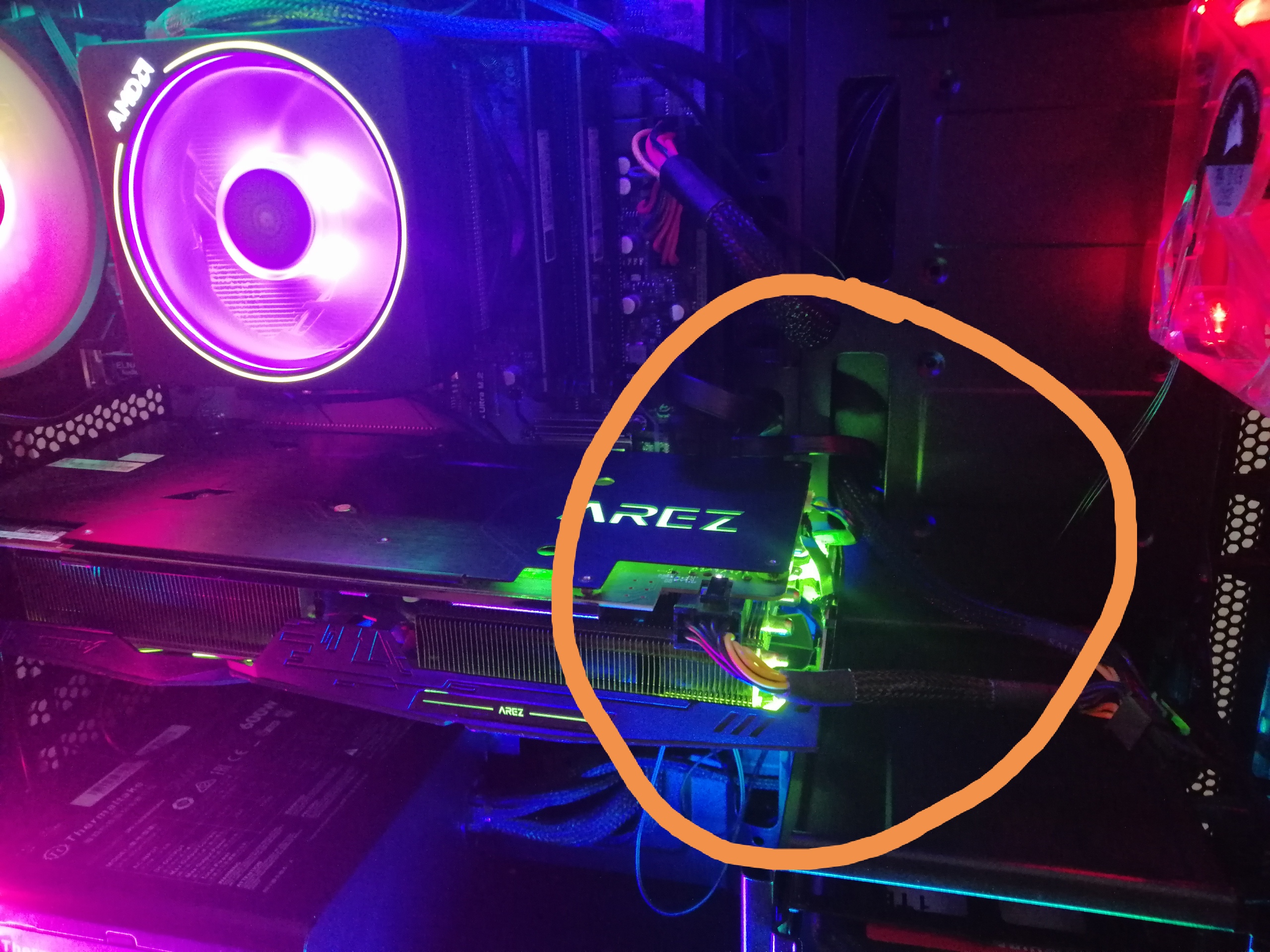

Meine Grafikarte macht nicht normale Geräusche beim Spielen z.b. wenn ich csgo oder Arma als Beispiel öffne passiert noch nichts aber wenn ich dann in der Lobby bin fängt die grafikarte an klick Geräusche zu machen (sowie als würd man in seinen Lüfter Folie zum Beispiel reinstecken) ich weis aber dass es nicht von den Lüfter kommen kann da dass Geräusch sofort abruppt endet sobald ich bei CSGO oder Arma auf beenden drücke (selbst wenn dass spiel noch am beenden ist hat dass Geräusch dennoch aufgehört ) die Lüfter drehen aber noch ein bisschen machen dann aber keine Geräusche mehr.
zwischendurch höre ich dieses kratzen ab und zu mal so für ne halbe Sekunde dann ist es wieder weg.
Hab auch mal in den Forum gekuckt und manche Schreiben dass es mit den Relais zu tun hat aber ich weiss jetzt nicht genau was ich mir darunter vorstellen kann.
-in den Bild was ich hochgeladen habe denke ich dass von dort ungefär dass Geräusch herkommt.( hab auch jemand anderen gefragt der dies bestätigt hat )
-ich werde nochmal kucken ob ich eine Aufnaheme hin bekomme aber bis jetzt hat es nicht geklappt eine hochzuladen

Spulenfiepen ist normal. Das passiert besonders bei hohen fps, z.B. in einer Spiele-Lobby.
Alternativ mal gegenchecken ob es wirklich nicht vom Lüfter kommt indem du die kurz (!) per Hand anhälst.
Probiere doch mal bitte in CS:GO Vsync zu aktivieren oder ein Framelimit (60 FPS) zu setzen und schaue dann ob das Geräusch verschwindet. Das Hört sich nach Spulenrasseln an und ist harmlos.
Es wird sich um reguläres Spulenfiepen und/oder Spulenrasseln handeln.
Lüfter festhalten hat nicht funktioniert das geräusch kam weiter.
@BummlerD wie mache ich dass
als ich gerade mit der maus auf meinen anderne bildschirm mit computerbased gegangen bin ist das Geräusch sehrt leise und langsam geworden ( wollte ich nur mal so erwähnen )
So hört es sich auch an ( kam vorher nicht darauf)
Geräusch geht ja weiter nach dem ich die Lüfter festhalte :/

Das Geräusch ist ganz normal und entsteht dadurch, dass die Spulen der Spannungsversorgung anfangen zu vibrieren. Bei höheren FPS verstärkt sich das ganze oder wird überhaupt erst hörbar.
Evil-Morty schrieb:
wie mache ich dass
Brauchst du nicht. Nach deiner Beschreibung ist es sehr wahrscheinlich Spulenfiepen/-rasseln und das ist nicht schädlich für die Grafikkarte.
Wenn dich das aber sehr stört, schaue in den Grafikoptionen nach einem FPS-Limit (auf die Hz deines Monitors beschränken) oder Vsync (aktivieren).

Wenn die Maus in ein anderes aktives Fenster gezogen wird ... dann geht der Prozess welcher vorher die Last verursacht hat meist in einen "Schlafmodus mit weniger FPS" und schon geht auch das Geräusch weg.
Da ja das Geräusch auch da war als die Lüfterblätter angehalten wurden ... ists sicher kein Kabel was da drinnen steckt.
nur aus Interesse ? warum hatte ich dass vorher noch nicht (also beim zocken )?
Weil Grafikkarten mit der Zeit altern und sich sowas auch erst nach einer gewissen Zeit deutlich(er) bemerkbar machen kann.
