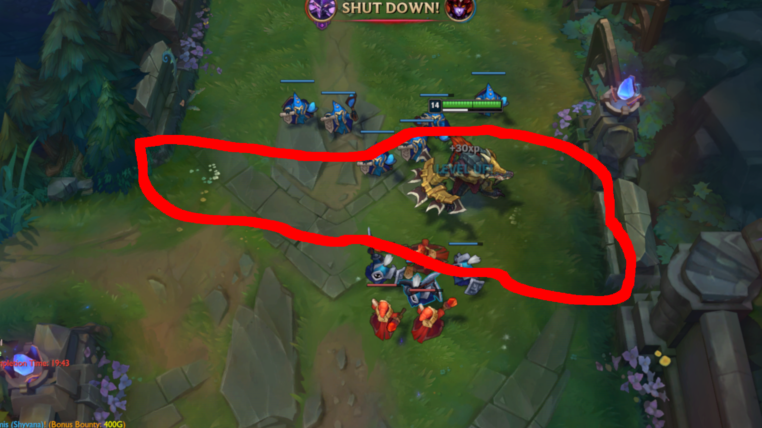

Ab und zu (nur beim spielen von LoL) fängt der Bildschirm an die Helligkeit in kurzen Intervallen zu ändern (sieht aus wie ein flackern),
außerdem sind Effekte im Spiel und der Hintergrund (besonders helle Effekte oder Bereiche der Karte) mit waagerechten grauen gleichmäßigen Strichen bedeckt. Es ist immer unterschiedlich wie stark oder wie oft das ganze passiert.
Ich habe probiert in der N-Vidia Systemsteuerung herumzuprobieren um das ganze zu fixen, die Probleme wurden abgemildert kommen aber immer noch vor. Habe für meinen erst monitor eine separate Steckdose verwendet für die Stromzufuhr und die Graka Kabel raus und rein gesteckt und überprüft dass da alles richtig sitzt. Ich habe G-sync aktiviert und die Framerate auf meinen Monitor angepasst auch das ohne Erfolg.

Hättest Du vllt. ein Bild oder gar ein Video von den Fehlern?

Den Fehler habe ich bis jetzt nur bei LoL gehabt (beim normalen gebrauch oder anderen Games alles einwandfrei), da der Fehler nicht konstant da ist habe ich leider noch nicht die möglichkeit gehabt screenshots zu machen aber ich werde es mal versuchen.

Im roten Bereich sieht man den Fehler nun auch ich hoffe man kann es erkennen in dem Screenshot war es zwar nicht so doll aber so sehen diese Balken aus.
Hoffe ihr könnt darauf hin Lösungsvorschläge geben!
