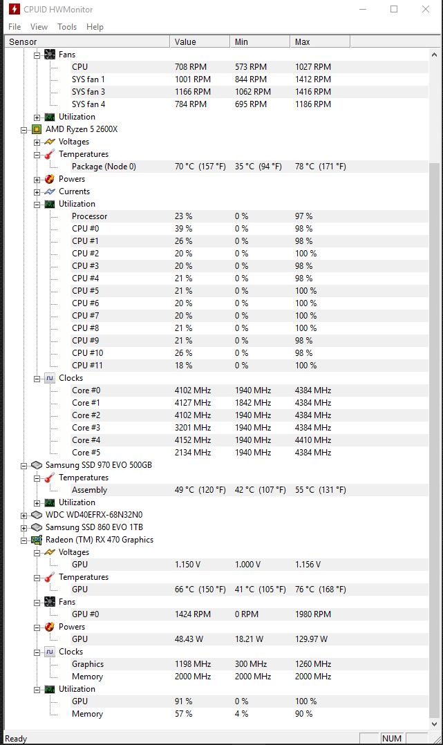

Grafikkarte ist eine Sapphire Nitro+ RX470 8GB.
Nach einigen Stunden spielen (hier jetzt Civilization VI) bekomme ich Grafikfehler. Ich habe keine richtige Erklärung dafür. Entweder der VRAM wurde zu stark übertaktet oder eben Überhitzung? Übertaktet wurde nichts und die Temperaturen kommen nie über 80°. Die ganze Zeit im Spiel liegen die Temperaturen bei CPU und GPU in den 70ern, aber erst nach einer langen Zeit kommen die Fehler.
Das die aktuellen Werte etwas niedriger sind, liegt wahrscheinlich daran, das ich zu snip gewechselt bin, um den HWMonitor auszuschneiden.
Heute auch gerade erst bekommen. (nicht in dem Spiel)
Hatte es vor ein paar Jahren schon mal. Aber ja, es ist der VRAM.
