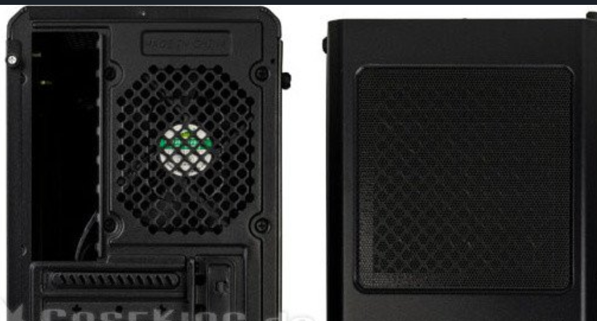

Ich habe ein Aerocool Rift, Tower-Gehäuse.
Da kann man leider oben keine Lüfter mehr einbauen.
Reaktionen: funkflix
also dieses hier: Aerocool Rift ?
da wären Vorn 3 Lüfter möglich. 2 hast Du schon, wie Du schreibst, die rein pusten.
Aber bitte richtig rum einbauen. Vorn so wie die vorhandenen schon drin sind.
Oben, unterhalb des Meshgitters/ der Öffnung im Gehäuse-Deckel gibt es keine Aufnahme für Lüfter?
Eigentlich sollte das gehen laut Beschreibung. Einfach mal den Staubschutz, der auf dem Gehäuse liegt, runter nehmen. scheint via Magnet zu halten.

Das ist leider einer dieser Kandidaten. Aber wenn du keine Temperaturprobleme hast, dann lass es eben so wie es ist. :)
inge70 schrieb:
naja oben im Deckel dürfte es beim TE eher eng werden
Dort hat er ohnehin keine Einbaumöglichkeit. Lediglich 3x Front, 1x Heck.
Bevor du dir jetzt so ein Stress machst, wie sehen denn überhaupt deine Temperaturen aus? Ist es überhaupt notwenig?
Ich muss zugeben, gute Belüftungsmöglichkeiten über die Front hat das Gehäuse jedenfalls nicht...
Laut Beschreibung passen vorne 3 x 120mm und im Deckel (ganz hinten) 1 x 120mm.
Und da der Boden kaum perforiert ist, ergibt sich daraus folgendes:
1) entweder die beiden Lüfter weglassen
2) oder einen Lüfter vorne hinzufügen (Lüftungsrichtung beachten)
3) oder einen Lüfter vorne (Lüftungsrichtung beachten) und zusätzlich einen Lüfter hinten oben hinzufügen (je nach Platz)
Oben ist doch noch Platz für einen Lüfter 120mm
Aber wie gesagt, das sollte schon reichen.
