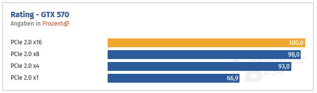

Gemäß älteren CB beträgt der Leistungsunterschied bei PCI-E 2.0 nur 2 Prozent
Wobei dieser Unterschied mit PCI-E 3.0 vermutlich noch geringer ausfallen dürfte oder?

auch zwischen PCIe2 und PCIe3 gibt es nur messbare unterschiede. PCIe3@8 lanes entspricht PCIe2@16 lanes. nen unterschied hatte ich bei mir auf jeden fall nicht bemerkt.
Gemäß aktuelleren TechPowerUp-Tests mit der GTX 980 liegt der Leistungsunterschied zischen 8 und 16 PCIe 3-Lanes bei (weniger als) einem Prozent.
