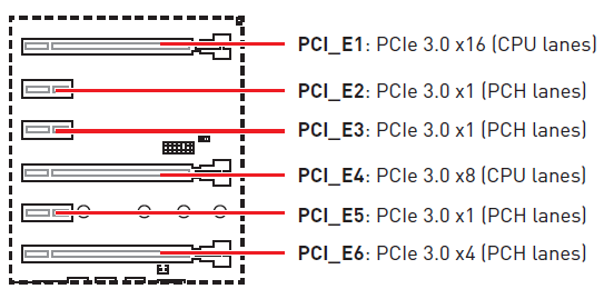

Da ich gerade zufällig auf den Thread gestoßen bin habe ich mal meine Settings angeschaut. Ist bei mir alles richtig ?!
Hab ein MSI Z390 Gaming Pro Carbon.
Grafikkarte ist in PCI_E1
WLAN ist in PCI_E2
4 Port USB 3.0 Karte ist in PCI_E5
10G Netzwerkkarte ist in PCI_E6

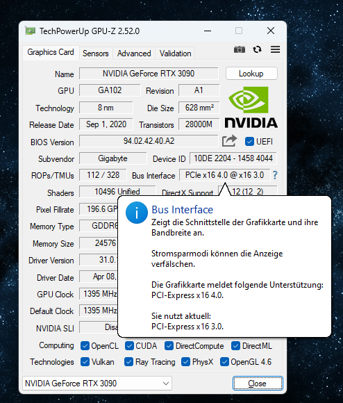

Aber deine Karte taktet sich natürlich runter im Idle und benötigt nicht mehr als 3.0 x1.
Wenn du das aufm 2. Monitor aufmachst und ein Spiel startest, steht da dann 4.0 16x am Ende.

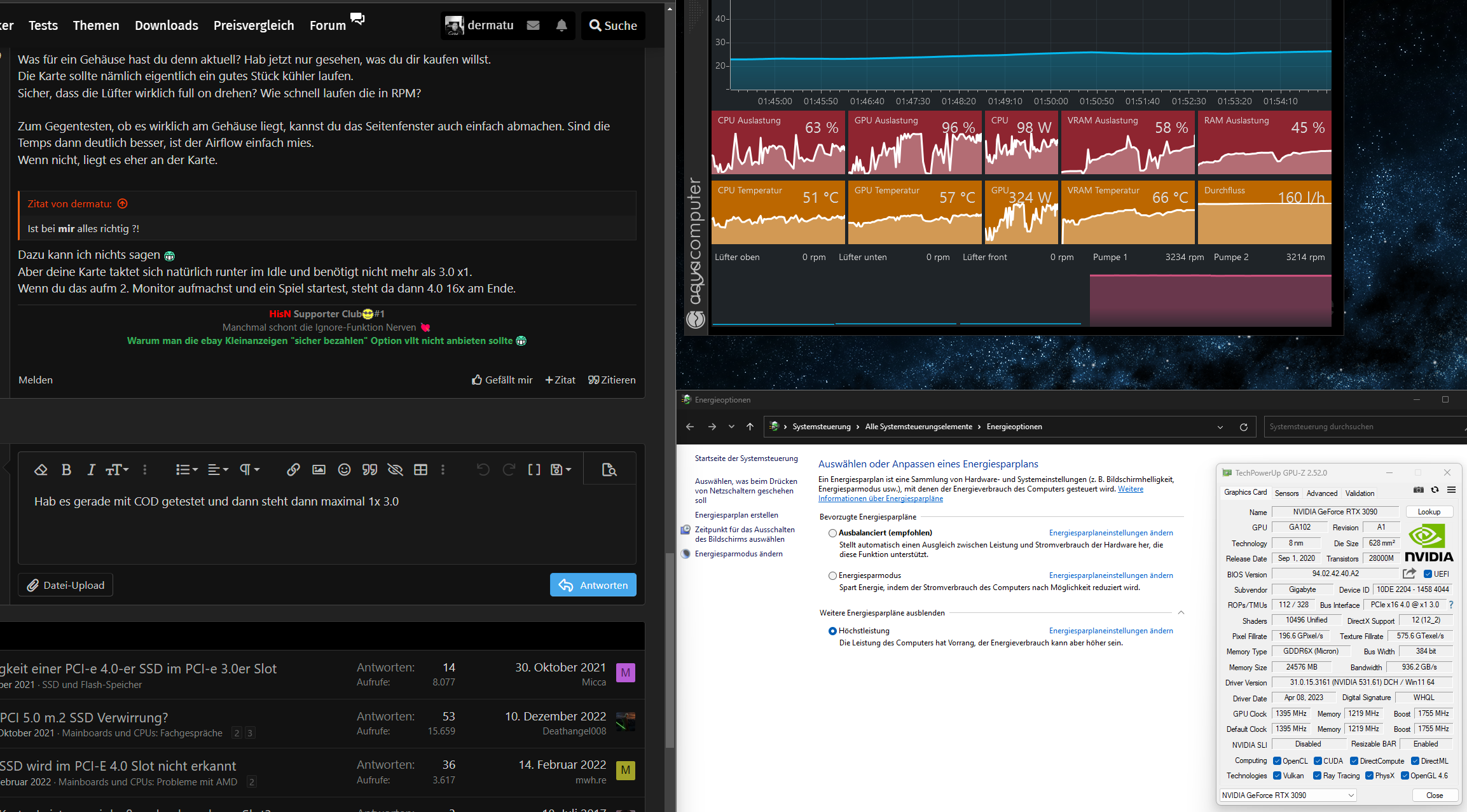

Hab es gerade mit COD getestet und dann steht dann maximal 1x 3.0. FPS schwanken auch ziemlich stark.
Komisch jetzt gehts. Hab sie grad nochmal abgesteckt und neu angeschlossen.
