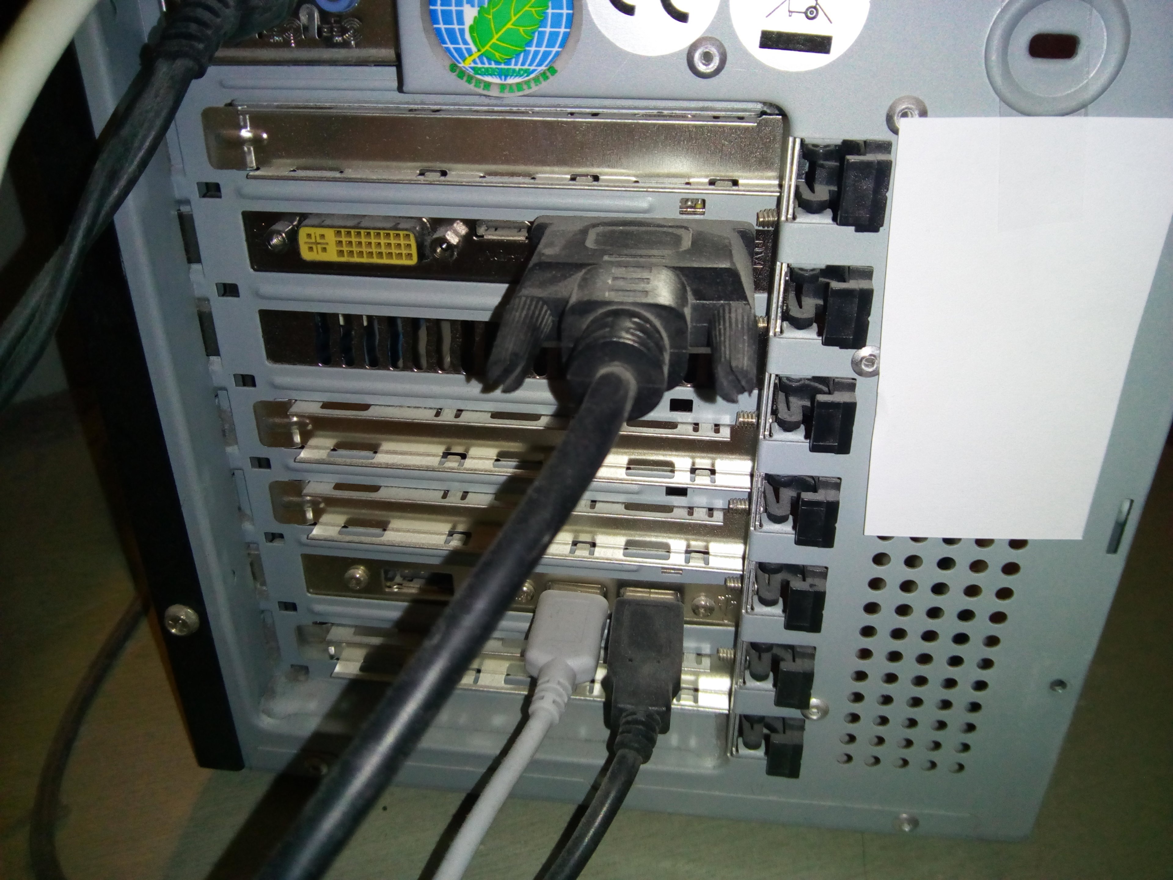

mach mal ein Foto von der Rückseite von den Anschlüssen der Grafikkarte, und poste es
Anbei das Bild. Von der Grafikkarte geht das dicke schwarze Kabel ab.

okay, das ist ne normal breite
