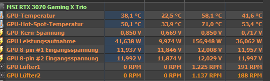

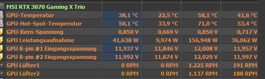

Prüfe mal mittels HWinfo64, ob die Stromversorgung auch ausreichend stabil ist:
Sollte die 12V-Schiene unter Last zu weit unter den Toleranzwert fallen, könnte das eine Ursache der Probleme sein.
Weiß nicht in wiefern dir die Grafik meinerseits hilft.
Yep, wird wohl ein Netzteil-Relais sein, das (auch beim normalen) Ausschalten klickt. Nur sollte es natürlich nicht unter Last passieren. HWinfo kann auch protokollieren. Evtl. wird da beim Abschalten noch Relevantes festgehalten (Spannungsabfall bspw.). Kann aber sein, dass dort nichts sichtbar ist, weil das Abschalten zu fix war.
Ich würde ein anderes Netzteil zumindest einmal ausprobieren, um das aktuelle als Fehlerquelle auszuschließen.
