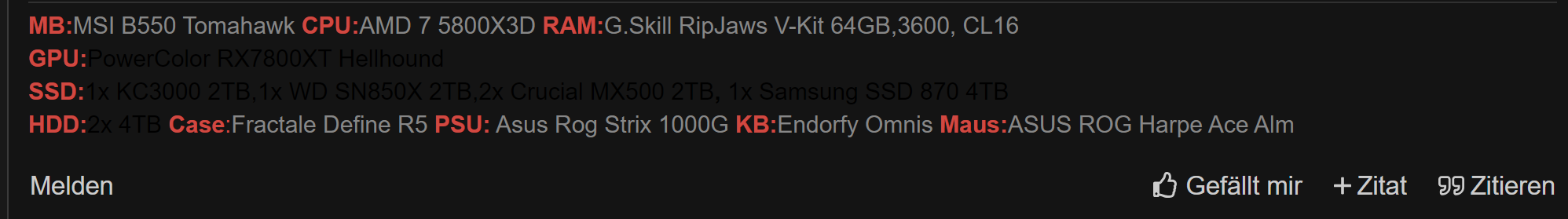

Teuti schrieb:
Hardware siehe Signatur.
Deswegen reicht "siehe Signatur" nicht.

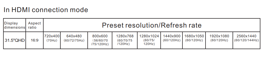

Es wird wohl die Vermutung von @Azghul0815 zutreffen.
Moin, Thema hat sich erledigt, s. @JumpingCat
Alles 🆗, die kleinen Geräte laufen mit 1024x768 60Hz, der Hauptrechner über DP.
Danke
