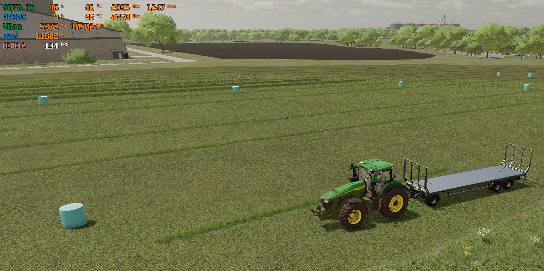

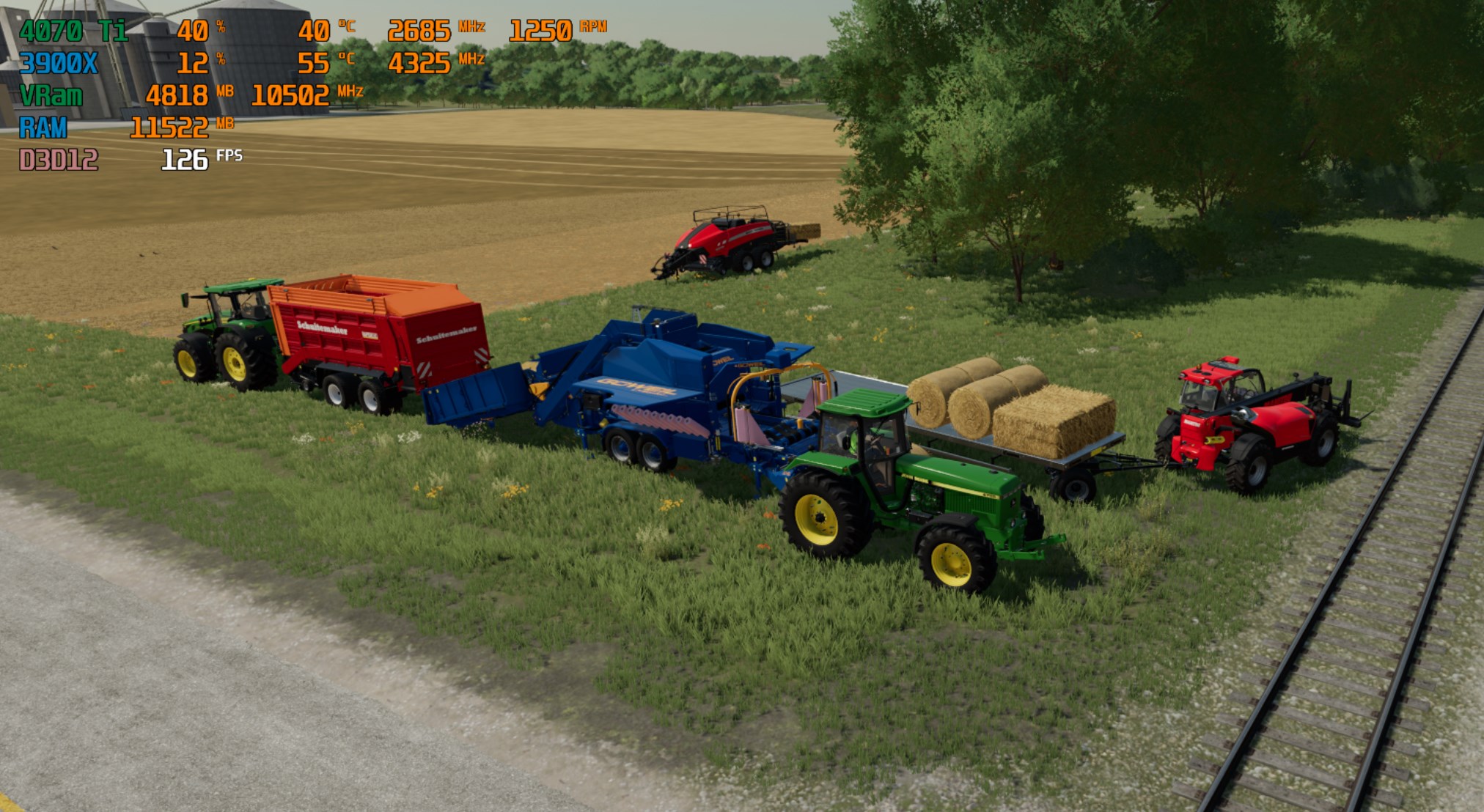

Also ich habe das grade ausprobiert.
LS 22 in 2560 x 1440. DLSS an oder aus macht kaum etwas aus beim VRam Verbrauch.
2560 * 1440 DLSS aus:
2560 * 1440 DLSS Quality an:
Dein Plan ist ja FullHD, da sollten die 6GB der 2060 noch gut reichen.
1920 x 1080 DLSS Quality an:
Reaktionen: MisterMiyagi
