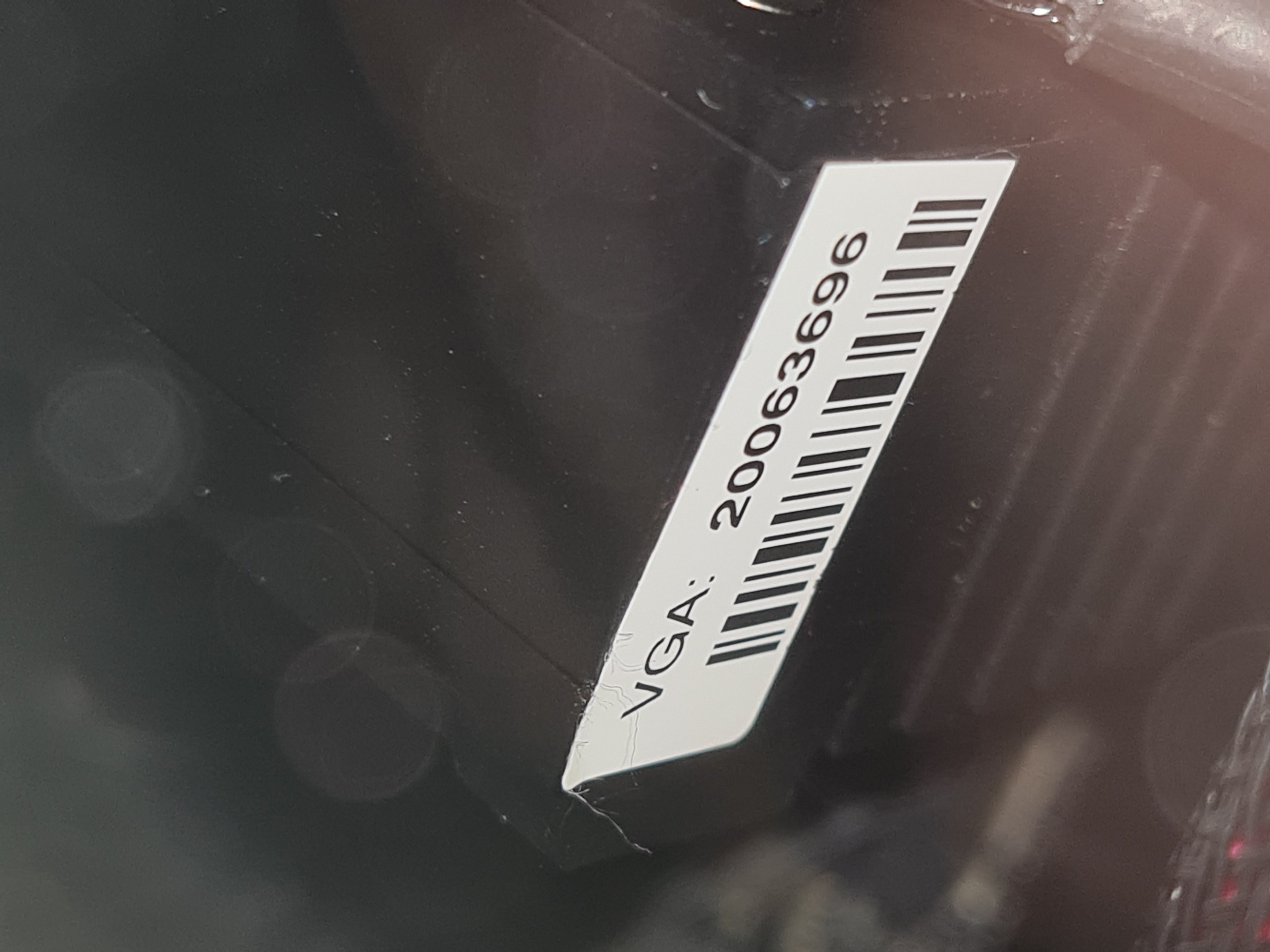

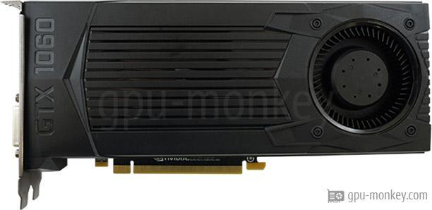

Ich bin nicht genau sicher von welchem Hersteller die Karte ist. Sie sieht jedenfalls so aus

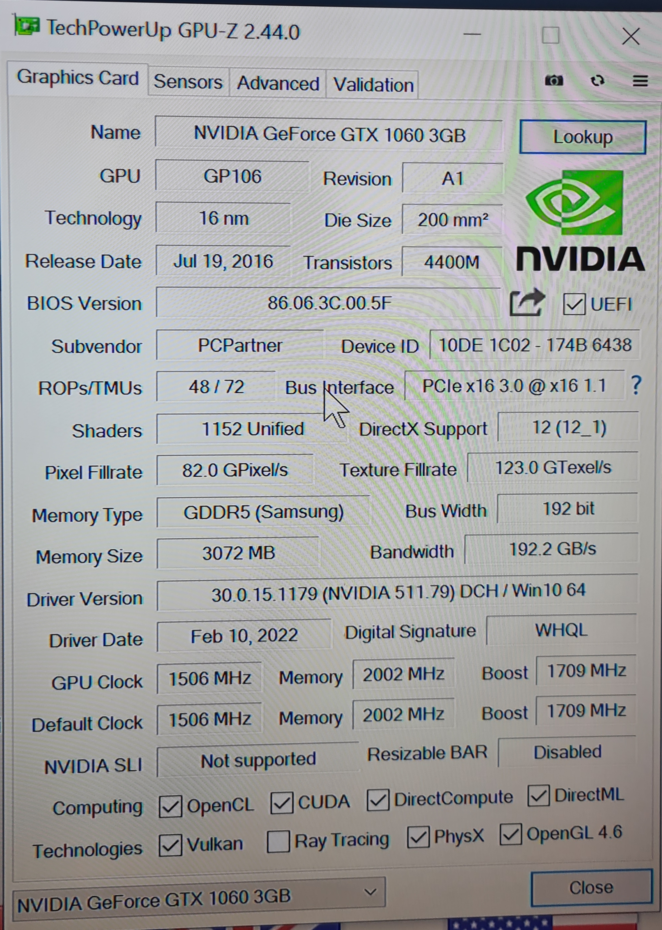

GPU-Z nutzen
oder fotos von den stickern machen..

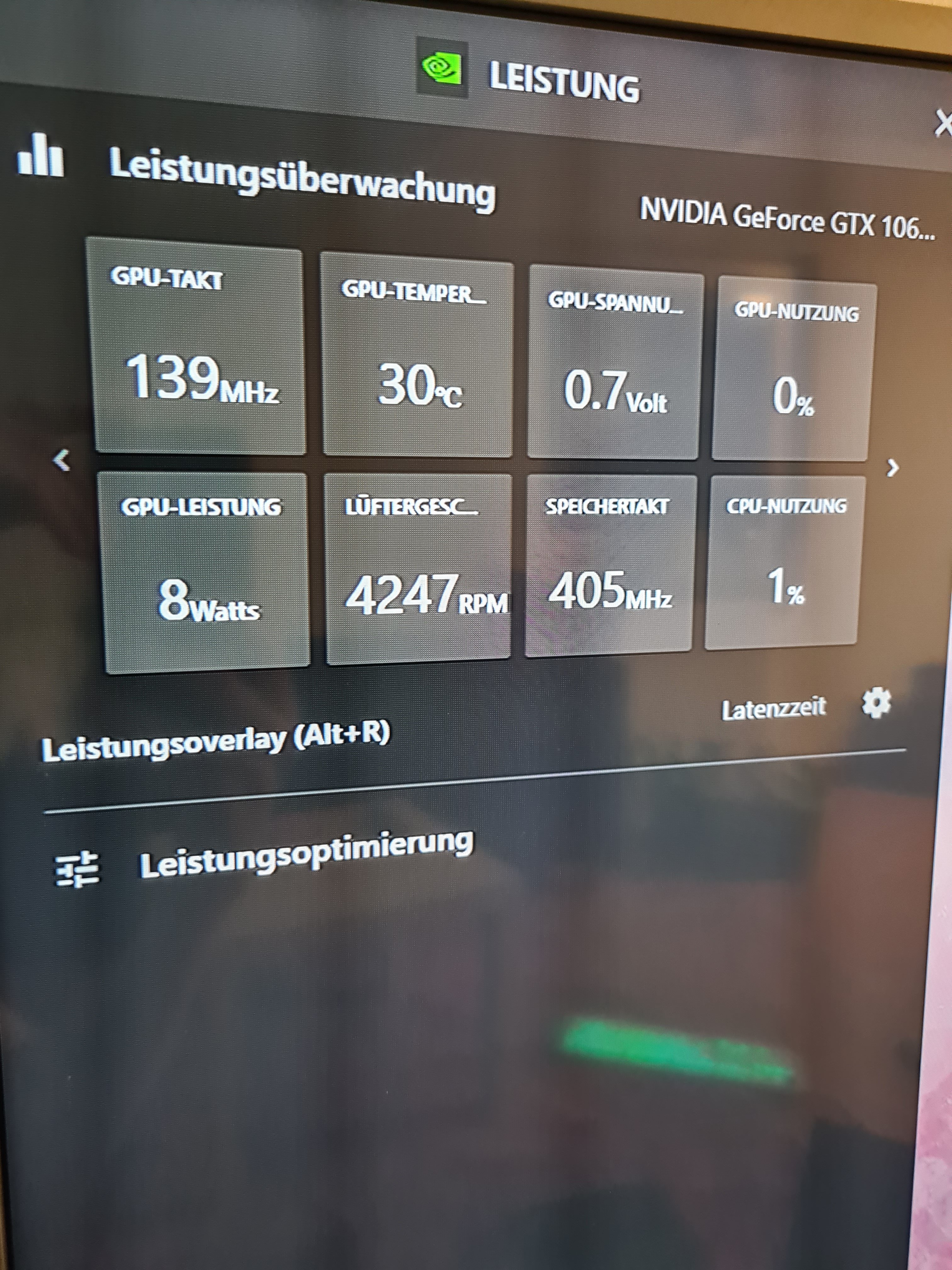

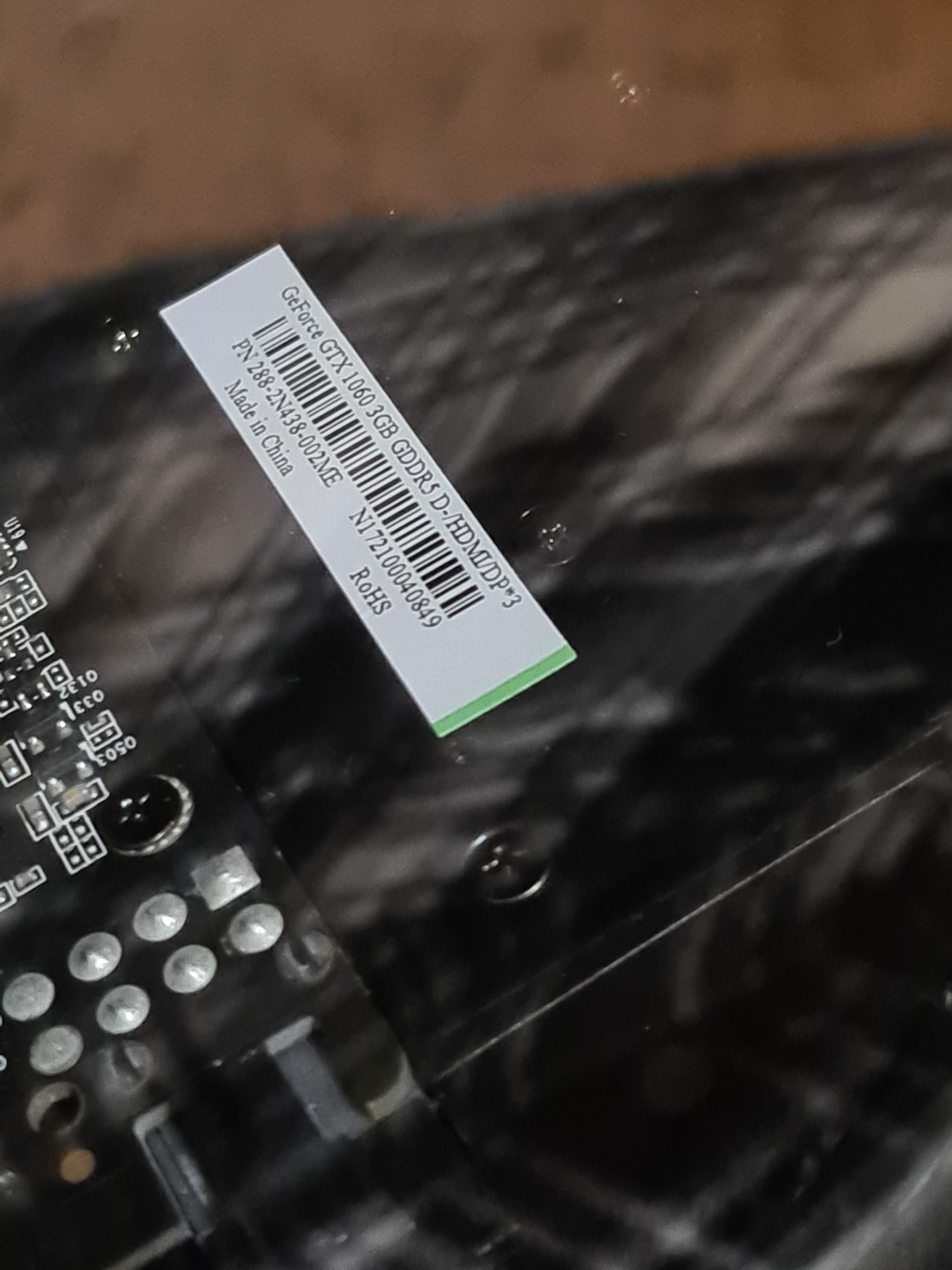

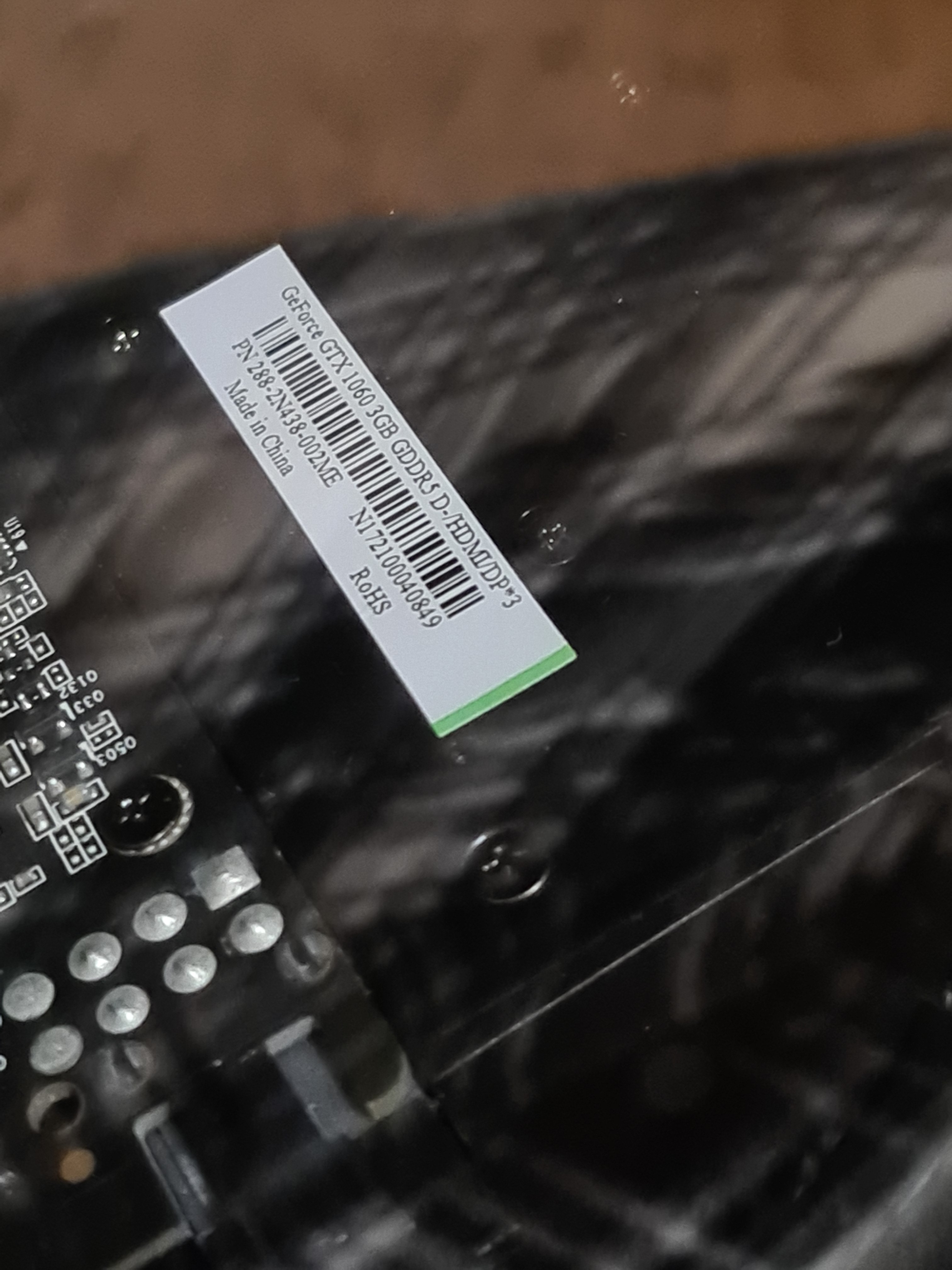

Ich hab einfach das Nvidia Performance Overlay genutzt mit Alt+Z. Da sind Bilder von allen Stickern die auf der Karte sind.
GPUZ Muss ich eben installieren
Ihr ist das Ergebnis von GPU-Z
Auf den Bildern sind zwar nur 5200 RPM, aber das ist halt eine der beschriebenen Schwankungen, sonst zeigen Msi Afterburner und Nvidia Performance Overlay immer so ca. 6600 RPM an.
