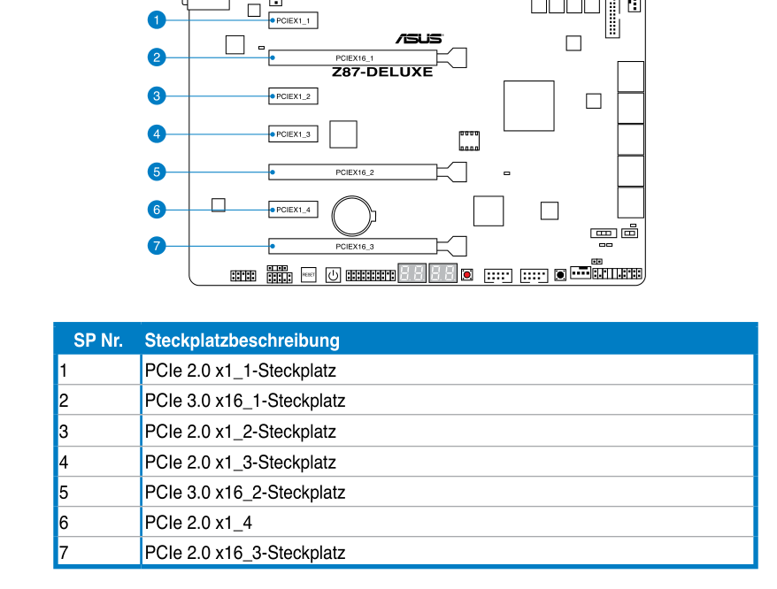

Jetzige Belegung:
Steckplatz #1: PCIe 3.0 x16 = Grafikkarte GTX 1060 6GB
Steckplatz #2: PCIe 3.0 x16 = NVME-Adapter

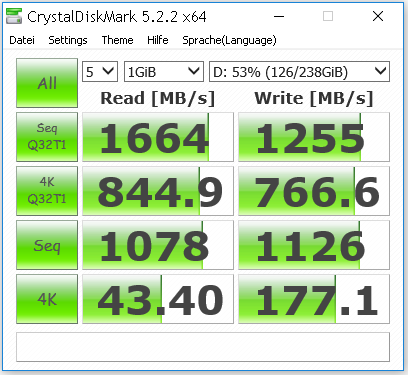

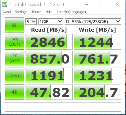

Die NVMe schafft folgende Werte:

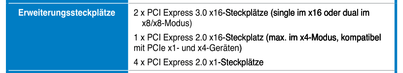

das Board kann nur x8 wenn beide Steckplätze belegt sind.

NVME-Adapter aus dem Steckplatz #2 herausgenommen >> in den PCIe 2.0 x16 (ganz unten) gesteckt.

Dummerweise hat die NVME jetzt weit weniger Lese/Schreibgeschwindigkeit.
Wahrscheinlich wegen dem PCIe 2.0...

Zwingen kannst du das Board nicht. Du kannst nicht einfach Lanes herzaubern. Slot 1 und 2 Teilen sich insgesamt 16 Lanes. Belegst du beide Slots, bleibt nur 2x8.

Wie praktisch jedes Mainstream-Board, da die CPU nur 16 Lanes zu den Steckplätzen führt. Alles andere kommt vom Chipsatz, und Dein alter Chipsatz ist nicht "breit" an die CPU angebunden. Das geht erst ab der z100-Reihe los. Schau Dir mal die Produktbeschreibungen zu den Prozessoren an, die Du auf das Board packen kannst, da steht überall "16 Lanes" dabei. Und da liegt halt Dein Problem.
