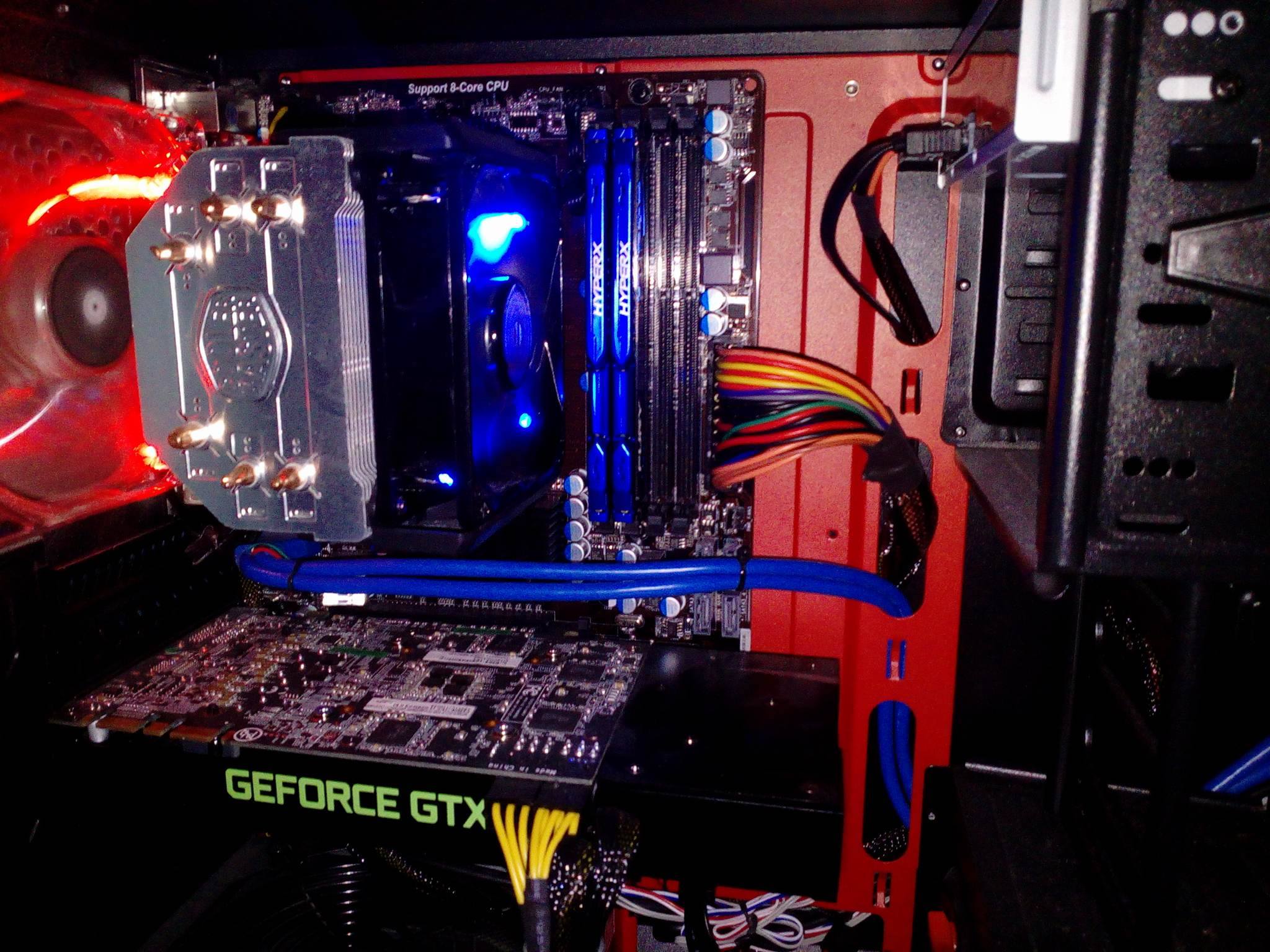

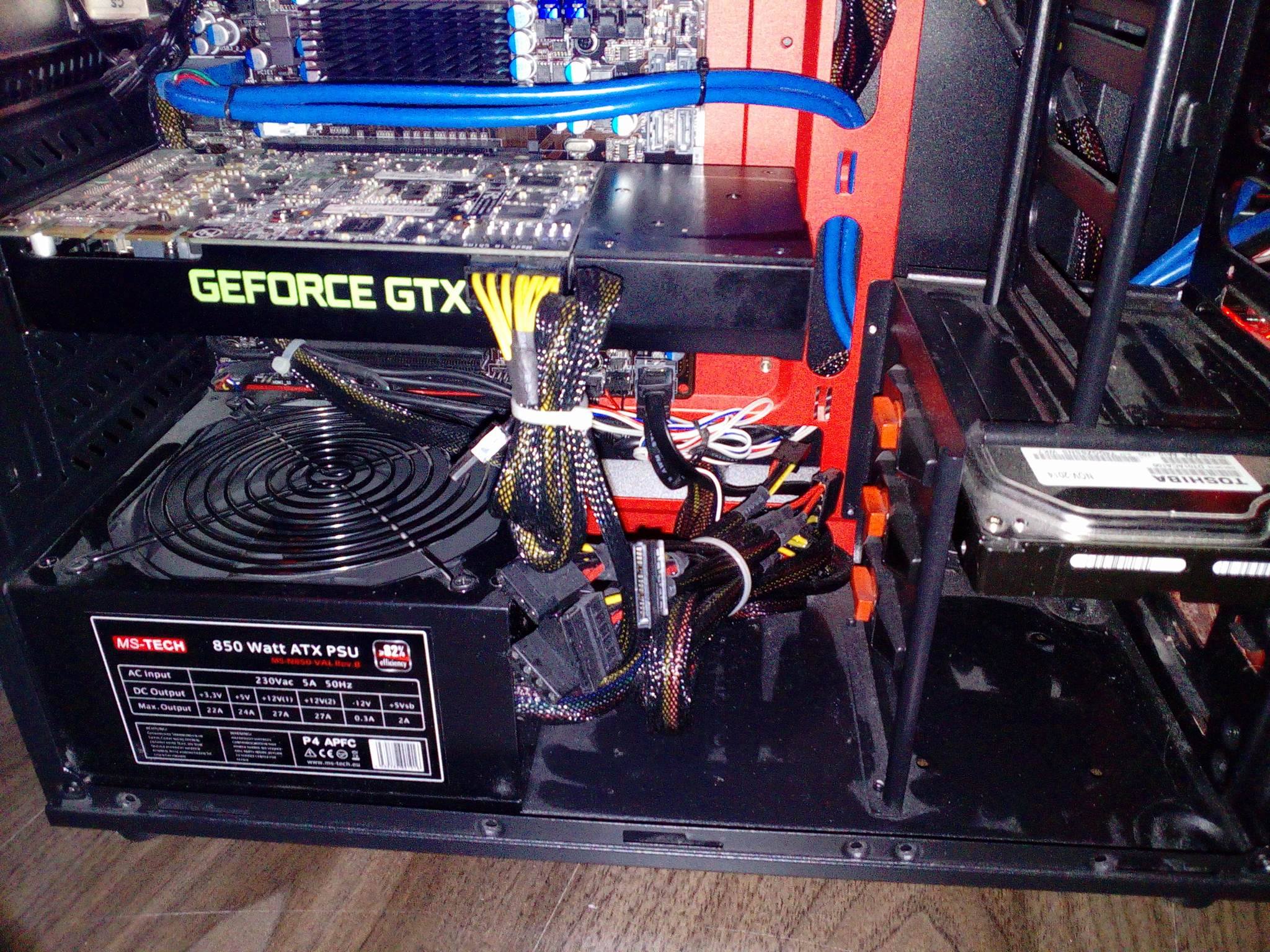

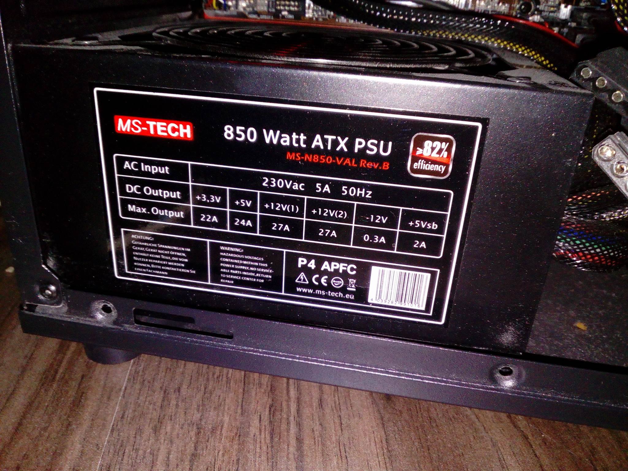

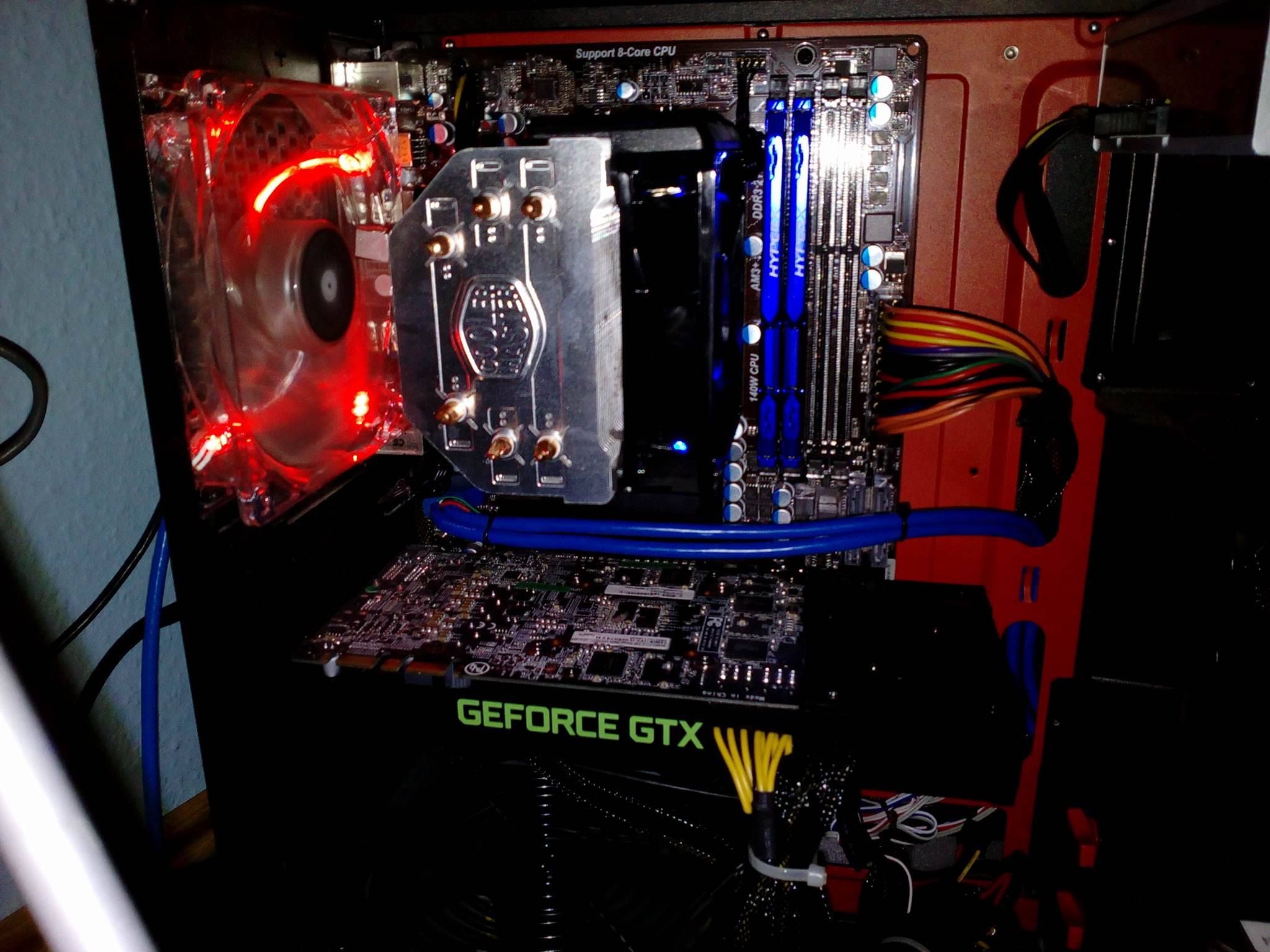

16522150_1249017631846272_812232818_o (1).jpg16523864_1249017681846267_1626051153_o (1).jpg16593613_1251866201561415_1041529295_o.jpg16667405_1251865941561441_890004982_o.jpg16667492_1251865998228102_227879444_o.jpg

Ohne mir den ganzen Thread durchzulesen, aber ist der Ram nicht falsch gesteckt für Dual Channel?^^
@Shakyor denkst du es könnte am RAM liegen? Soll ich die beiden ganz Rechts umstecken?

@TE:
Die Tipps der Anderen bezüglich der Spannungswandler prüfen. Weil das bei AMD Systemen aktuell ein starkes Problem ist, bei preisgünstigeren Mainboards, da dort leider die Kühlung auf Topflow CPU-Kühler ausgelegt ist. Bei Verwendung von Towerkühler kommt es bei den Spannungswandler zu Temperaturprobleme, wodurch das System vorsichtshalber gedrosselt wird.
@Nevernice: Watchdogs ist im Gegensatz zu GTA häufig GPU limitiert. Deswegen können die Spawas bei GTA überhitzen und bei Watch Dogs 2 eben nicht... Da du aber nicht auf ein einziges Argument von 3 anderen hier eingegangen bist bezüglich der Spawas (du hast kein belegtes Gegenargument gebracht, außer dass man dich "verarschen wolle" hast du dich nun hoffentlich endlich mit den AMD Prozessoren und preiswerten Mainboards auseinandergesetzt?
Und den Lüfter drehen wurde von niemandem hier vorgeschlagen... Vielleicht solltest du alles nochmal in Ruhe lesen und verstehen...
Ich hab mir den Link durchgelesen, ich muss mir also einen TopBlow Kühler kaufen und ihn dann einbauen?
edit: Habe mit OSD gespielt, Grafikkarten Temperatur sinkt im 20er Bereich wenn es Ruckelt, CPU1 Temperatur 38°.
Ob es wirklich an den Spawas liegt, könnte man nur herausfinden, wenn du einen Lüfter direkt auf diese zu Test zwecken ausrichtest. Darum handelte ja die (unnötige) Diskussion der letzten Seite.
