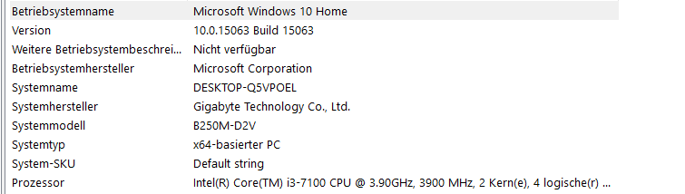

avex76 schrieb:
In dieser Auflösung landest Du wahrscheinlich selbst mit der GTX 1050Ti im CPU-Limit. Das Deine RX 460 nicht angezeigt wird deutet auf einen Fehler hin. Nutzt Du eventuell die falschen Anschlüsse und nutzt die interne Grafik der CPU? Hast Du die Einstellungen im Bios/UEFI gecheckt, ob die Grafikkarte richtig eingestellt ist (falls nicht automatisch)?
Meine Grafikkarte wird doch erkannt, da ich ja sonst kein Bild habe, weil mein Fernseher und die Grafikkarte mit einem HDMI-Kabel verbunden sind.
