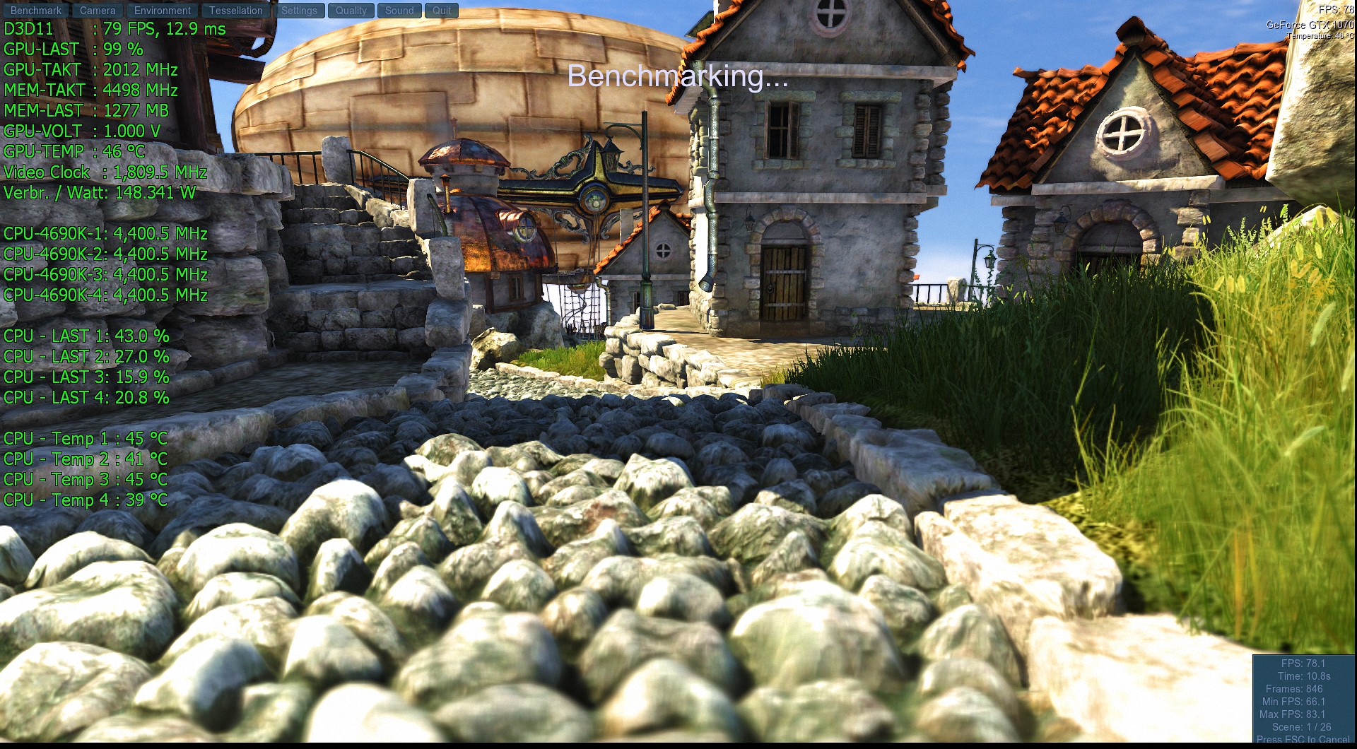

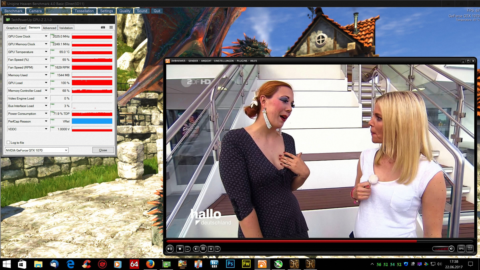

So ich habe jetzt mal meine GTX 1070 angeschmissen und Unigin Heaven 4.0 laufen lassen [sind jetzt 20.Minuten] und schaue dabei noch mit meiner TV-Karte fern, meine Grafikkarte läuft mit 2025 MHz GPU-Takt und 4500 MHz Speichertakt bei 1,0 Volt und die Grafikkarte bleibt bei 65°C°!
Screen:

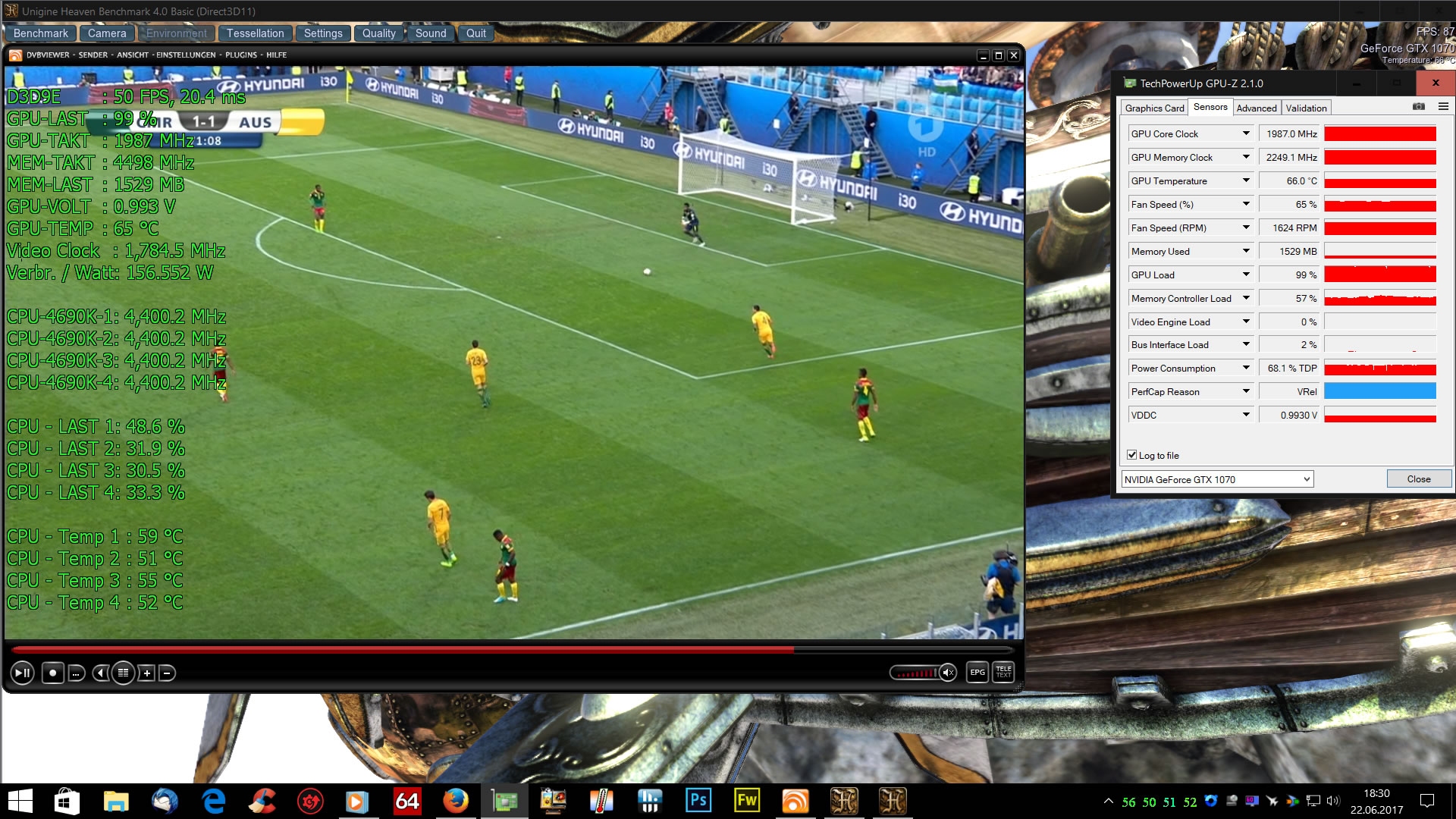

Kannst du mal den Gpu Z log hochladen. Ist doch sehr ungewöhnlich das meine Karte mit dem selben Kühler 10grad wärmer wird in UH 4.0
Würde gerne wissen warum.
Ja kann ich machen, habe jetzt den Unigine Heaven 4.0 nochmal angeschmissen und den Log gestartet und schaue nebenbei fern, ich lass mal 30.Minuten laufen und stell dann mal den Log ein, also so um 18:20 Uhr! :daumen:
EDIT:
So hier der Log von meiner MSI GTX 1070 GamingX, habe den Unigine Heaven jetzt bis 18:30 laufen lassen, also 45.Minuten habe so nach 15.Minuten festgestellt, das ich den Speicher nicht übertaktet hatte, habe dann um 18:04 den Speicher auf 4500 erhöht, hat aber auch ander Temperatur nichts geändert.
Das lustige ist, als ich so ca. 18:18 Uhr im TV umgeschaltet habe und das war kein HD Sender ist die Temperatur gleich mal auf 63°C gefallen und als ich dann so ca. 18:25 Uhr umgeschaltet habe auf das Erste HD und den Confed Cup ist die Temperatur gleich wieder um 2°C gestiegen! :D
Screen:
Hier der Log Link: http://mega.nz/#!nNUTnJYB!7vcKbyN06w5-Md7FCX4xK3PAo8lgKkNQp_0Bju73F7I

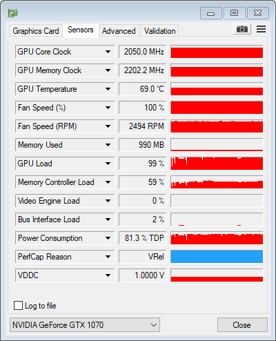

Also selbst mit 100% Lüfter RPM komme ich nicht unter 69°C allerdings läuft meine Karte auch durchweg mit 2050MHz aber die 60-70 MHz zu deiner können eigentlich keinen so großen Unterschied machen.
Ich versteh es nicht, wie ist die Raumtemperatur bei dir?
Ok einen großen Unterschied konnte ich jetzt doch feststellen deine Karte läuft im 65% Bereich des TDP Limits meine eher im 85% Bereich, das dürfte doch einen etwas größeren unterschied machen.

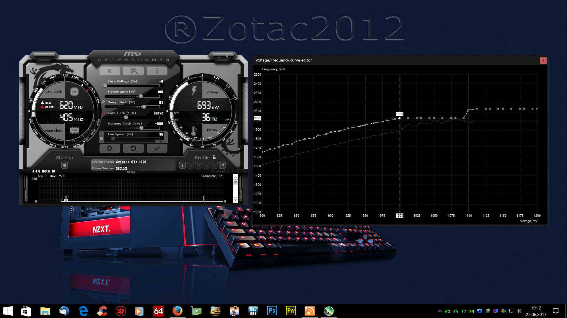

Also meine Einstellung im MSI Afternurner sieht so aus:

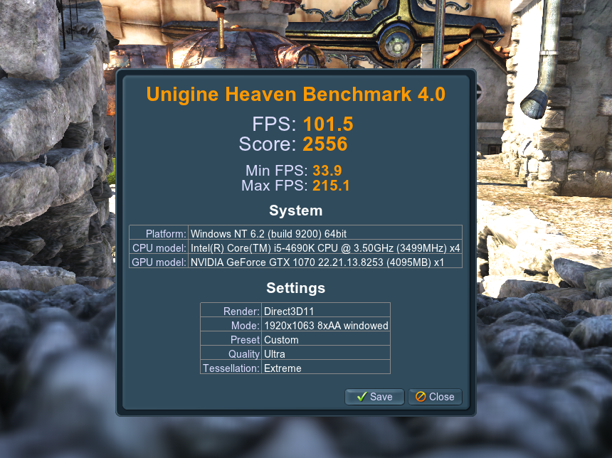

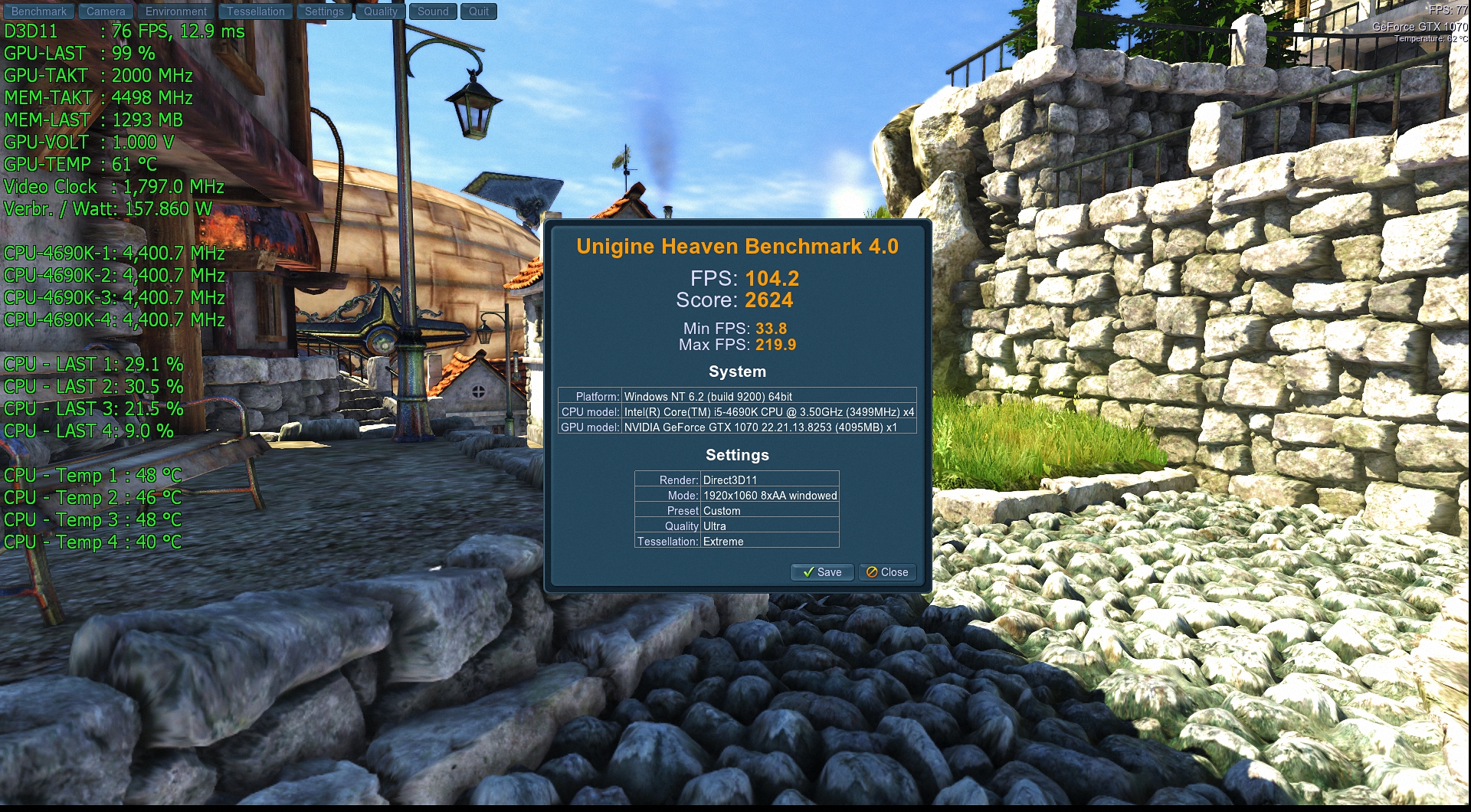

Komme auf 2538 Punkte mit der selben CPU.
Hast du deine auch auf 4.4 laufen ? ;)

Aktuell komme ich auf 70-71°C bei 1300 RPM und auf 2556 Punkte, ich denke der Rest kommt durch den höheren Ram Takt welcher mein Micron Speicher nicht mit macht.
Mein i5 läuft auf 4,5GHz mehr geht leider nicht da ich kein Z Board nutze und daher die Spannung nicht erhöhen kann.

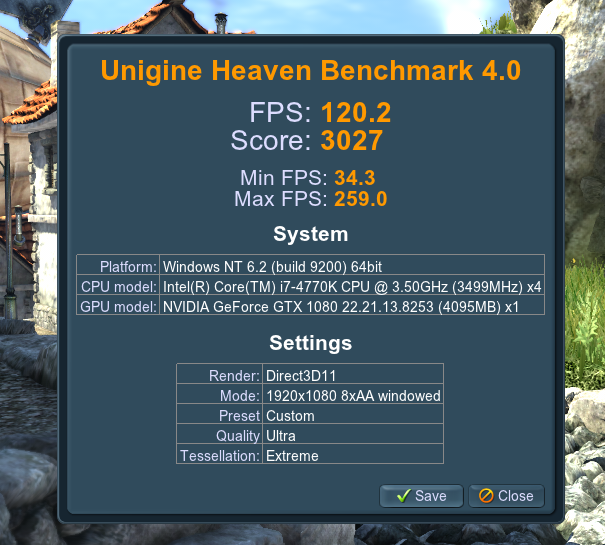

Ich hab ihn auch mal durchlaufen lassen.
CPU undervolted bei 4Ghz und noch einen Haufen kacke im Hintergrund an ...
