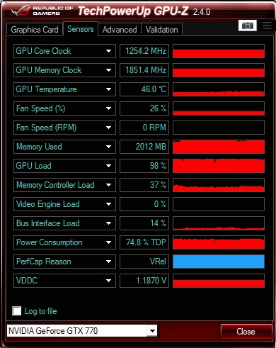

Lass auch mal in GPU-Z den Rendertest laufen und mach nach etwa 5 Minuten einen screenshot von Graphics Card und Sensors. Kann man vielleicht sehen, ob und was deine Grafikkarte limitiert.

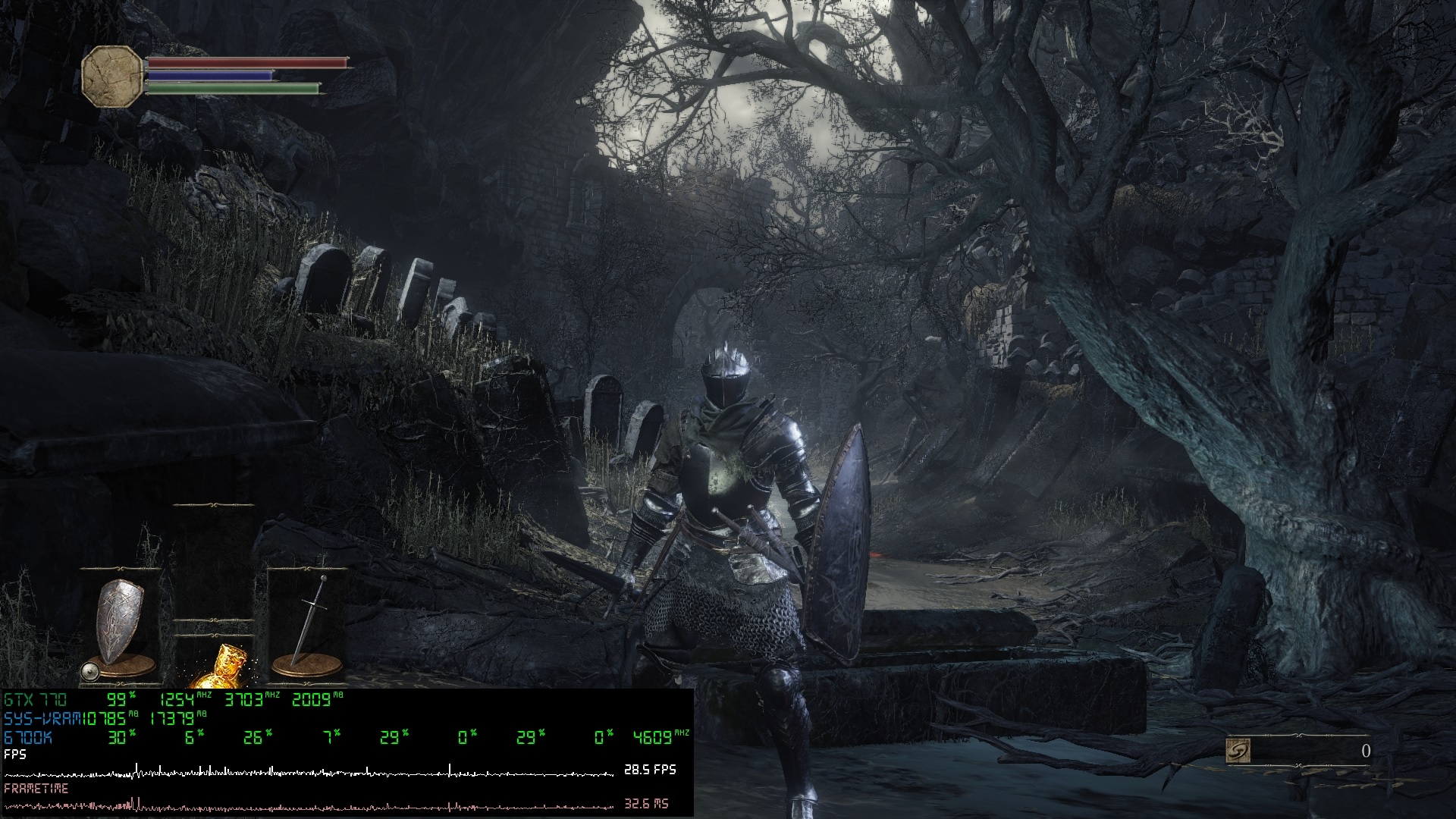

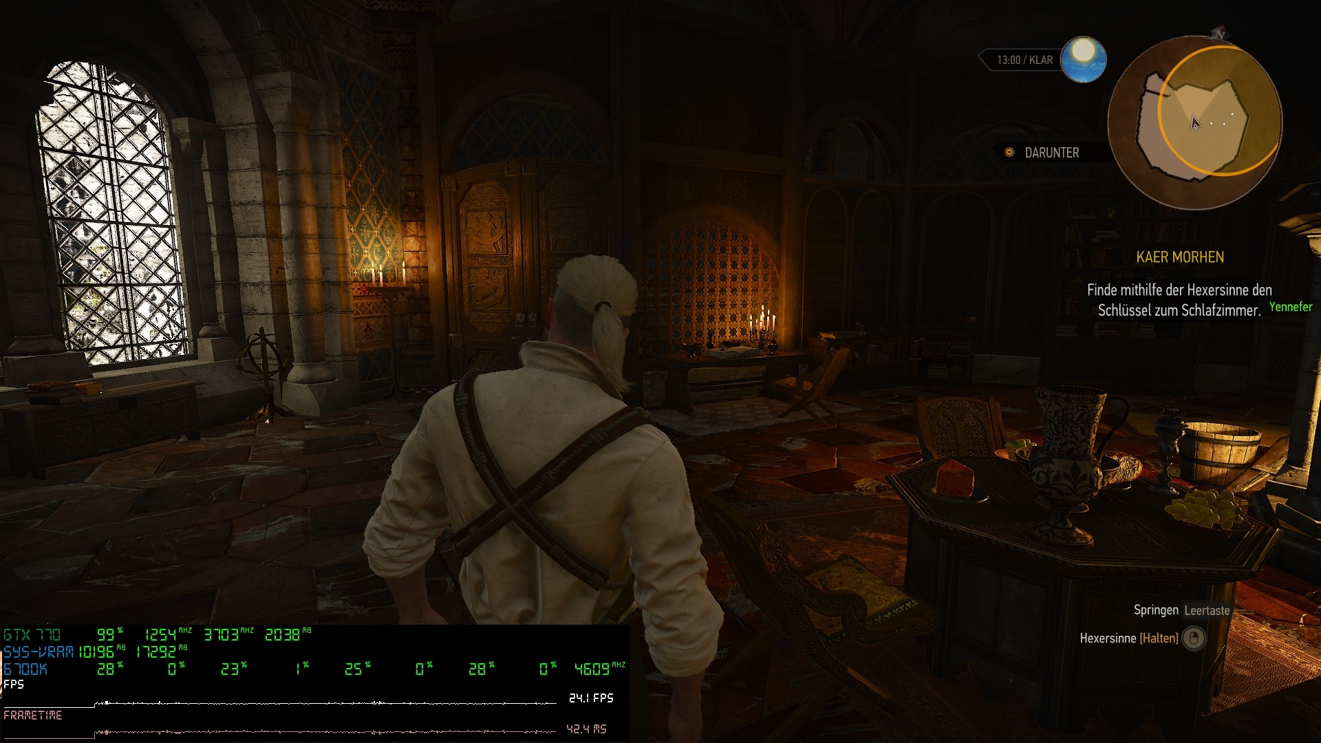

Screenshot nach Alt+Tab sowie switch von einem Spiel zum nächsten und wieder auf den Desktop.
Noch ein paar screenshots.
DS3.jpg DS3 Solo
DS3+W3_2.jpg TW3 dazu(lahm)
DS3+W3.jpg switch zu DS3(lahm)

Und die Spiele machen auch das, was ich erwarte. Schließe ich eins, gehen jeweils die fps hoch und die frametimes runter. Alles andere würde mich auch beunruhigen.
