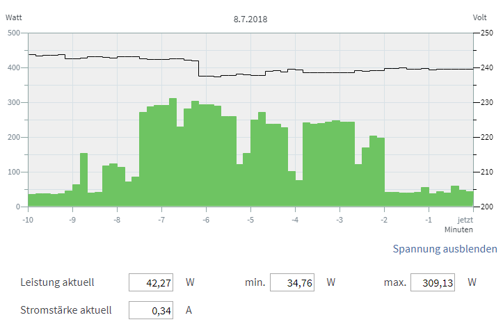

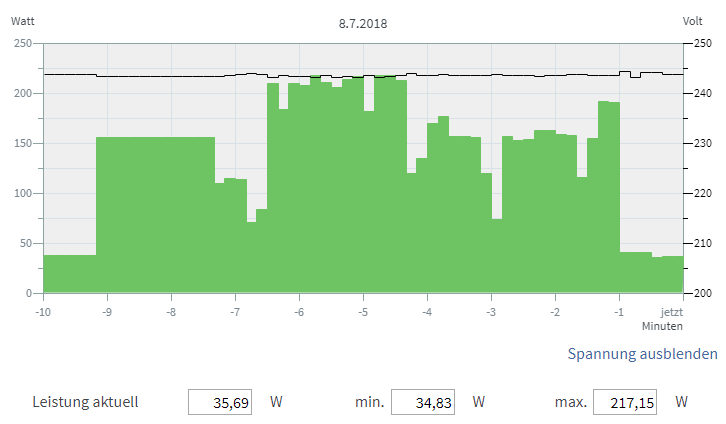

Auch interessant ist übrigens der Stromverbrauch. Hier mit 60% TDP Limit:
Und hier mit 100%:
Im Schnitt spart man 70 Watt Strom bzw 24% und das bei gerade mal 11% Punkteverlust in 3DMark. Die Effizienz der Karte ist also besser geworden.
Und hier mit 100%:
