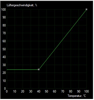

Meine einfache, aber wirkungsvolle Lüfterkurve. Im Idle 600rpm is quasi unhörbar
Ich hab die gleiche Karte wie Berserker, meine läuft mit 1709Mhz bei 0.81V.

Danke dir für die Tipps! Die Grafikkarte wurde bei mir kühler (4-6 Grad Differenz). Die Lüfterkurve wurde jedoch tatsächlich nie manuell bearbeitet. Habe sie so gelassen, wie sie immer war (da ich es eigentlich nicht nötig hatte).
Du kannst das auch so lösen, in dem du bei der GPU-Kurve den Takt etwas runter nimmst, oder die GPU-Spannung leicht erhöhst.
Es würde vermutlich aber auch reichen, wenn du die Lüfter etwas schneller drehen läßt.
