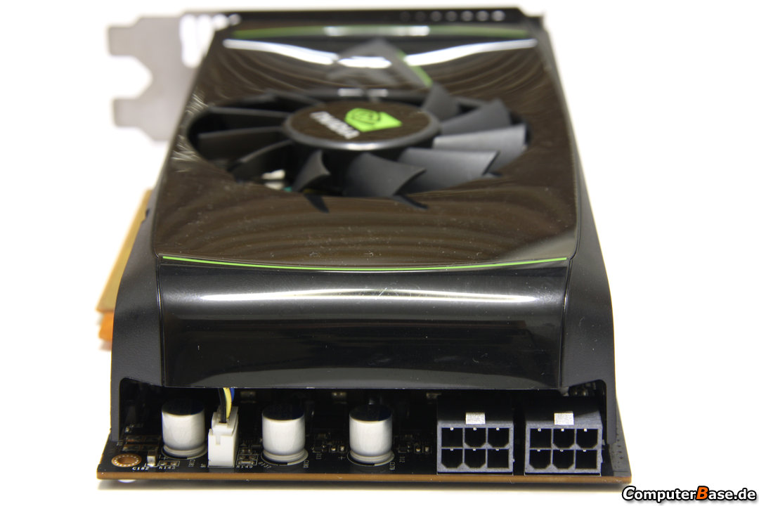

Guck doch nochmal auf diesem Bild hier:
Unten rechts, da sind 2 Anschlüsse jeweils mit 6 Pins.
Es geht darum, dass Du die beiden 6 PIN Anschlüsse an Deiner Grafikkarte mit Strom von Deinem Netzteil versorgst :)
Du hast doch weiterhin, laut Deinem Bild, nur einen der beiden 6 Pin mit Strom versorgt.

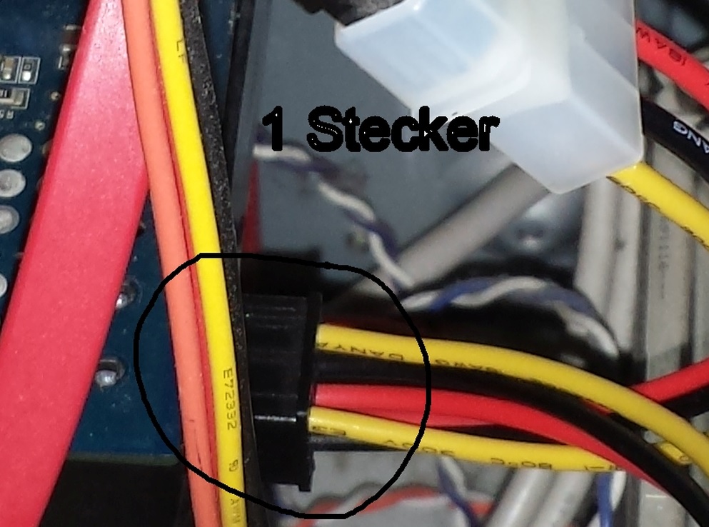

Ja, und wenn du dir das Bild anguckst, siehst du, dass beide 6-Pin angeschlossen sind in Form von Molex-Adaptern.
Schon bei der Adapternutzung bekomme ich einen Föhn. Hol dir ein anständiges Netzteil. Molex-Adapter sind nicht die beste Idee.

Normalerweise hat die GTX 460 doch Anschlussbuchsen für 2 x 6 Pin, wie hier6 pin.jpg ersichtlich ist.
Auf Deinem Bild erkennt man auch nicht, wieviel Stromanschlüsse Deine Grafikkarte wirklich hat.
Ich sehe dort nur einen Stromstecker in der Grafikkarte:
Wo siehst Du denn zwei 6 Pin Stecker in der Grafikkarte stecken?
Das erscheint mir ein bisschen sehr breit für einen Stecker, deswegen nahm ich an, es seien 2. Ein Stecker ist aber zu wenig, das stelle ich nicht in Frage.
