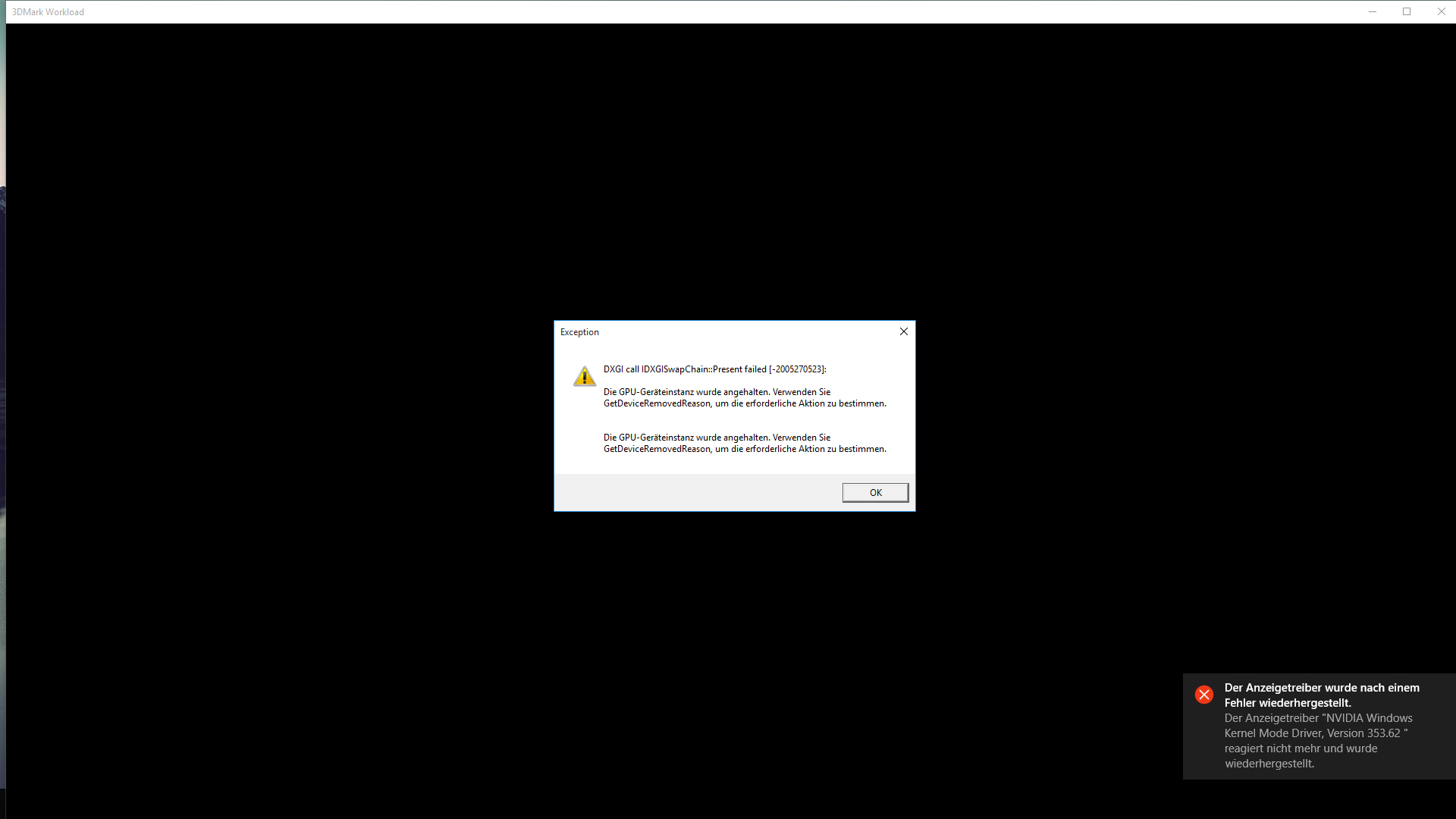

Naja jedenfalls dannach FIFA gestartet (einziges Spiel das ich gerade installiert habe) und sobald das Spielfeld geladen werde sollte, stürzt das Spiel ab. Ich bekomme nur eine weißes Bild.
In der Ereignissanzeige bekomme ich folgende Fehlermeldung:
Der Anzeigetreiber "nvlddmkm" reagiert nicht mehr und wurde wiederhergestellt.

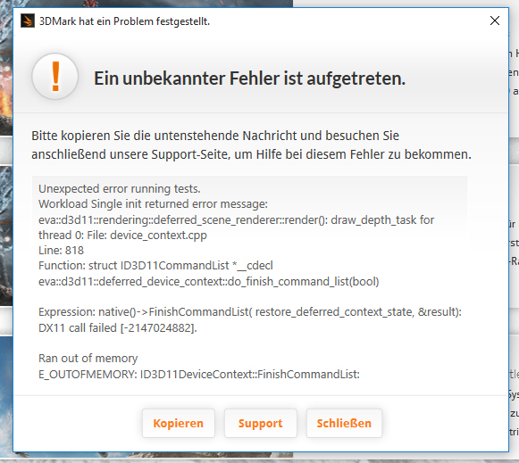

Dann Futuremark versucht mit folgedem Ergebniss:

Der Fehler meldet Out of Memory.
Zwei Möglichkeiten. Er meint die Auslagerungsdatei im Windows die du vllt. abgeschaltet hast, aber von dem Spiel und dem 3D Mark gebraucht wird.
Viel warscheinlicher ist allerdings das der VRAM der Karte einen Schaden hat und das Ding daher in die RMA muss.

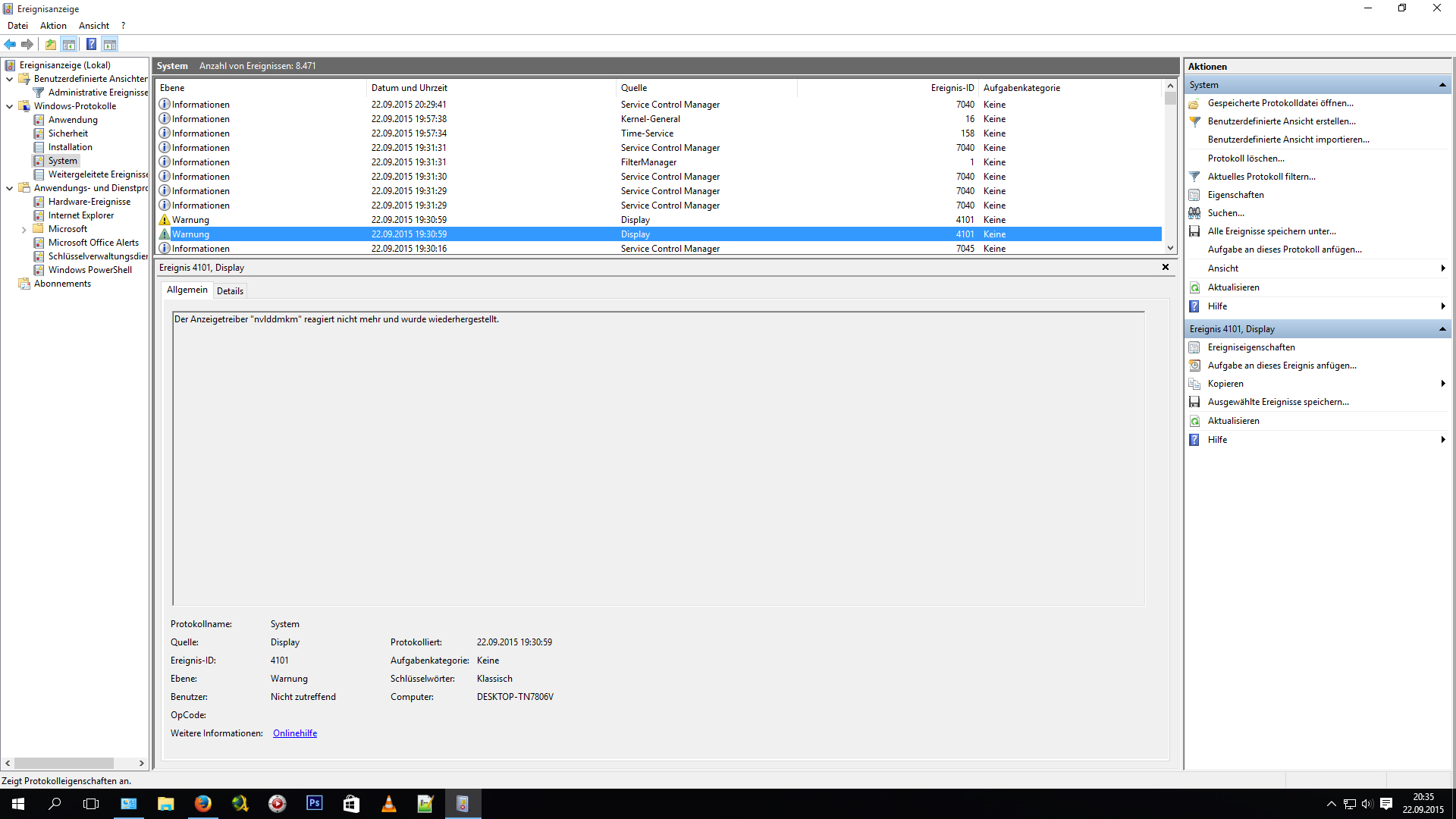

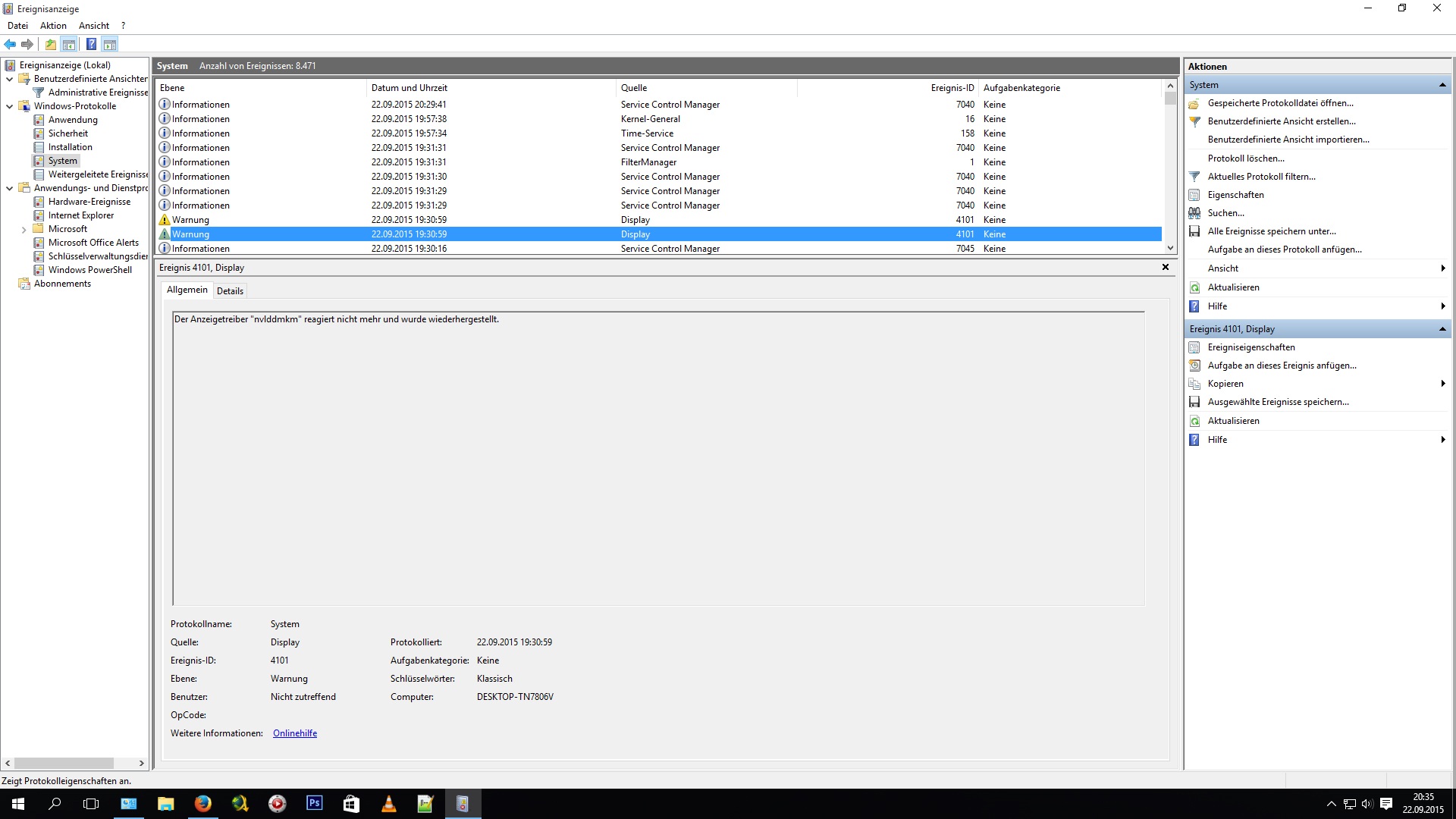

Zur Ereignissanzeige und der damit verbundenen nvlddmkm Fehlermeldung:
Protokollname: System
Quelle: Display
Ereignis ID: 4101
Ebene: Warnung

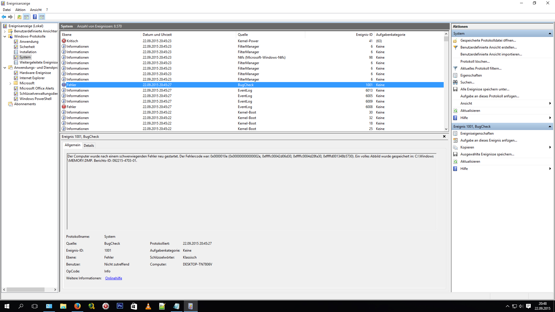

Mach mal einen Screenshot von den kritischen Fehler bei der Ereignisanzeige. Da, wo die Hardware steht.

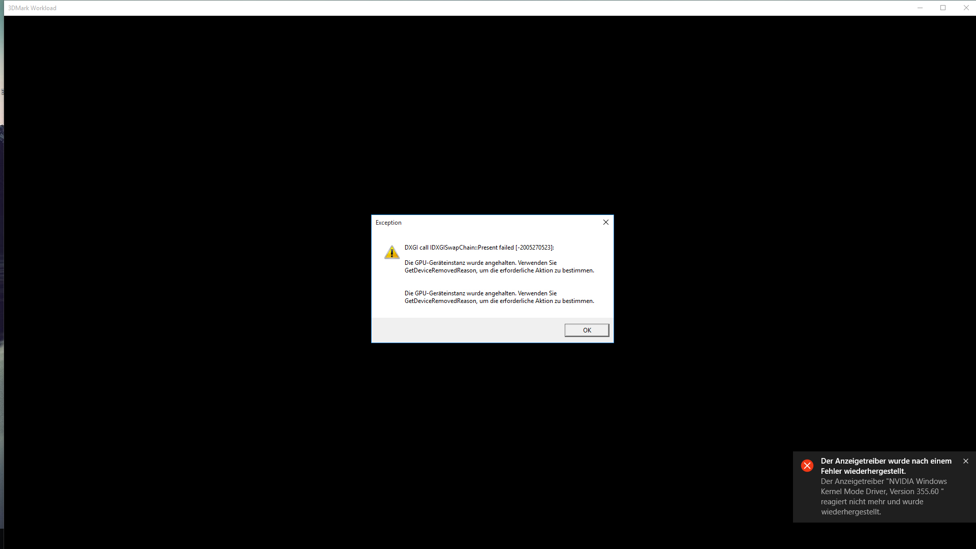

Also das war vor einer Stunde
Und das war gerade eben:
Statt dass 3DMark den Test abbricht, kam ein Blackscreen und anschließend ein Neustart

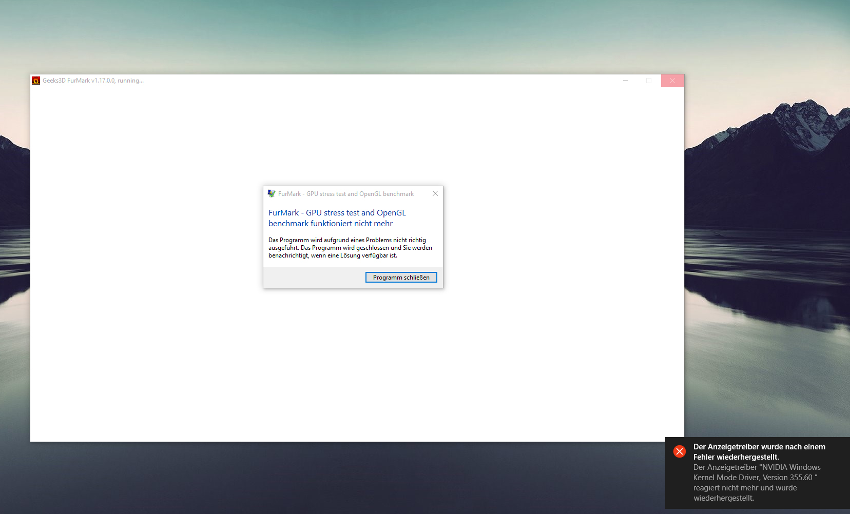

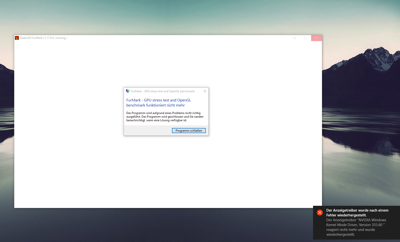

Zuerst wollte ich sehen ob Furmark geht.
Naja, sofort abgestürzt jedoch war die Fehlermeldungen mit der nvlddmkm.dll verschwunden und es hieß nurnoch das der PC unerwartet neu gestartet wurde.

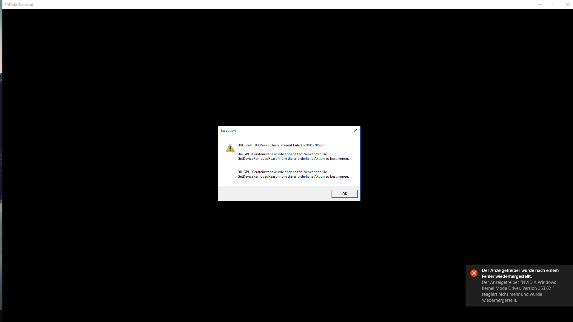

11:57: Weder Furmark noch Futuremark laufen - Kernel crash + nvlddmkm
12:05: Alle Nvidia Treiber wurden deinstalliert
12:10: Während der Installation des 353.62 Treibers bekam ich kein Signal mehr - Erst nach zwei restarts kam ich wieder ins Windows

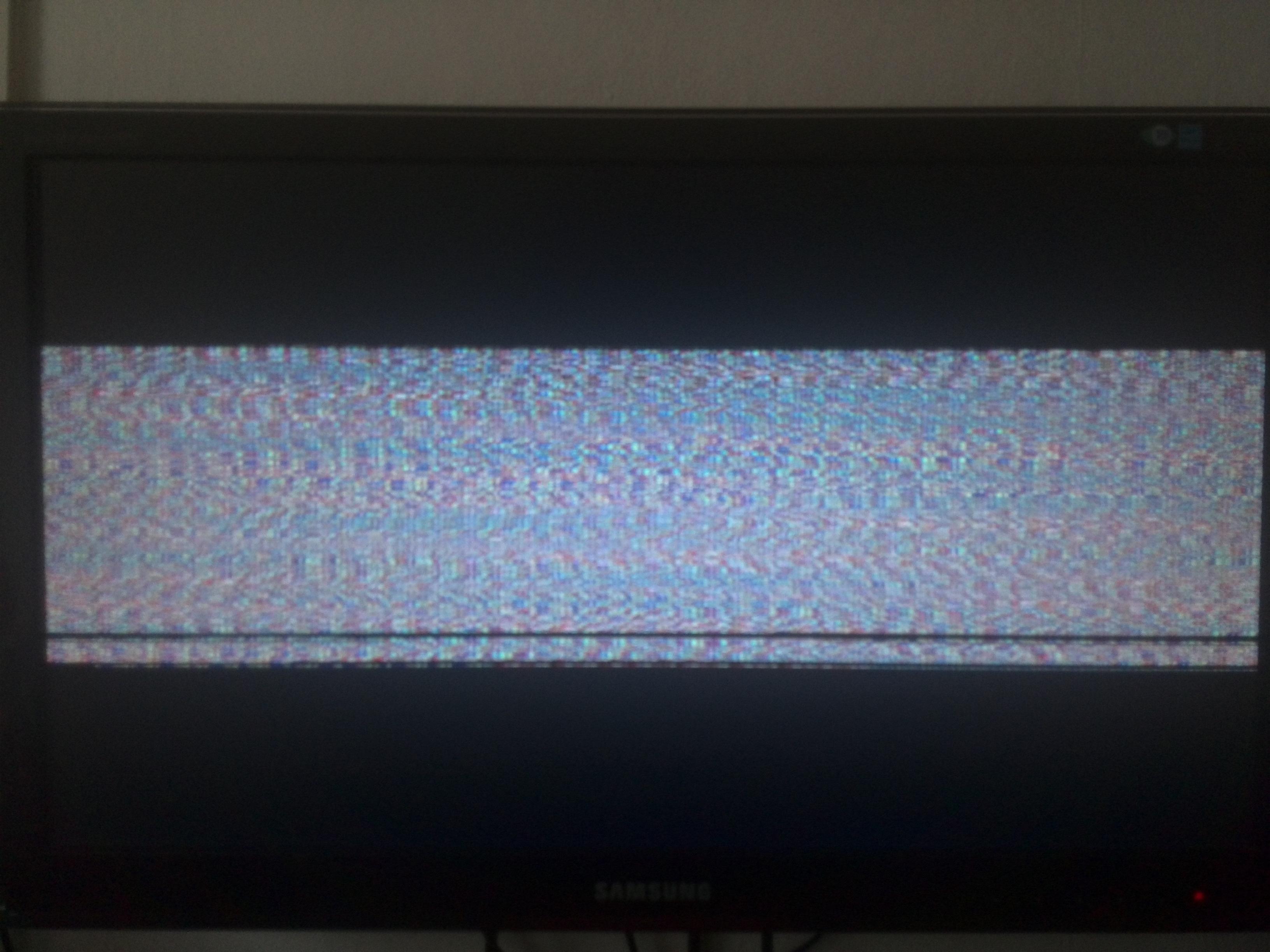

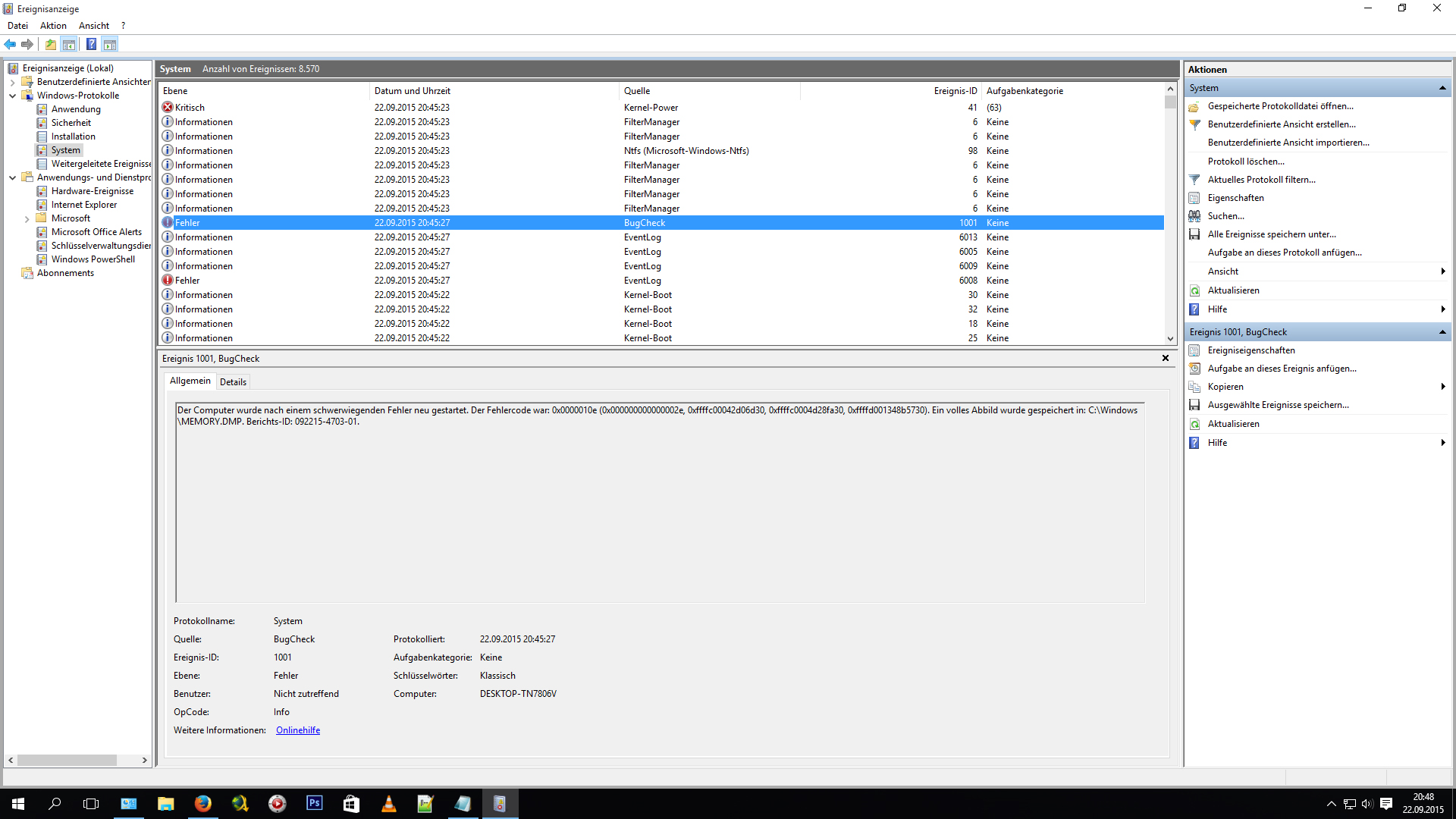

Seit dem Anzeigefehler beim Hochfahren bekomme ich folgende Fehler:
Und ausgesehen hat es so:
