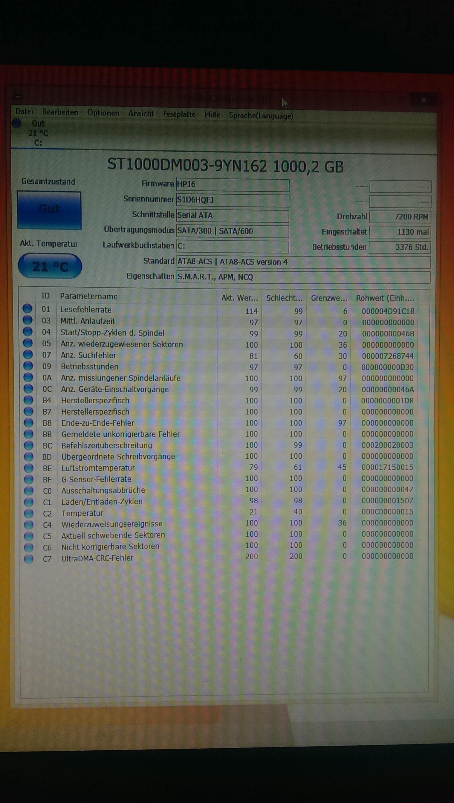

IMAG0436.jpg. Das ist werend ich nicht spiele.

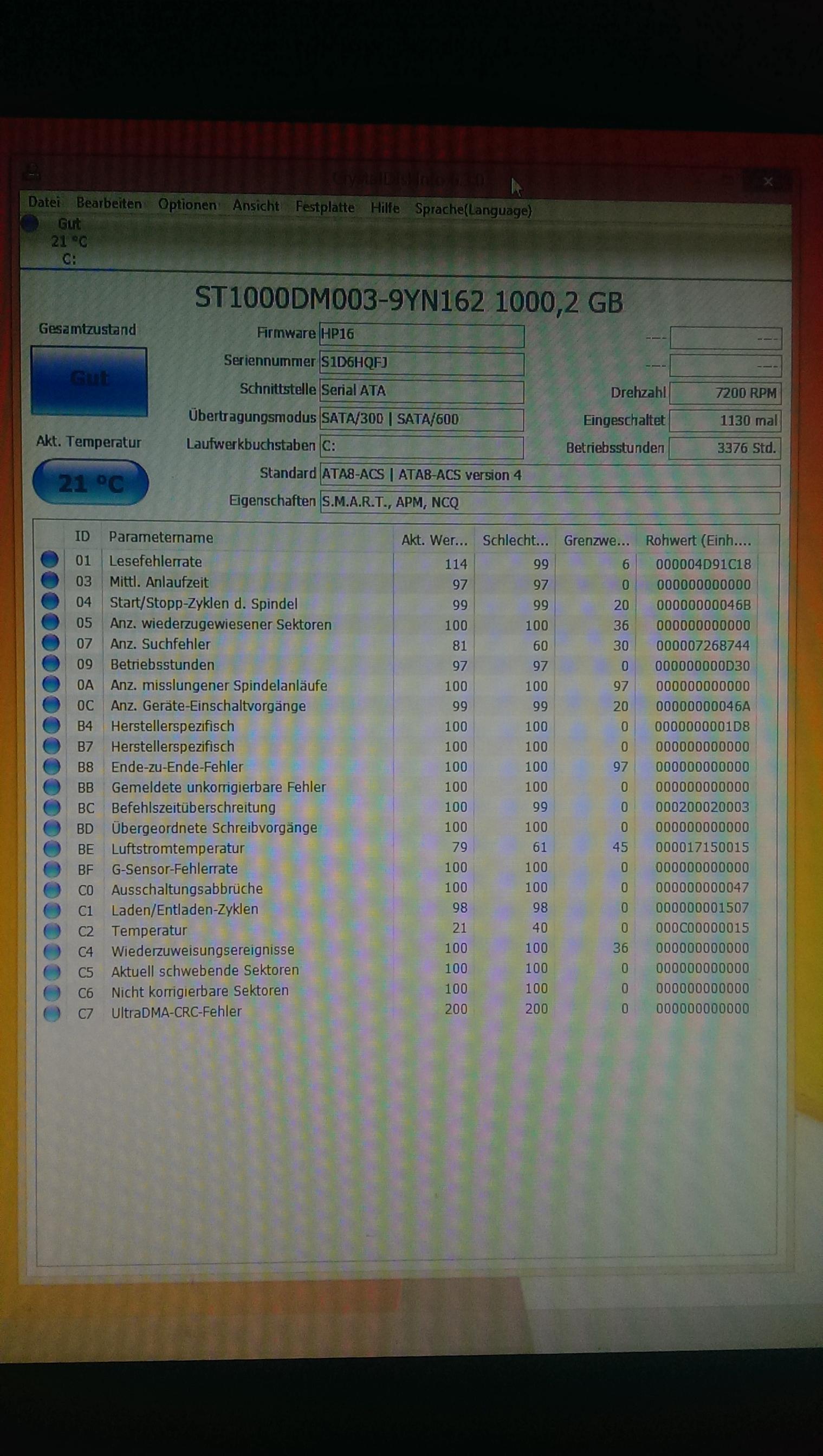

Guck dir mal den GPU-Load in deinem 2. Bild an, dann siehst du doch was los ist. Die GPU wird gerade mal zu 30-40% ausgelastet, das ist gar nichts.
