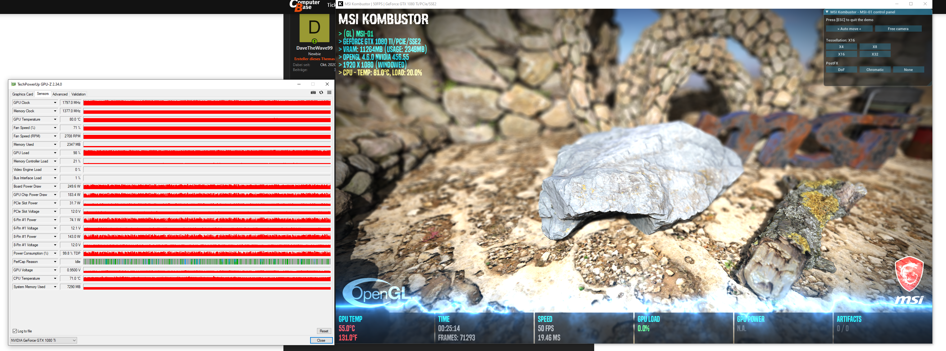

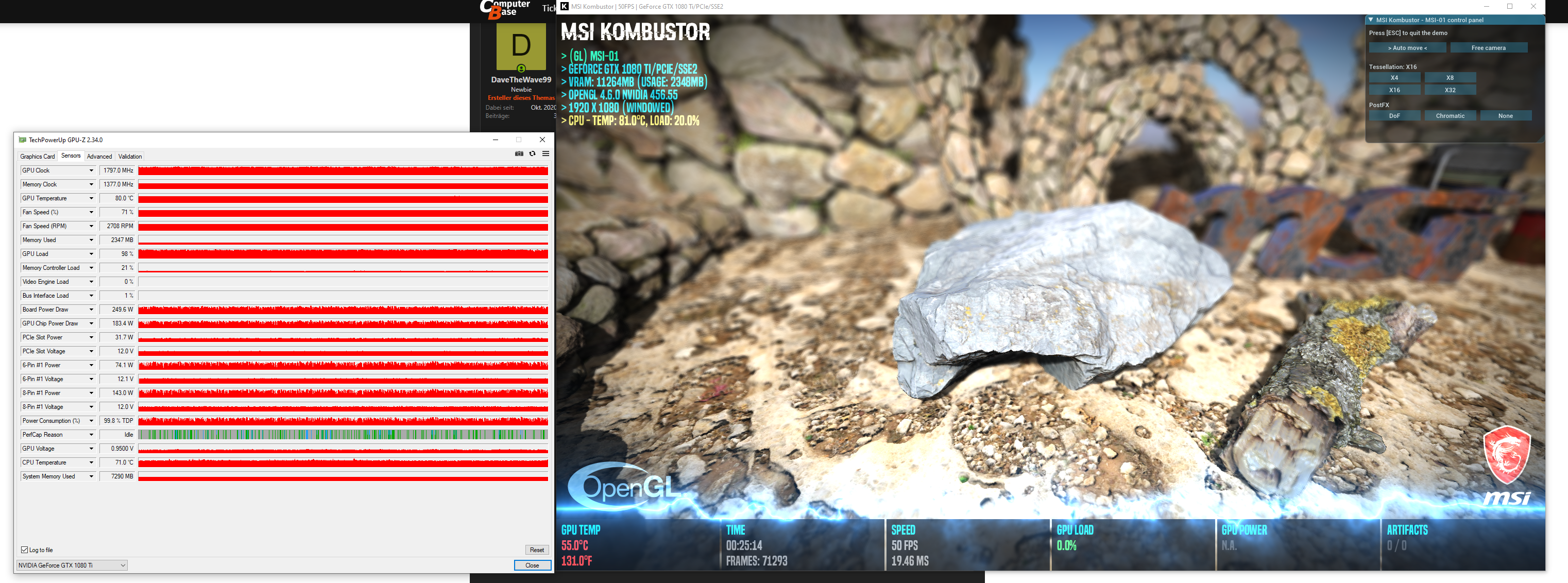

Hier mal ein Benchmark+ GPU Z
Ich habe rech wenig Motivation mir Informationen zu ergooglen und deinem 2. Text kann man auch eher.. schwer folgen, daher versuche ich mal Informationen Stück für stück einzusammeln

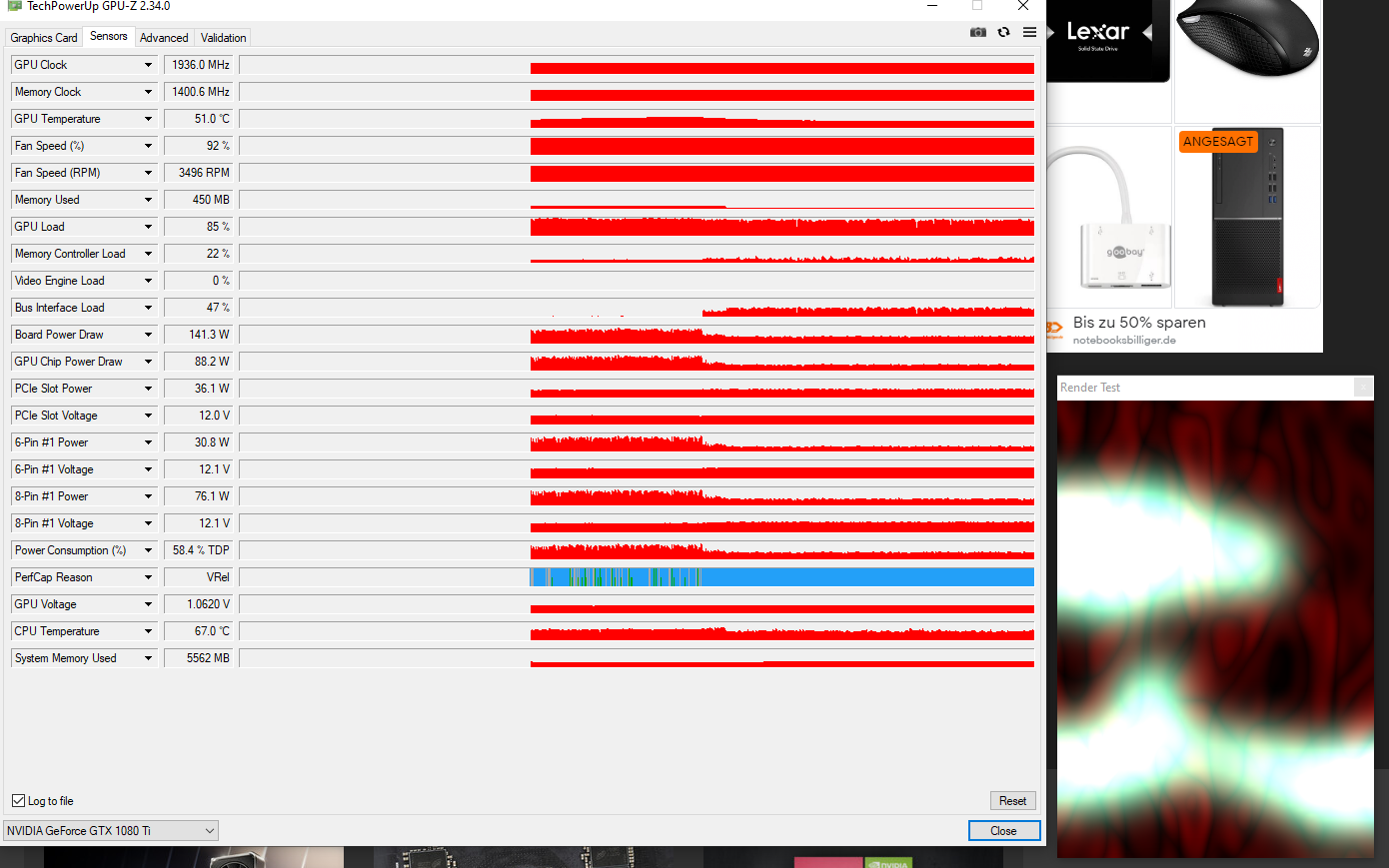

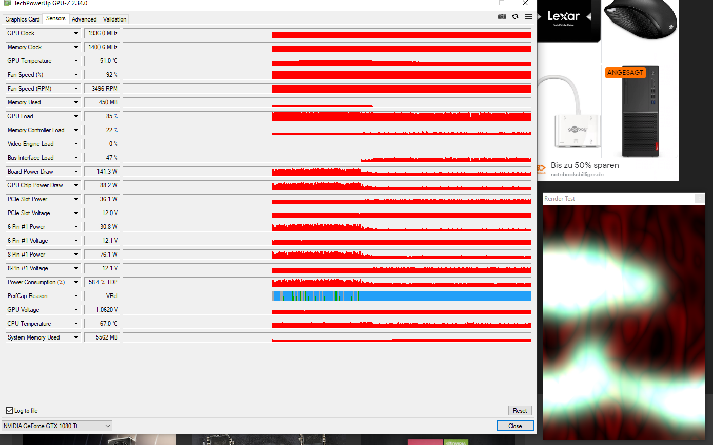

Hey, habe die GPU an einem anderen Laptop getestet, mit ähnlicher Hardware bloß keiner GTX 1060 und anderem I7 in dem Fall der Intel Core I7-10510U, jedenfalls selbe Ergebnisse.
In allen Benchmarks usw. Mir ist aufgefallen das in GPU Z häufig der Perf Cap Vrel oder PWR lim als Ursache zeigt, in diesem Test fast die ganze zeit ununterbrochen sogar VREL als Ursache nennt

vRel heisst doch nur, dass die maximale Spannung für den Boost erreicht wurde. PWR ist, dass das Power Limit erreicht wurde. Das was GPU-Z dir da anzeigt sind keine Fehler oder Ursachen.
