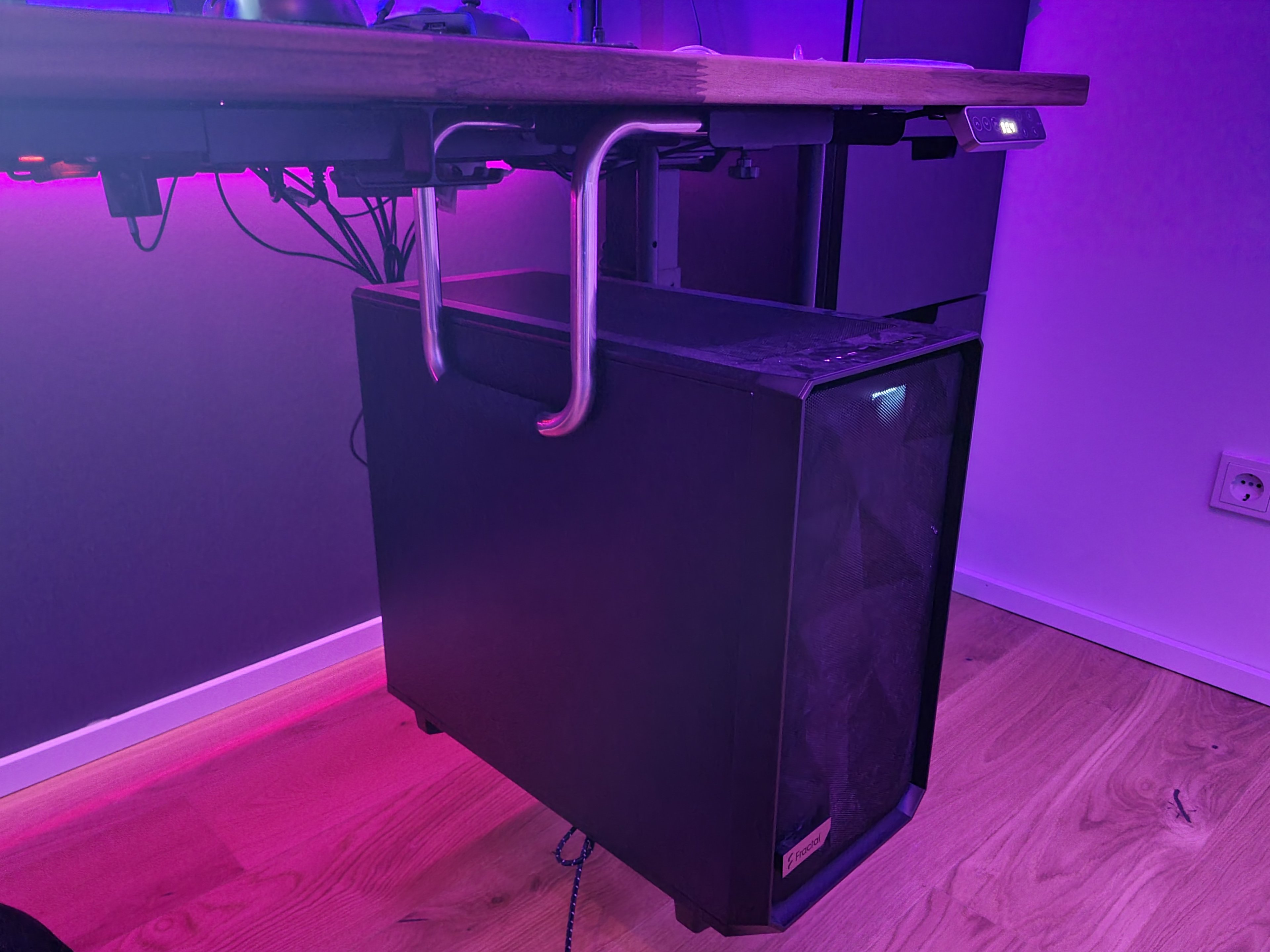

Hey, ich hab bei mir das Meshify 2 am PC-Mount und das hat sich bislang als sehr gut bewährt 🙂👍
Reaktionen: Fylx
