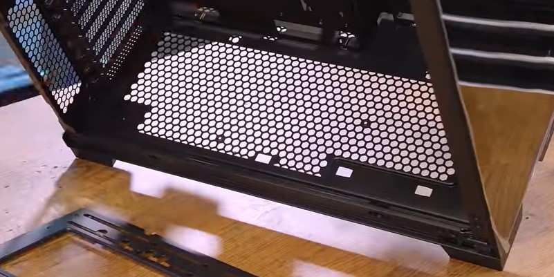

Die mistigen Filter rauswerfen hat am meisten für ganz wenig Aufwand gebracht. Die zweitbeste Entscheidung wars, den Boden rauszusägen. Ich bin da absolut schmerzfrei. Die drittbeste Entscheidung wäre ein anderes Gehäuse. Aber wie gesagt, so schlimm wie gerne von vielen Leuten propagiert wird ist es nicht.
Ich möchte auf Lüfter im Gehäuseboden nicht verzichten, für Grafikkarten ist das top.
Der Lian Li "Staubfilter" ist ja der gleiche Rotz wie bei Jonsbo und das Bodenblech ist bei EVO deutlich besser.
EVO:
