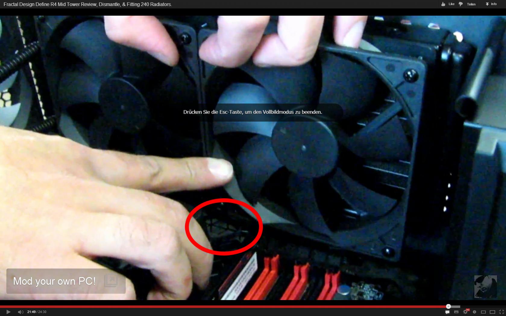

Du kannst den 8Pin hinter dem Radiator entlangführen!
Zwischen dem 2x120er Radiator und der MB Wand sind mindestens 1cm Zwischenraum! (Ist ja für 140er Lüfter gedacht!)
Das oben gepostete Video wurde anscheinend von Idioten gemacht!
Im zweiten Video sieht man das der obere Kabelausgang zugänglich ist und genug Platz zwischen H100i und der MB Wand sind, um denn 8Pin zu verlegen... natürlich darf man denn Radiator erst nach dem verlegen des 8Pins montieren, das haben die Spaten im ersten Video anscheinend vergessen!
Das 8Pin-Kabel und alle anderen lassen sich also mit etwas Gribs auch im oberen Bereich ordentlich verlegen!

Nichtsdestotrotz, verstehe ich nicht, warum hier laut Video keine Kabel ordentlich verlegt werden kann.
Für mich ergeben sich auf dem Bild keine Probleme, die einem Einbau einer H100 im weg stehen würden...
