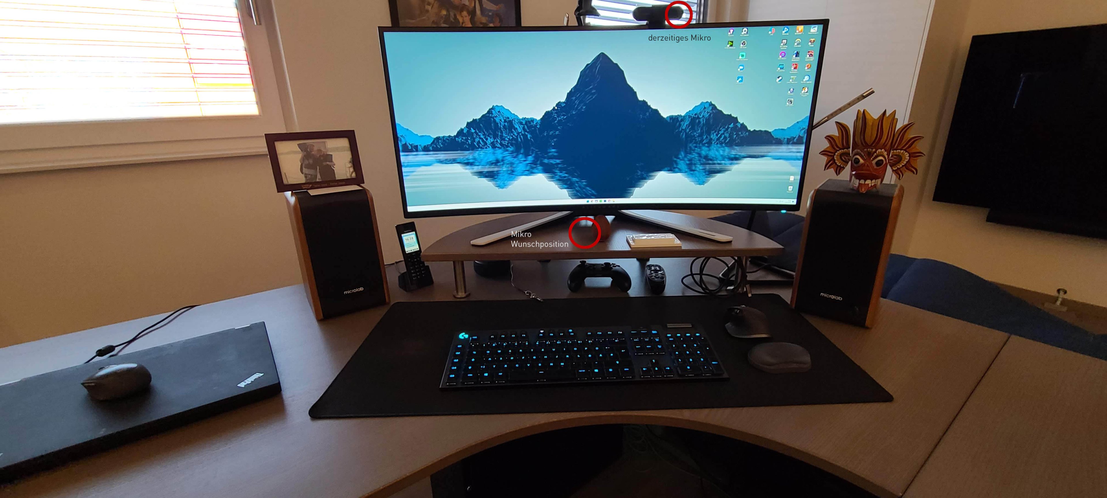

ich nutze derzeit das Mikro meiner Webcam "Logitech Brio" und möchte das ganze aufwerten mit einem neuen Mikro (auch Set mit Verstärker bis +-100€). Was ich nicht möchte ist das das Mikrofon während eines Videocalls zu sehen ist. Daher hätte ich das gerne unter dem Bildschirm positioniert. Das sind dann etwa 40-50cm Abstand zum Mund (siehe Bild im Anhang). Mir ist bewusst das es nicht ideal ist. Aber es muss einfach nur besser werden wie die jetzige Lösung.

1. Jedes Mikrofon ist auf nahbesprechung ausgelegt, dynamische Mikrofone wie das xm8500 erst recht. Es würde zwar funktionieren, aufgrund der hohen Entfernung sinkt die Aufnahmequalität aber dramatisch, da kannste genau so gut bei dem Webcam Mikrofon bleiben.
Alternativ ein gescheites lavalliermikrofon verwenden dass du dir einfach ans tshirt clipst.
2. Bei der Entfernung spielt Körperschall dann auch keine Rolle mehr.
3. Ja.
4. Sollte reichen.

+1 Lavaliermikro. Die Entfernung zum Mund kannst du einfach physikalisch nicht austricksen.
Die Behringer UMC Geräte sehe ich jedoch ungeeignet für 600 Ohm Beyer Kopfhörer. Die schaffen grad so 250 Ohm Beyer anständig laut bei normalen Quellmaterial.

Richtig wird das was du möchtest mit ein Mikrofon gemacht welches in Film und Fernsehen verwendet wird.
Du suchst eine Supernierencharakteristik z.B. im unteren bis mittleren Preisbereich ein Rode NTG-3 oder so. Aber beache dass du dich damit dann auch nicht mehr gross bewegen kannst, aber beachte dass du dich nicht mehr gross bewegen kannst ohne das Mikrofon nachzuführen.
Der Unterschied zwischen Niere und superniere ist nur, dass eine superniere etwas mehr hinter der Kapsel aufnimmt und dafür etwas weniger seitlich, der Unterschied zur Niere ist nahezu vernachlässigbar.
Die 3-5 dB Unterschied radial würde ich nicht verlieren wollen in einem ungedämpften Raum.

Das NTG-3 hat allerdings eine Keulen- und keine Supernieren-Charakteristik. Davon abgesehen kann ich nur dem Kollegen @DuckDuckStop beipflichten. Das Ganze hat immer seinen Preis. Meist durch eine an der Hinterseite wachsende Wulst, die nicht selten eher verschlimmbessernd wirkt. Davon abgesehen sind Richtrohre für Indoor-Anwendungen mit ausgeprägtem Hall nicht sonderlich gut geeignet, da die diffusen Reflexionen im Raum das Inteferenzprinzip stören.
Ich halte ein Lavalier für die beste Empfehlung. Es gibt einfach keinen Ersatz für eine mundnahe Mikrofonierung, wenn es auf Soundquali ankommt.
Das Rode SmartLav ist übrigens nicht wirklich besser als beliebige fernöstliche No-Names für <20 Euro. Das verlinkte von Amazon könnte man probieren. Hörproben findest du unter Anderem bei YouTube. Die günstigen Mikros geben heute schon erstaunlich viel her. Wenn es scheitert, dann meist eher an der Qualität des Mikrofoneingangs.
Im kleinen Räumen verpasst man einem Keulen-Mic einfach einen hinteren Dämpfer um die Reflexionen zu vermeiden. Anyway,
für eine Empfehlung im angesprochenen Umfeld ist sicher ein Lavalier am besten bezüglich Qualität und Preis.

In geschlossenen Räumen sind Kondensatormikrofone mit einfacher Nierencharakteristik häufig am leichtesten zu handhaben. Ist kein ausreichend geringer Aufnahmeabstand möglich, dann Lavalier. Oder man nimmt einen Mikrofonarm und arbeitet over-head. Damit kann man das Mic selbst bei Ultrawidescreen-Monitoren so platzieren, dass es nicht im Frame liegt.
Die Platzierung auf höheren Abstand nahe der Grenzfläche (Tischplatte) würde ich tunlichst vermeiden. Damit klingt die Stimme häufig sehr verwaschen und dosig.
