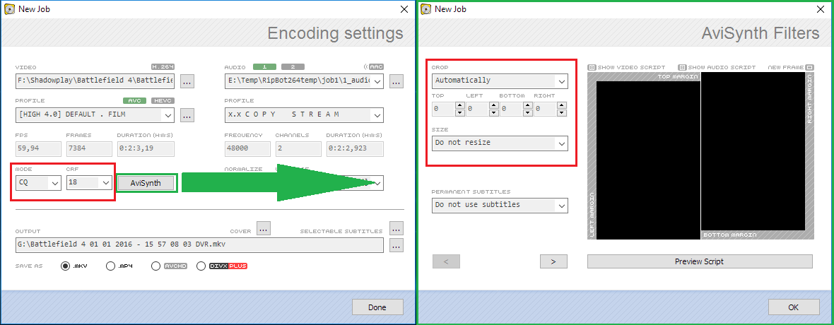

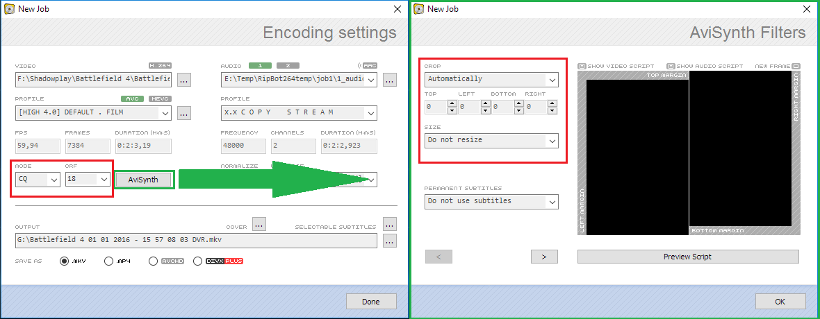

Probiere mal RipBot x264.
Lade deine h.265 Datei und wähle CRC 18 aus. Bei Avisynth kannst du schwarze Balken entfernen oder die Auflösung ändern, ist aber nur optional.

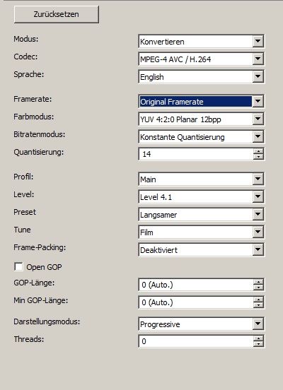

Da ich XMedia Recode direkt auf dem Rechner habe, habe ich versucht die Einstellungen nach den vorgeschlagenen Parametern von @Recharging umzusetzen. Entweder mache ich etwas verkehrt oder die Dateigröße ist tatsächlich dann nur noch 271.21 MB wenn diese Einstellungen dann umgesetzt werden.
Dabei bin ich wie auf dem Screenshot dargestellt vorgegangen. Heraus kam dann das bei XMedia Recode 3.3.2.5/Jobs:

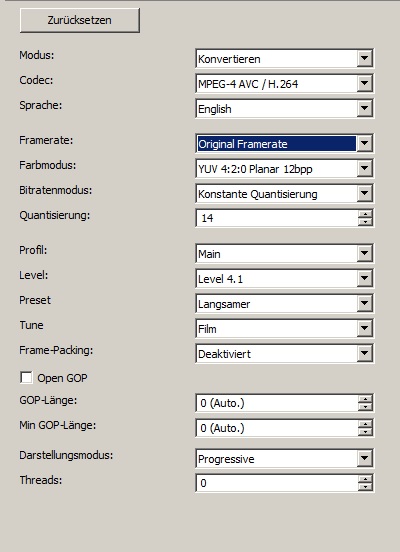

Die Dateiquelle hat wie auch schon erwähnt eine Gesamtgröße von ca. 14 GB. Mit den Einstellungen und Vorgaben des Programms von XMedia Recode unter dem Einstellungprofil bspw. Western Digital (wie ich das bisher ja gemacht hatte) bin ich dann bei 1724.70 MB. Und das konnte man sich schon nicht wirklich antun. Bei Deinem Vorschlag bin ich bei insgesamt 271.21 MB. Aber vielleicht (und das glaub ich mal eher) mache ich auch da irgendetwas verkehrt, Einstellungstechnisch. Vielleicht kannst du ja nochmal ein Feedback geben.

Hast du auch schon enkodiert, also den Job durchführen lassen?
Die Anzeige in der unteren Leiste stimmt nämlich nicht im Reiter Job nach dem Hinzfügen; die zeigt immer irgendwelche Werte an ...
Ich würde nicht unbedingt auf 14 gehen, 16 wird uU schon zu größeren Dateien führen.
dsl_er schrieb:
Video:
MPEG-4 AVC / H.264,Konstante Quantisierung 14 , 23.98 Hz , YUV 4:2:0 Planar 12 bpp
Ein Faktor von 14 ist vermutlich zu hoch. Für bessere Qualität müsstest du einen niedrigeren wählen. Aber da du scheinbar überhaupt keinen Grund für eine konstante Quantisierung hast, nimm lieber gleich "konstante Qualität" (CRF) und dann einen Faktor so um die 20.

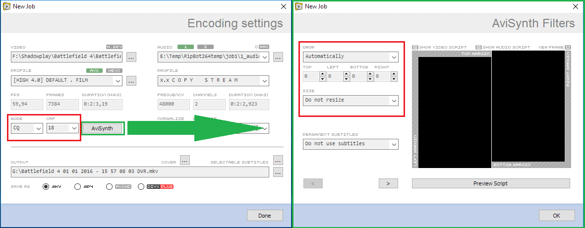

Schaffe ich erst am Donnerstag auszuprobieren. In die engere Wahl würde das Programm kommen, wenn es die Zeit von XMedia Recode toppen kann.

So, hatte doch noch Zeit RipBot auszuprobieren. Dieses Programm braucht eine Menge zusätzlicher weiterer Programme, um anscheinend überhaupt funktionieren zu können.

Mit diesen Einstellungen wäre der Film in der Theorie in knappen 4 Stunden fertig. Sollte es dabei tatsächlich die gleiche Qualität von XMediaRecode liefern, wäre RipBot etwa doppelt so schnell. Dabei genehmigt sich das Programm, wenn es nicht gerade in der niedrigen Priorität läuft, 100 % Prozessorlast. Dabei ist auffällig, dass trotz der hohen Last das gesamte System noch relativ gut reagiert. Bei XMedia ist in der höchsten Priorität mit dem System nicht mehr viel anzufangen, obwohl die Prozessorlast dort in etwa bei 50 % (bei meinen Einstellungen) lag. Schade ist auch, dass es das Programm nicht auch auf deutsch gibt.
Für einen Anfänger, meiner Meinung nach, ist das Programm schwere Kost; obwohl es natürlich auch tatsächliche Vorteile zu XMedia bietet. Der bittere Beigeschmack ist aber vor allem die nötige Installation von Java.
Ich werde wohl doch bei XMedia bleiben.
Bei mir ist es andersrum. Ripbot finde ich übersichtlicher und einfacher als xMR oder Handbrake bspw.
Deine Settings sehen gut aus. So rippe ich auch. Bei Avisynth noch Autocrop rein, das die schwarzen Balken nicht zum Bild gehören und evtl. Untertitel direkt ins Bild einbrennen.
Das einzige variiert ist der "Tune"-Wert, denn bei animierten Filmen/Serien stelle ich natürlich "Animation" ein.
Wichtig noch zu erwähnen: je kleiner die Zahl bei der konstante Quantisierung (CRC) ist, desto besser ist die Qualität. Bei CRC 18 sehe ich keinen Unterschied mehr zur Quelle. Die Scene ript mit dem etwas schlechterem Wert 20 bei 1080p/720p und mit CRC 19 bei 480p ;) Mit 18 bist du sehr gut bedient. Mit Java hab ich jetzt keinerlei Probleme. Weiß ja nicht wovor du da jetzt Angst hast.

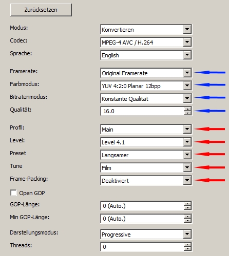

ich melde mich noch einmal zurück, aufgrund der verschiedenen Einstellungen in XMR.
Für mich gibt es nach verschiedenen Versuchs-/Einstellungspraktiken einen klaren Favoriten. Wenn die Konstante Qualität zum Einsatz kommt, reduziert sich (zumindest bei mir) die Codierzeit erheblich. Zu Anfang habe ich die konstante Quantisierung 16 - 18 voreingestellt, die ebenfalls bei mir sehr gute Ergebnisse brachte, allerdings stand das zu der Codierzeit in keinem Verhältnis. Die konstante Qualität (16.0 - 18.0) war im Schnitt mindestens 50% schneller, dabei wurde die Dateigröße noch erheblich geschrumpft. Die Qualität war dabei genauso gut wie mit der konstanten Quantisierung. Für mich also der klare Favorit. Die Filme müssen nicht unbedingt so stark verkleinert werden.
Deshalb:
An welchen Rädchen kann/sollte gedreht werden, damit die Stauchung nicht ganz so stark ausfällt. Der Hintergedanke dabei wäre, eine evtl. weitere Zeitersparnis. Oder ist das Idiotie, da durch eine größere Datei die Codierzeit auch wieder länger wird?
Ich habe ein Beispiel einer möglichen Einstellung mal hier angehängt. Ist es richtig, dass die Einstellungen (blaue Pfeile) für die Qualität zuständig sind, die roten eher für das Verkleinern der Dateigröße?
Ist eine Veränderung im Profil Main bspw. auf High 4:4:4 ratsam?
Was passiert bei einer höheren Leveleinstellung?
Für was ist Preset zuständig?, ich habe das bisher immer auf langsamer belassen.
Tune ist relativ selbsterklärend.
Und Frame-Packing ist bei mir "Deaktiviert".
Vielleicht könnte mir hier mal jemand die wichtigsten Einstellungen nicht nur zeigen, sondern auch kurz erklären und wie deren Wirkung ausfällt. Muss ja nicht ausufernd referierend sein. Die persönlichen Erfahrungen sind mir selbstverständlich auch recht. :)
Bis dahin danke für die Hilfe und nette Grüße
Konstante Qualität ist auch das, was man üblicherweise wählen sollte. Konstante Quantisierung ist eigentlich eine etwas simplere Version davon, bei der die Komprimierung nicht an die Komplexität angepasst wird, sondern immer gleich bleibt (nach festgelegtem Quantizer - nicht zu verwechseln mit konstanter Bitrate). Bei niedrigen Werten sollte die Qualität in etwa gleich sein, aber die entstehende Datei größer. Wieso es sogar länger dauert, weiß ich nicht. Sollte eigentlich nicht sein, aber ist ja ohnehin egal.
Framerate sollte immer gleich bleiben. Bei hohen Wiederholraten (quasi ab 48 fps) könnte man über eine Halbierung nachdenken, besonders, wenn das Ausgabeformat es erfordert. Farbmodus solltest du ebenfalls so belassen.
Das wesentliche Einstellung für dich ist der Qualitätsfaktor. Je niedriger der Wert, desto besser die Qualität, aber größer die Datei und vice versa. 16 erzeugt bei x264 schon eine sehr gute Qualität, noch niedrigere Werte sollten kaum sichtbare Verbesserungen erzeugen, sondern nur noch die Dateigröße aufblähen.
Preset ist ein ähnliches Verhältnis zwischen Qualität und Kodierdauer. Je langsamer, desto besser die Qualität.
Profile und Level definieren bestimmte Features und Grenzwerte für Bitrate, Auflösung u.ä. Je höher das Profil oder Level, desto mehr mögliche "qualitätssteigernde Maßnahmen", aber schlechtere Kompatibilität besonders mit Hardware-Playern.
"Main" als Profil sollte in den meisten Fällen schon ausreichen, als Level solltest du das setzten, was du tatsächlich benötigst (siehe z.B. verlinkte Tabelle).
Da es aber offensichtlich bereits ein Profil für deinen Player gibt, schau einfach mal, wie dort die Werte gesetzt sind.

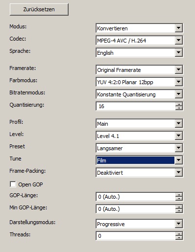

Danke für die Rückmeldung @powerfx,
Deine Erklärungen über die Profile und Level konnte ich anhand der Verlinkungen gut nachvollziehen und haben mir sehr weitergeholfen. Profil und Level gehören quasi zusammen und stehen für ein gewisses Maß an Kompatibilität für Hardwareplayer und Auflösung. Interessant wird eine Änderung in diesem Segment wahrscheinlich erst, wenn sich 4-K (8-K) durchgesetzt hat und somit die Auflösung noch weiter steigt. Einzig in diesem Segment kann ich die Voreinstellung von dem Profil WD_TV_LIVE gebrauchen, die anderen Parameter müssen dann in jedem Fall nachjustiert werden. Dem voreingestellten Profil von WD ist es nämlich völlig egal, welches Quellmaterial vorliegt, es stellt einfach immer wieder die gleichen Parameter ein s. Anhang.
Durch viel Rumprobiererei, habe ich für mich meine Einstellungen vorerst gefunden. Der Rest wird einfach Erfahrungssache bzw. trial and error sein, wenn eben entsprechend oft mit dem Programm gearbeitet wird.
