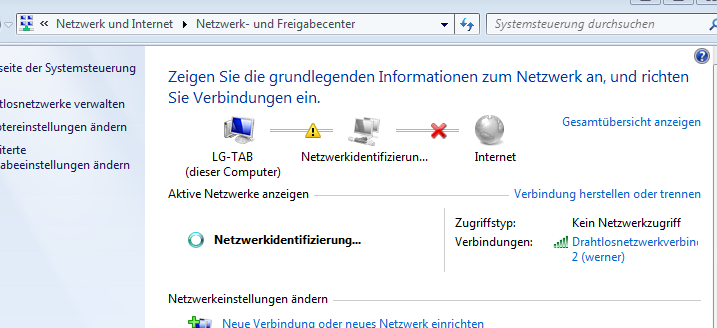

Der Fehler liegt wohl an Deinen Einstellungen, geh mal ins Netzwerk- und Freigabecenter und sieh nach wie diese Verbindung behandelt wird, evtl wird diese durch die Firewall blockiert,
Du hast den Ping mit ausgeschaltetem Wlan gemacht?
Auf dem Bild ist vor Internet ein X, klicke das mal an und lasse die Netzwerkanalyse durchlaufen, es kann ja wirklich an der Firewall liegen, die Verbindung sollte auch kein öffentliches Netzwerk sein sondern vergleiche es wenn Du mit Wlan da nachsiehst, wie es eingestellt ist.

Habe mich mal eingewählt und nachgeschaut. Problem ist das immer das Netz zum Router als "Nicht identifiziertes Netzwerk" erkannt wird, deshalb durch die Firewall blockiert wird weil es öffentlich ist, man kann es aber nicht umstellen. M$ Fixit hat es kurz geändert, man konnte es auf Heimnetz setzen, kurz IP-Verbindungsdaten vom Router bekommen, nach 3 Minuten war die IP wieder weg und hatte wieder eine 169er. Evtl hat ja noch jemand einen Tip, habe schon alles mögliche versucht, aber es klappt nicht. Die Adapter können ja nicht defekt sein, dann würde man sie ja nicht sehen können, aber der Router gibt keine automatische IP, mit festen IP wird nichts gefunden. NIS war drauf, wurde allerdings auch erst mal entfernt und die Firewall auf Standard gesetzt, keine Änderung.
