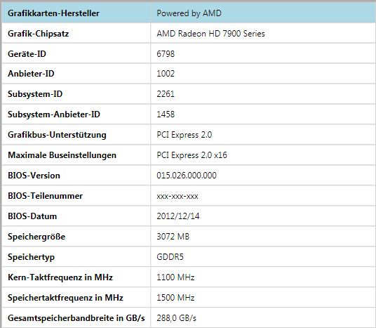

habe eben BF3 gespielt und gemerkt das ich nach kurzer Zeit FPS einbrüche habe (von 90 auf 2).
Als ich nachsah hatte meine Grafikkarte eine Temperatur von 100°C Lüftergeschwindigkeit 100% und GPU auslastung 0%.
Kann mir dabei eventuell jemand helfen?
Systemdaten:
  1. Name AMD Radeon HD 7900 Series
    [*]PNP-Gerätekennung PCI\VEN_1002&DEV_6798&SUBSYS_22611458&REV_00\4&1AA99A0E&0&0058
    [*]Adaptertyp AMD Radeon Graphics Processor (0x6798), Advanced Micro Devices, Inc.-kompatibel
    [*]Adapterbeschreibung AMD Radeon HD 7900 Series
    [*]Adapter-RAM (1.073.741.824) Bytes
    [*]Installierte Treiber aticfx64.dll,aticfx64.dll,aticfx64.dll,aticfx32,aticfx32,aticfx32,atiumd64.dll,atidxx64.dll,atidxx64.dll,atiumdag,atidxx32,atidxx32,atiumdva,atiumd6a.cap,atitmm64.dll
    [*]Treiberversion 13.101.0.0
    [*]INF-Datei oem79.inf (Abschnitt ati2mtag_R575)
    [*]Farbebenen Nicht verfügbar
    [*]Farbtabelleneinträge 4294967296
    [*]Auflösung 1920 x 1080 x 60 Hz
    [*]Bits/Pixel 32
    [*]Speicheradresse 0xD0000000-0xFEBFFFFF
    [*]Speicheradresse 0xFDB80000-0xFDBBFFFF
    [*]E/A-Port 0x0000DE00-0x0000DEFF
    [*]IRQ-Kanal IRQ 4294967294
    [*]E/A-Port 0x000003B0-0x000003BB
    [*]E/A-Port 0x000003C0-0x000003DF
    [*]Speicheradresse 0xA0000-0xBFFFF
    [*]Treiber c:\windows\system32\drivers\atikmpag.sys (8.14.1.6327, 594,50 KB (608.768 Bytes), 04.06.2013 23:35)
