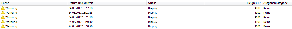

Ereignisanzeige:
Quelle: Display
Ereignis-ID: 4101
Der Anzeigetreiber "amdkmdap" reagiert nicht mehr und wurde wiederhergestellt.

Ereignisanzeige:
Quelle: Display
Ereignis-ID: 4101
