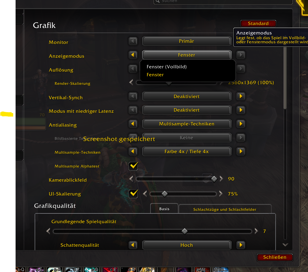

Ich kann mich hier anschließen mit meiner guten alten 1080, aus heiterem Himmel, ich hatte nie ein Problem. Bei mir (einziges Game WoW) tritt es dabei an manchen Tagen auf, an anderen garnicht.
Komplett frisches Windows 11 und 546.33 Treiber. Habe bereits alles versucht, ältere Versionen und auch Beta, no chance.
Zurzeit teste ich die Option:
JustiNator98 schrieb:
Sowie in den 3D Einstellungen (Global) in der Nvidia Systemsteuerung den Energieverwaltungsmodus auf "Maximale Leistung bevorzugen" gestellt.
Und bisher ist das Ergebnis vielversprechend! Danke!
sorry für offTopic, aber TE schreibt: "Ich brauche Gsync für Fester Modus auf jeden Fall, da WoW kein Vollbild Modus hat."??? Alle Games haben einen Vollbildmodus, so will ich dass doch auch. will doch keinen rahmen sehen. was habe ich da jetzt in 20 jahren verpasst?; weshalb sollte man heutzutage einen fenstermodus bevorzugen? klärt mich auf!
Achso ? ;-)
Der Modus "Fenster" hat zumindest bei mir den Vorteil, dass das übliche Raustabben instant funktioniert, im Modus Fenster (Vollbild) wird das nämlich meistens mit einem 2-4 Sekündigem Schwarzbild "belohnt".
