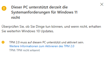

Bzgl. Windows 11 wird mir in der Integritätsprüfung aktuell die folgende Meldung angezeigt:
Kann mir dies evtl. jemand erklären? Ist eine Windows 11 Installation auf meinem PC nicht möglich?

Dann musst Du Dich entscheiden, entweder WIN11 installieren (dazu musst Du TPM 2.0 im Bios aktivieren und ich würde die alte SSD und HDD dabei abklemmen) oder Du klonst wie bereits erwähnt die HDD auf die NVME. Im letzten Fall musst Du dann die Partition auf der NVME noch vetgrößern, denn die wird nach dem Klonen nur so groß sein wie auf der HDD. Das geht z. B. mit der Datenträgerverwaltung (hat Win10 an Bord).

Die TPM Aktivierung habe ich schon gefunden, nun wird mir auch angezeigt, dass alle Voraussetzungen für Win 11 vorhanden sind. Ich werde Win 11 dann auch installieren.

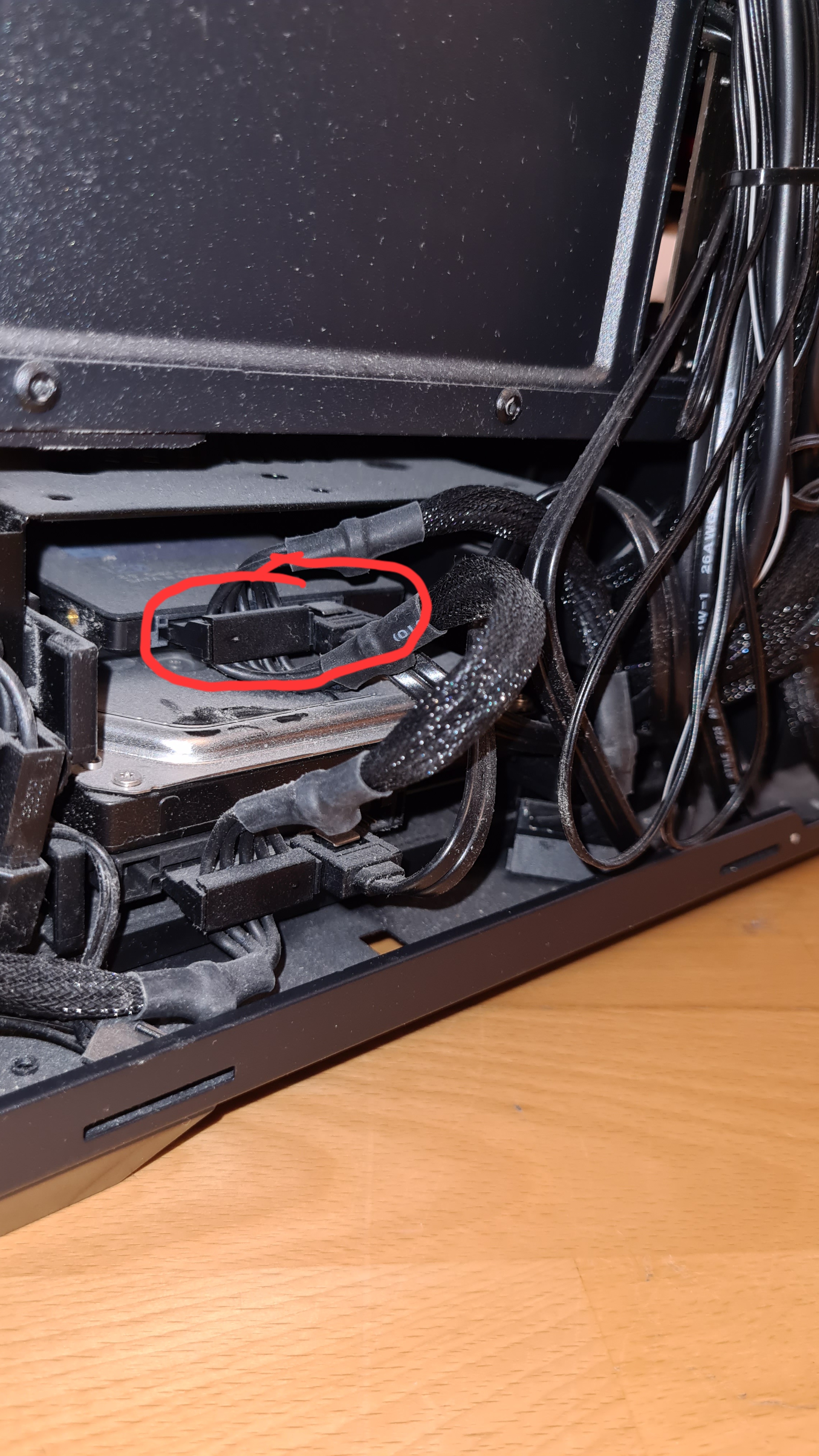

Habe gerade gesehen, dass meine aktuelle SSD und die HDD mit einem Kabel zusammen verbunden sind, welches dann zum Netzteil führt. Wie ist es jetzt wenn ich die SSD dauerhaft abklemmen möchte? Kann ich einfach die entsprechenden SATA Anschlüsse am Board und an der SSD trennen und den linken der rot eingekreisten Strom Anschlüsse, der auch mit der HDD verbunden ist, einfach rausziehen? Bekommt die HDD dann weiterhin Strom vom Netzteil?
Da mein PC ziemlich schwer zugänglich verbaut wurde, würde ich die alte SSD einfach drin lassen.
