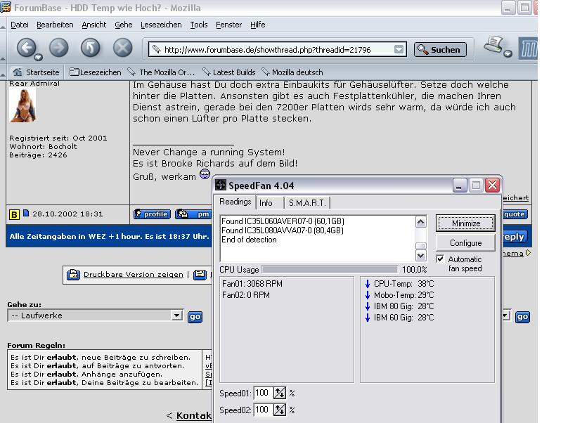

Hab auch das CS-601 und meine Platten sind "cool"

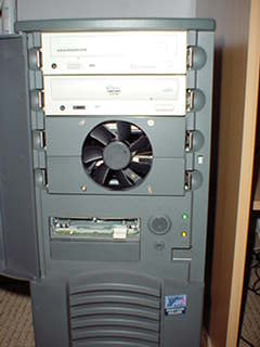

Also ich habe mir was einfallen lassen schaut mal mus nur noch ein lüfter kitter ran
und die temp ist jetz bei beiden platten 21°C

SIEHT GUT AUS DEIN MOD HAT ES WAS GEBRACHT MIT DEM LÜFTER? WIE IST TEMP JETZ. ICH HABE AUCH FAST DAS GLEICHE PROB
Hey, das sieht ja mal gut aus! Ich werde mich mal an Deinem Vorbild orientieren, aber bei meinem NoName-Case wird's ein wenig kniffelig! Ich das eigentlich nicht ziemlich laut so (offene HDs + Lüfter)?

Ne die Hdd´s sind mit entkoppler und der lüfter hat schon von haus nur 19db.aber ich habe ihn auf 7volt laufen lassen und man hört ihn nicht und die platten dank der entkoppler auch nicht werde noch eine schutz kitter anbrigen.

Dafür sind bei die die 2 CD Roms genau übereinander; soll man nicht machen, da beide sehr warm werden.
@Tempomator
21°C trotz Entkopplung?! Unter Last oder Leerlauf? Laufen die noch auf 7.200 Upm oder sind sie gedrosselt?
Deine Kühlung scheint ja wirklich äußerst effektiv zu sein. Ich muß das unbedingt mal nachbauen, aber zum entfernen der Frintblende an meinem Billig-Case muß ich das halbe Teil auseinanderbauen... :(

@b-runner
Die beiden platten haben unter volllast 29°C und sie laufen mit 7200 U/Min
