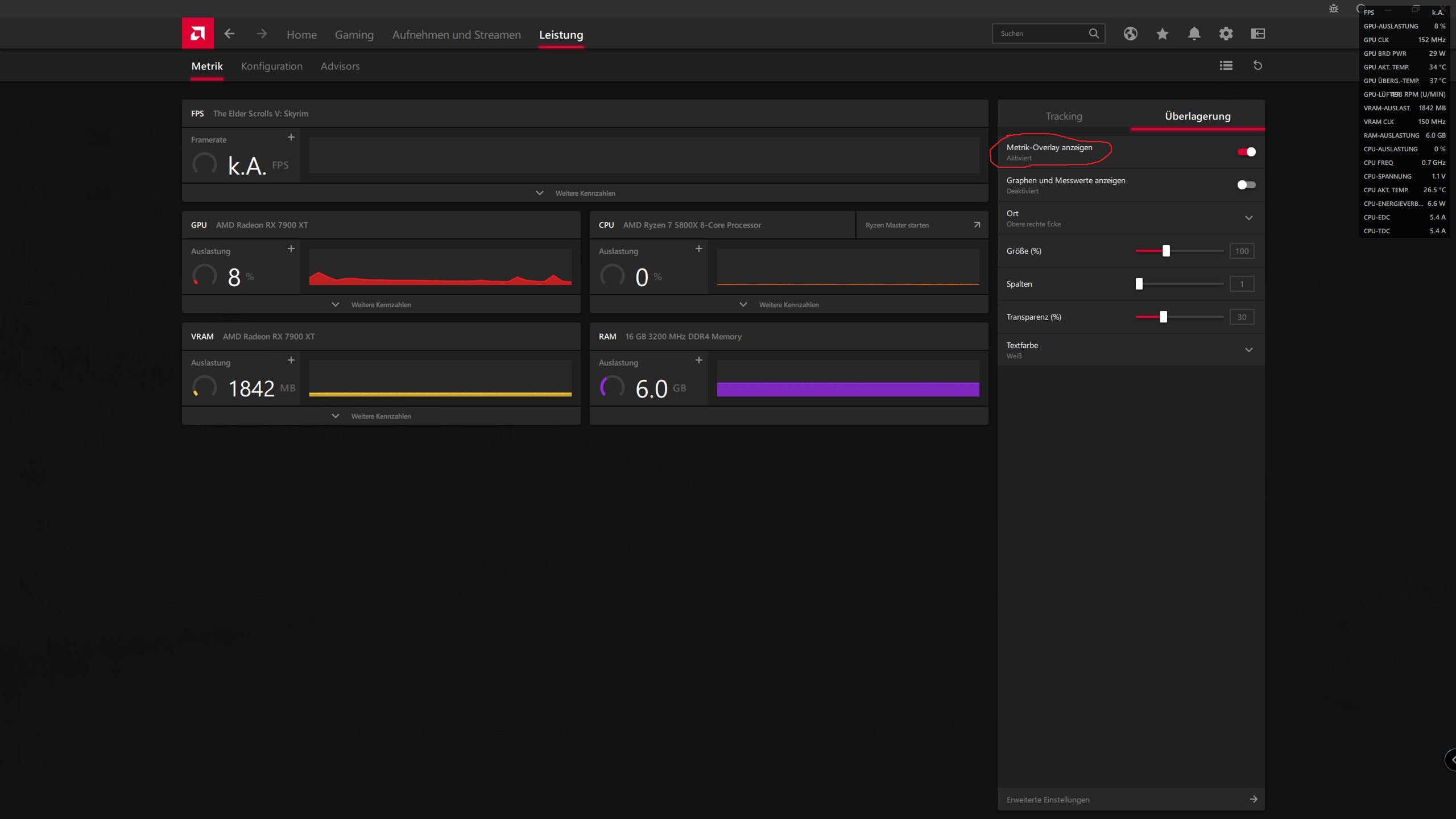

Hast du das Metrik-Overly am Laufen?
Momentan gibt es ein Treiber Bug der beim aktivierten HDR + Overlay die FPS auf 10 dropen lässt.
Tritt bei mir in allen DX12 Spielen auf, DX11 ist davon nicht betroffen.
Lösung für das Problem, Overlay ausschalten oder HDR deaktivieren.
Vielleicht schafft es AMD das mit dem nächsten Treiber zu fixen:rolleyes:
Was genau meinst du mit Metrik-Overly?
Alles was bei mir im Hintergrund läuft ist Steam und DSX. Steam overlay ist an, sprich wenn ich einen Erfolg oder so bekomme wird mir dies angezeigt. DSX ist nur für den PS5 Controller. AMD Adrenalin ist an und ich kann über Hotkeys zb die Leistungsanzeige oder so ein Popup Menü öffnen.

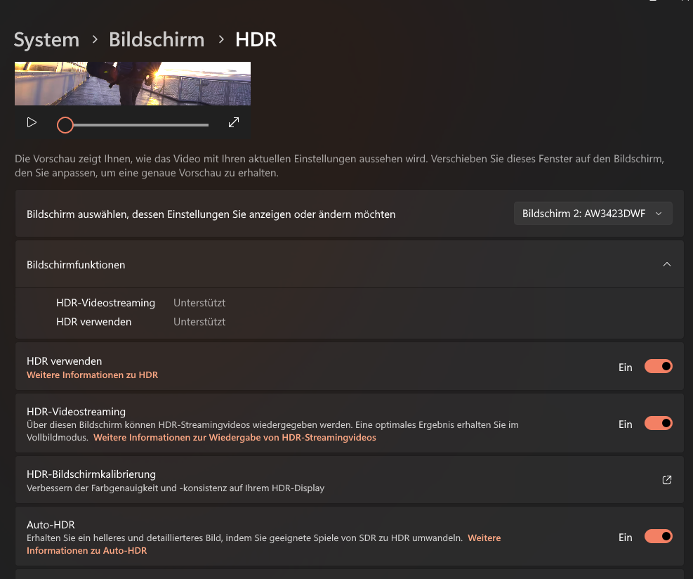

Nero1 schrieb:
.aktivierst du ingame eigentlich HDR (Fallen Order soll das laut Reddit ja haben) oder gehst du über Auto HDR von Windows rein (Win 11 oder 10?)?
Schau mal was du sonst noch aktiv hast bei den Spielen, ggf. auch als Game Profile im Treiber. Und was der Monitor an HDR Settings aktiv hat im OSD.
Ja, die Einstellung ingame stelle ich dann auf HDR und dann fängt es an auf unter 10 FPS zu gehen. Wie kann man denn diese "Auto HDR" Funktion einschalten? Ich dachte dies ist nur um bei nicht HDR Anwendungen eine Art Fake-HDR darauf zu legen?
Kannst du das mal ausschalten? Und das AMD Overlay im Treiber am besten auch direkt mal (wenn möglich) komplett aus. Das da wirklich mal kein Overlay aktiv ist. Ggf. auch mal raustabben und wieder reintabben, nachdem du HDR aktiviert hast und die Framerate einbricht.

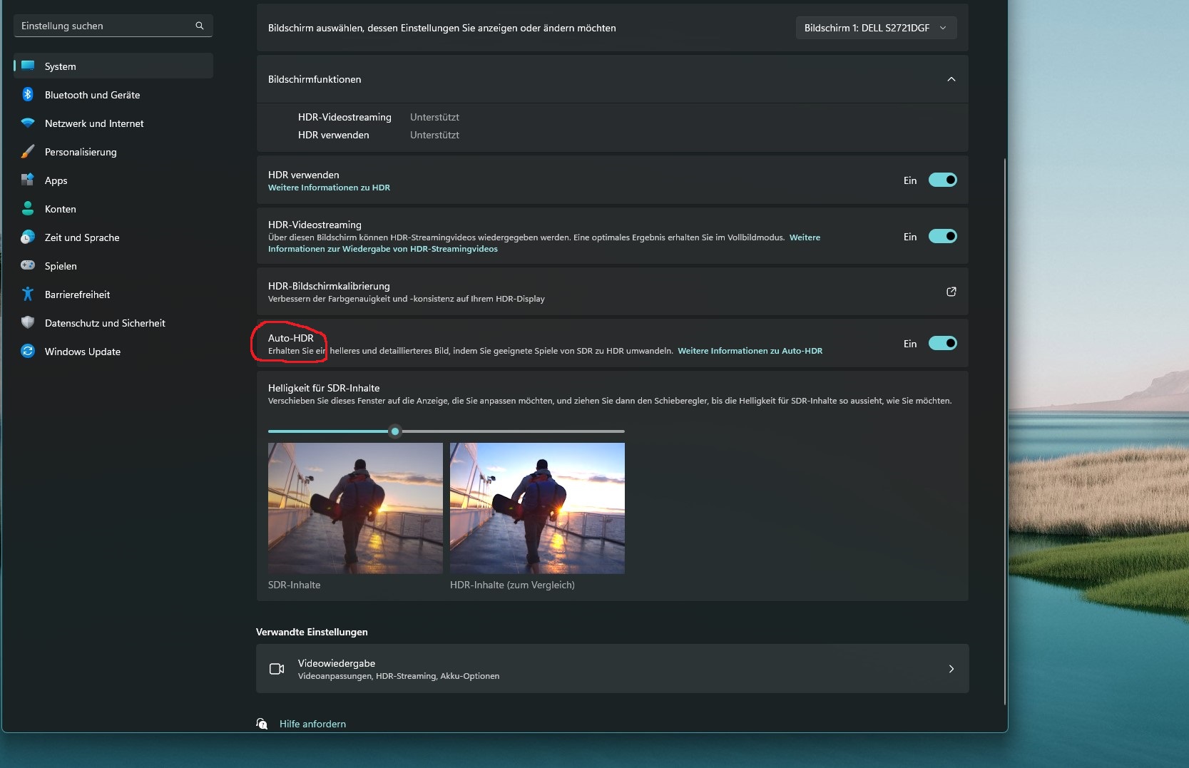

Das geht in den Monitoreinstellungen in den Windows Settings...aber wenn du in Windows HDR an hast dann is das vermutlich auch direkt an.
Ist es auch, obwohl es schon ziemlich gut funktioniert meiner Erfahrung nach. War bloß ne Idee, ob da was kollidiert, aber das sollte hier nich der Fall sein. Schätze, wie schon genannt, dass es ein Treiberproblem ist, das noch gefixt werden muss.
Auto HDR ist, soweit ich weiß, ein Feature von Win11. In Spielen die kein Natives HDR unterstützen wird SDR in HDR umgewandelt.
Also mir gefällt das Ergebnis und gibt mir persönlich einen Mehrwert in Sachen Bildquantität.
Ich weiß es gibt Leute die sehen das nicht so, aber ich finde selbst HDR400 bringt schon was:D

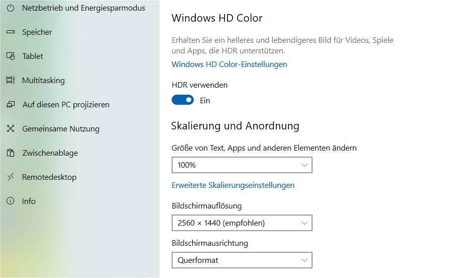

Also ich verwende noch immer Windows 10 und habe nicht vor Windows 11 zu verwenden.
HDR-Unterstützung hat auch Windos 10.
HDR bedeutet, man läßt die Farbauflösung pro Farbe mit 10 bit laufen.
Dazu muß man im Gegensatz zuer herkömmlichen 8bit RGB-Darstellung von den restlichen 8bit des ( ehemaligen) Alpha-Kanales jeweils 2 zum R, G, oder B-Signal addieren und damit statt 256 Farben (2 hoch 8) eben 1000 Farben (2 hoch 10) übertragen.
Dann sinken die gleichfarbigen Farbfelder auf ein Minimum und die Farbübergänge werden glatter.
