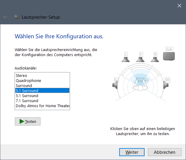

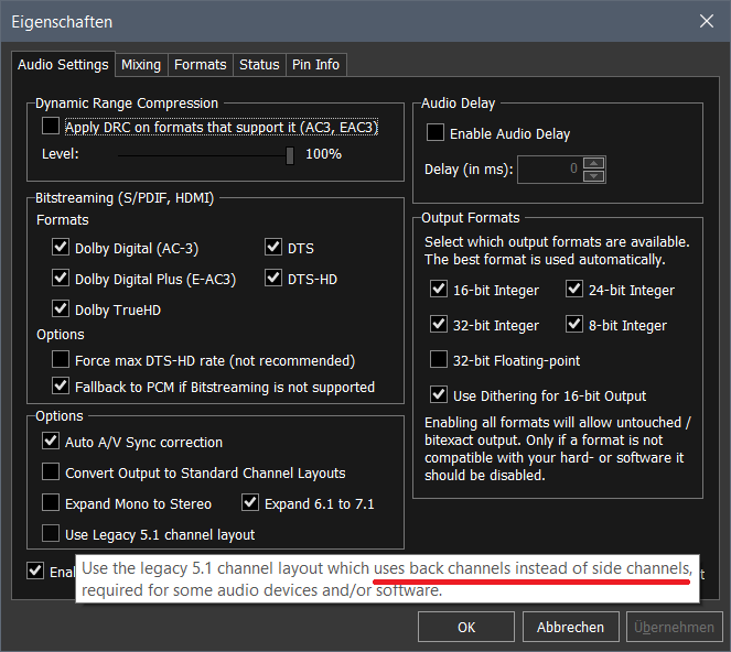

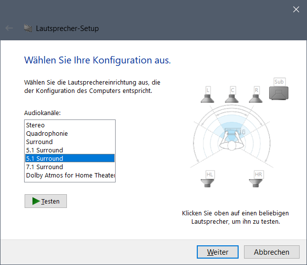

Das war bei mir der Grund, warum ich trotz meiner geringen Fläche ebenfalls ein 7.1-Setup fahre. "Früher" war es wohl üblich, die Heimkino-Anordnung für 5.1 an die alte Quadrofonie anzulehnen, sprich man hat seitlich vor und hinter dem Hörerplatz, quasi in einem Quadrat, die LS aufgestellt. Und ich nehme mal an, dass auch die Abmischungen der Soundtracks darauf ausgelegt waren (hab erst seit ~2010 eine 5.1-Anlage, von daher ka, obs auch wirklich so war).
Aber irgendwann kam man wohl auf den Trichter, die hinteren LS zu seitlichen zu machen. Ich hab ka, warum das gemacht wurde (vlt. weil die Leute ihre Couch immer an die Wand hinstellten und es kein "hinter dem Höhrerplatz" mehr gab? idk), aber z.B. der LAV-Splitter zeigt das sogar extra noch an. Und auch Audio-Decoder wie LAV-Audio bieten die Möglichkeit, auf das alte "Legacy-Setup" umschalten zu können.
Auf jeden Fall hat man bei den nicht-objektbasierten Audiocodecs mit 5.1 Kanälen das Problem, dass man für Filme, die Surround-LS eigentlich seitlich hinstellen müsste, und nicht seitlich hinter einem. Und da ich meine Anlage auch für PC/Spiele nutze, müsste ich rein theoretisch die LS immer umstellen. Denn für Games möchte man eher das Legacy-Setup haben. Daher bin ich dann einfach auf 7.1 gegangen und habe das Problem nicht :>.
In Windows kann man übrigens sich das 5.1-Setup auch aussuchen.
