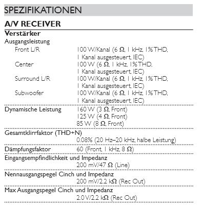

So, ich habe gerade die Anlage und dazu ein HDMI und optisches Audikabel bestellt. Einzig bei den Lautsprecherkabeln bin ich einfach nicht final schlüssig geworden, vielleicht könnte mir da noch jemand helfen?
Die Rear Boxen stehen 8-9 und 11-12 Meter vom Receiver entfernt.

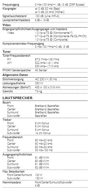

Soweit ich gesehen habe, hat die Anlage ca. 6 Ohm und 100 W an technischer Ausstattung.

Die Frage ist:
- Reichen hier 2 x 1,5 mm oder sollten es 2 x 2,5 mm sein?
- Lieber Vollkupfer oder reicht CCA ? Und welche sollte ich nehmen?
In manchen Foren wird sogar berichtet das 4mm bei der Länge sein müßten, allerdings habe ich das Gefühl, das bei den Boxen 1,5 bzw maximal 2,5 völlig ausreichend sind?

2,5mm² Vollkupferkabel reichen vollkommen aus. Beim verkupferten Kabel kann es auf die Jahre vorkommen das es dir weg fault. Ist halt nur verkupfert und kein 100% Kupfer.
4,0mm² Querschnitt sind nur bei Kabellängen über 10 Meter nötig. Also nur hinten für die Rears. Bei Deinem Set aber total unnötig da es halt keine guten Lautsprecher sind. Da tut es auch ein 2,5mm² Vollkupferkabel und zur Not drehst Du den Lautstärkeregler ein Mü weiter und kompensierst es so. Denn von den Rears kommen eh nur die Effekte bei Filmen.

Bei angenommen 30 Meter Kabel für 2 € pro Meter kostet Vollkupferkabel schon alleine 20% der Summe, die Du für die Onkyo-Anlage ausgeben willst. Das passt irgendwie nicht besonders zum Anfängerset und dürfte sich auch klanglich nicht bemerkbar machen.
Der Strom fliesst nicht durch, sondern über die Oberfläche der Kabel. Daher reicht insbesondere für ein Anfängerset verkupfertes (erheblich billigeres) Kabel.
Von vergammelten Lautsprecherkabeln, zumal eine Kunststoffummantelung vorhanden und die Feuchtigkeit im Wohnzimmer eines Mitteleuropäers zu vernachlässigen ist, habe ich auch noch nicht gehört.

Ich habe mir einmal die Rückseite des AV-Receivers angesehen. Der Subwoofer wird wie alle 5 Satelliten über stinknormales Lautsprecherkabel angeschlossen. Ein Cinch- oder Y-Kabel ist also überflüssig.
