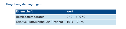

Kann man versuchen, die Frage ist halt ob das Indoorgerät das lange mitmacht, z. B. aus dem Handbuch des FR 2400...
Kann ich also nur bestätigen.
