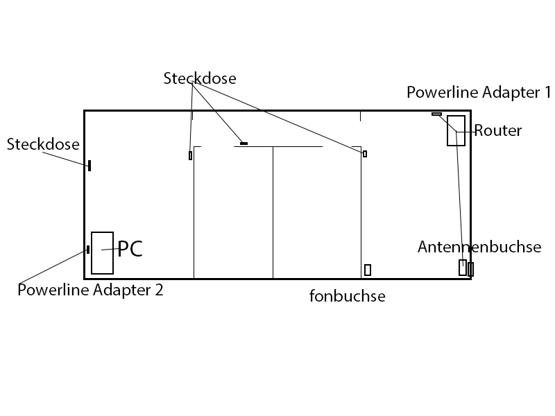

Ich wohne in einer zwei Zimmer Wohnung in einer WG und wir haben hier den folgenden Tarif „Red Internet & Phone 200 Cable“ bei Vodafone. Diese soll 200mbit/s liefern, was auch am Router ankommt. Der Router ist eine Fritzbox 6490 und über das Antennenkabel verbunden. Da Antennenanschluss und Telefonanschluss beieinander liegen und im anderen Ende er Wohnung, ist es für mich schwer gescheit eine Verbindung zum Router herzustellen, also vom PC aus. LAN steht außerfrage, da wir ein Kabel über die ganze Wohnung ziehen müssten und wir keine Löcher in die Wände bohren dürfen. WLAN ist katastrophal, von den 200mbit/s kommen zwischen 7-20 an und es springt die ganze Zeit hoch und runter und fällt teilweise auch aus. Was darin liegen könnte, dass mein PC kein eigenen WLAN Adapter hat, sondern mein Smartphone über USB-Tethering mein PC mit WLAN versorgen könnte.
Derzeit benutze ich Powerline Adapter die 500mbit/s übertragen können, aber wegen der Entfernung kommen von den 200mbit/s auch gerade mal 25-30an, aber immerhin ist die Verbindung stabil.
Ich habe ein Bild angehängt was die Lage vielleicht besser darstellt.
Habt ihr eine Idee was ich tun könnte? Ich habe teilweise etwas von wlan Verstärkern und repeatern gehört und habe auch eine Easybox 803 da die soweit ich verstanden habe für sowas benutzt werden könnte. Wenn ja, hat jemand eine Anleitung wie ich sowas konfigurieren könnte? Ich bin wie gesagt nicht sehr bewandert in diesem Feld.

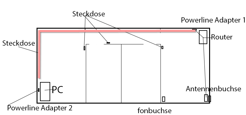

Eine andere Möglichkeit ist, das LAN Kabel am Boden in der Sesselleiste/Sockelleiste zu verlegen...hat bei mir super funktioniert. Gibt es aus Holz, Alu, etc...und sind auch nicht so teuer.

Da sind doch wohl nur 2 Tueren da zwischen, oder? @Giuno
Mit einem Netzwerkkabel passender Laenge sollte das kein Ding sein. Die gibt es sogar als Flachkabel in unterschiedlichen Farben.

@BFF ja schon, meine Zeichnung ist aber nicht die Beste und es ist wesentlich komplizierter als es den Anschein macht. Aber danke für den Ratschlag.
