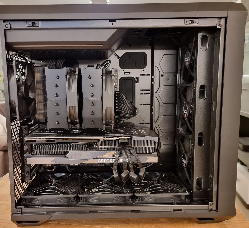

So, das System ist endlich fertig und größtenteils richtig gut geworden.
Komplett luftgekühlt schafft die CPU knapp 37000 Punkte in Cinebench R23 (95°C Limit). Jetzt ist der 7950X aber eh im 105W Eco Mode und erreicht dann bei 70°C immer noch gut 33000 Punkte im R23 (also ca. 10% weniger Leistung bei 37% weniger Stromverbrauch) und zwar nahezu lautlos!
Die Lüfter sind so konfiguriert, dass die oberen 2 Lüfter vorne im Gehäuse der CPU zugeordnet sind, der unterste vorne und die 3 Lüfter unten im Gehäuse der Grafikkarte und der hintere Lüfter CPU und GPU. Dadurch drehen bei reiner CPU Last nur 3 Gehäuselüfter schneller. Die anderen haben eh kaum einen Effekt auf die CPU-Temperatur. Gefühlt bringt der zusätzliche Lüfter hinten schon einiges. Es war allerdings auch eniges an Lüfterkurventuning erforderlrich
Der Luftzug im Gehäuse ist richtig gut. Hinter dem Gehäuse könnte man sich bei voller Lüfterdrehzahl locker die Haare föhnen (v.a. wenn die 4090 rechnet ;)). Hinter dem Gehäuse tritt überall (nicht nur hinter der CPU) viel Luft aus. Der Airflow funktioniert absolut.
Es ist mit der Kombination aus MSI 4090 Suprim X und FD Torrent mehr als genug Platz um den Original 12VHPWR-Adapter ohne steckernahes Biegen zu verwenden. Tatsächlich muss man echt aufpassen, den 12VHPWR Stecker ganz in die Karte einzustecken, man verpasst echt leicht die letzten Millimeter.
Die Grafikkarte ist kühler und leiser als meine alte GTX 1070.
So sieht das ganze aus:
Problematisch:
  1. Mit aktiviertem XMP Profil hat der Rechner es zunächst nicht innerhalb von 10 Minuten zum BIOS/Vor-Boot geschafft. Mit dem neuesten Bios hat es dann immer noch 45 Sekunden gedauert. Ich habe dann manuell "Memory Context Restore" auf enable gestellt und jetzt sind es noch 15 Sekunden bis zum Mainboard Screen (davor kein Signal). Das ist aber eigentlich immer noch viel zu lang. (Die ca. 12 Sekunden bis zum Post scheinen nicht mehr mit dem RAM zuammen und werden unabhängig von XMP benötigt.)
  2. Die Idle-Temps der CPU scheinen mir zu hoch: Die einzelnen Kerne haben so 40-45°, aber die Tctl/Tdie liegt bei 55°C.
